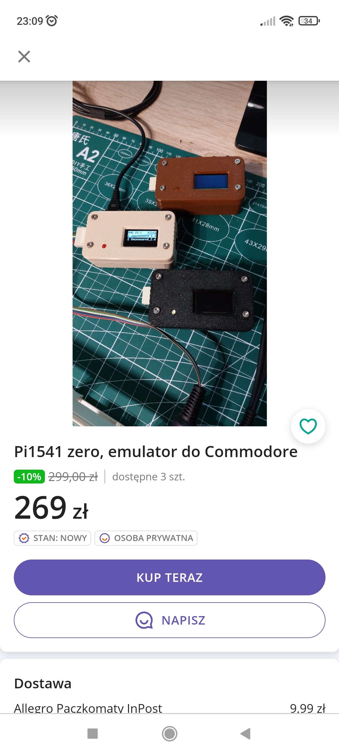

A przetestuj zasilone pi1541 ale z całkowicie odłączonym kablem Serial IEC, czy wtedy da się poruszać po menu.
Sygnał resetu (np wyłączonego Power C64) przez przewód IEC blokuje działanie pi1541 do momentu włączenia komputera.
Może masz problem z tym przewodem.
Co oznacza "Wersja na kablu stacji"? Wrzuć link do takiego samego urządzenia, albo zapodaj zdjęcie swojego.
Wszystkie pi1541 są podłączane do C64 jakimś "kablem stacji".
Za mało informacji żeby coś więcej zgadywać. Może pliki oprogramowania pi1541 na karcie pamięci uległy uszkodzeniu.
"Czy to jakaś przypadłość.."? Ciekawie zadane pytanie ;D
