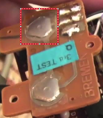

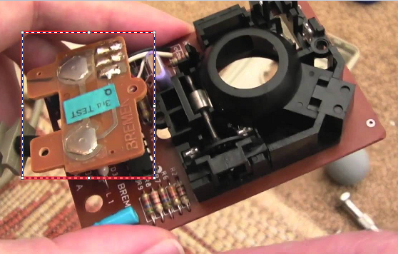

Czy ktoś z Was to kiedyś rozbierał? Chodzi o te blaszki od przycisków.
Nie zwiera obwodu, a klika normalnie. Jak się do tego zabrać? Ktoś coś?

Czy tego elementu nie da się wylutować?
Być może wytarty lub zaśniedziały jest styk pod tą blaszką.

Odklej styk i sprawdź czy nie jest wytarta ścieżka na laminacie.
Ja coś takiego kiedyś naprawiałem w ten sposób że zrobiłem nową płytkę drukowaną.

Najlepiej odlutowac blaszke i oczyscic styk , w razie wytarcia pobielic cyna. Nalezy uwazac aby nie przegrzac blaszki.

Gordian, Juntek, hobocti77x_ dziękuję! Temat ogarnięty. Faktycznie górna blaszka trzymana jest przez przezroczystą taśmę (zwykła klejąca?). Podniosłem taśmę z blaszką i moim oczom ukazało się piekło :twisted: . Wszystko zaśniedziałe i do tego oblane prawdopodobnie klejem z taśmy, bo nic innego nie przychodzi mi do głowy. Szkoda że nie zrobiłem foty. Wszystko ipą do czysta i teraz prawy przycisk tyca. Może nie tak dobrze jak lewy, bo trzeba troszkę mocniej przycisnąć, ale działa :D

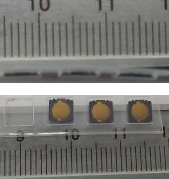

płytkę przycisków szczura 1351 na mikrostykach zamiast blaszek. Dało mi to do myślenia i znalazłem w szufladzie 3 styki smd. Takie maleństwa 4.5 x 4.5 x 0.6 mm. Starą płytkę wymontuję i zrobię nową płytkę na drukarce 3d. Przykleję te styki, i będzie git. Wymiar (grubość) zbliżona do blaszek. Dam znać jak będzie gotowe.

Oczywiście te blaszki stykowe są produkowane. Chyba wszystkie mikroprzełączniki TACT je wykorzystują w swojej budowie. Są ogólnie dostępne. Szukajcie przez nazwę: dome switch. Dla przykładu: https://www.snaptron.com/products/stand ... -triangle/
Nie wiem czy można kupić w małych ilościach...
