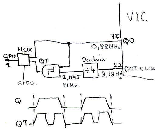

Turbo (właściwie to takie ćwierć turbo) być może da się zrobić tak aby nie tracić obrazu, ale nie jestem pewny tego do końca mam tylko pewną teorie na ten temat.

Być może zastosował tę samą sztuczkę jaka mi wpadła do głowy, choć jest to ciekawy przetakt bo taki połowiczny niejako. Ogólnie idea jest taka jak na szkicu. Natomiast nie analizowałem tego jeszcze tak dogłębnie i nie wiem czy nie należało by uwzględnić dodatkowo sygnału BA. A napisałem półtakt, bo jak łatwo zauwarzyć CPU nie było by taktowane szybszym zegarem ciągle tylko w jednej połówce zegara systemowego czyli było by tak naprawdę przetaktowane tylko o 50%, chyba że dzielnik DOT CLOCK będzie 3 a nie 4 wtedy będzie jakieś 75%.
PS. Z twojego opisu wynika że praktycznie budujesz C65. Jak dobrze pogrzebiesz to można jeszcze znaleźć karty SB16 które mają na sobie układy w PLCC, taki łatwo wyjąc z podstawki lub odlutować i samemu sobie zastosować. Ale taki Sb nie miał zazwyczaj WAWE TABLE sprzętowego, bo był to dodatkowy scalak i rzadko kiedy był na płytce.

Primo. Napisałem że nie wgłębiałem się w problem dogłębnie, więc jest to tylko moja sugestia i może być mylna. Doszedł byś do tego jak byś czytał ze zrozumieniem.
Duo. Jak jesteś doświadczonym w tej dziedzinie, to byś napisał, że panowie ale to wam nie przejdzie, bo tak się nie da z tego czy owego powodu. Nie trzeba od razu pisać pracy na ten temat, wystarczyło by to nawet w uproszczeniu podać.

Nasz kisiel ma niestety racje, my tu tak gruchamy o MHz, a zapominamy że Commodore ma DRAM, a to oznacza wytwarzanie sygnałów RAS i CAS w odpowiednim czasie, a tego mój prosty układzik już nie zapewnia. Oczywiście pewnie jest i na to metoda, ale wtedy nie będzie to już taki prosty schemacik jak mój.

#20 Post autor: Jacek31 »
