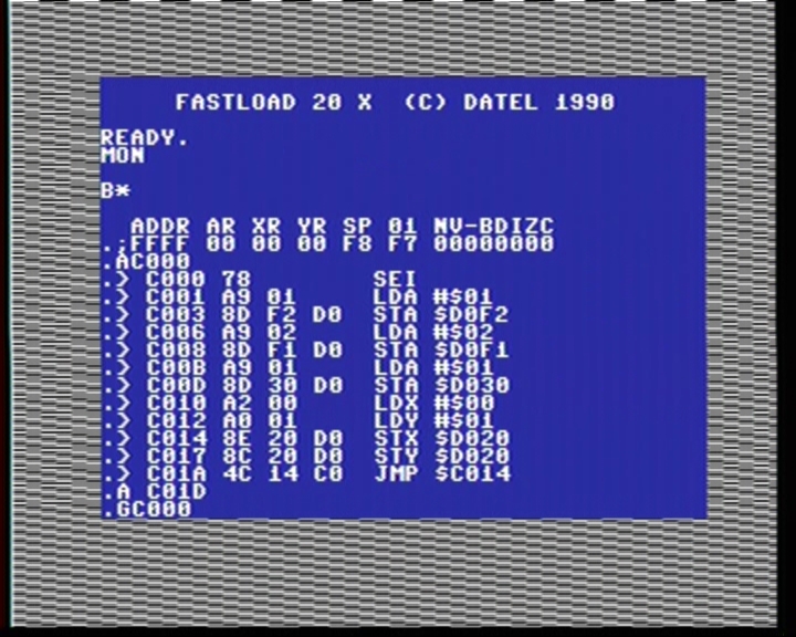

Nie wiem jak szybkie to jest - wiele zależy od wyboru opcji w Arduino IDE i samego programu na C64. Zgaduję, że powinno być 10-20x szybsze od C64 w najszybszym trybie, czyli rzędu SCPU. Ograniczeniem jest też dostęp do I/O. Np. koloru ramki nie można zmieniać częściej niż co cykl i Teensy zatrzyma program aż faktycznie zapis się dokona:
Tu wygląda jak 1/2 cykle na czarny i biały kolor - ciężko stwierdzić czy Teensy nie nadąża czy mój dziadowski grabber robi deinterlace.
Z tego co widzę to tu zmiana koloru jest co 8 pikseli Hires, czyli co 1 cykl 6510. Jeśli się nie mylę, to szybciej się nie da zmieniać kolorów.
Grabber mi to rozmywał - w rzeczywistości zmiana była co 2 cykle, nie co jeden. Tak, optymalnie byłoby co 8 pikseli (znak).
