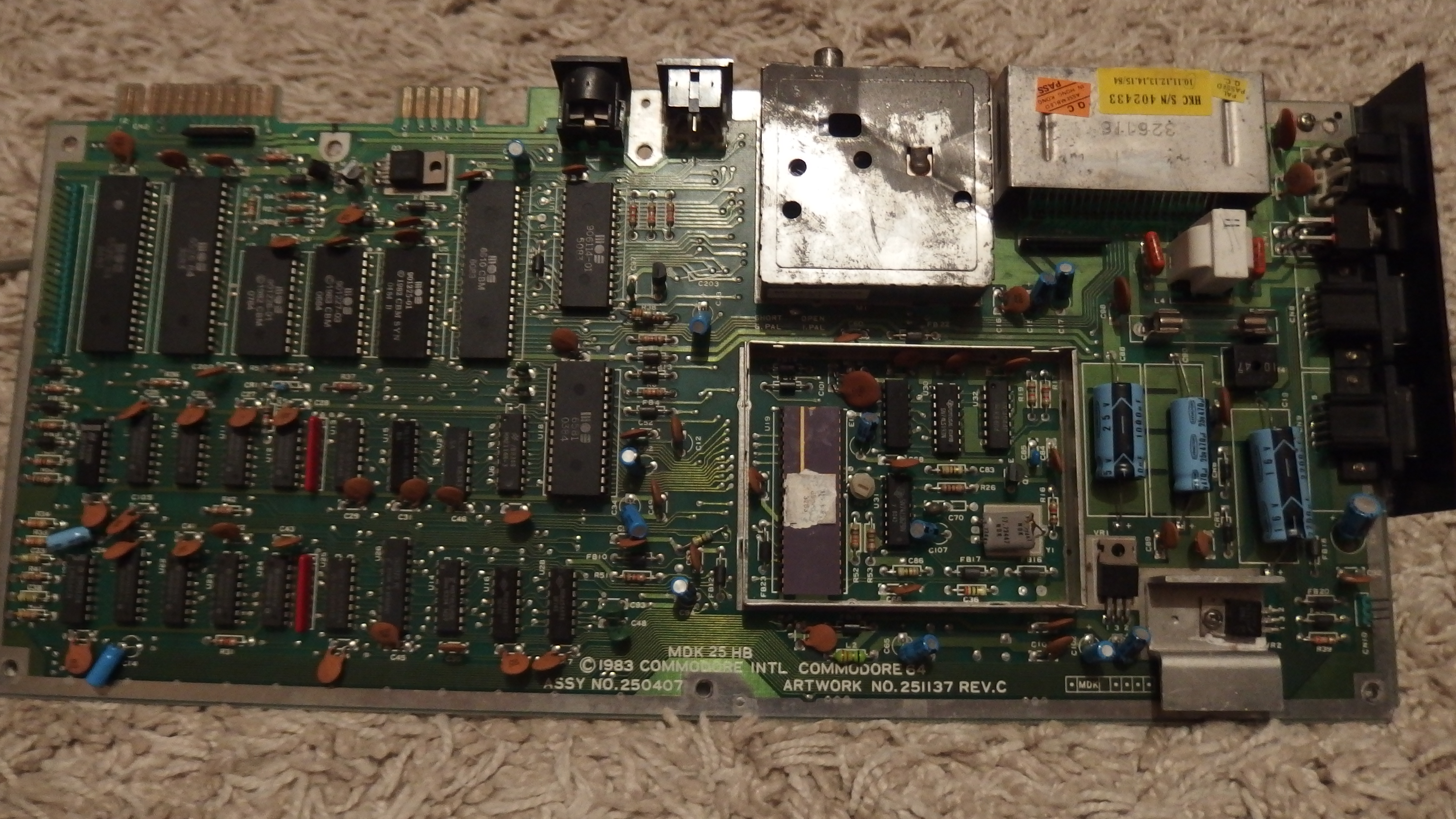

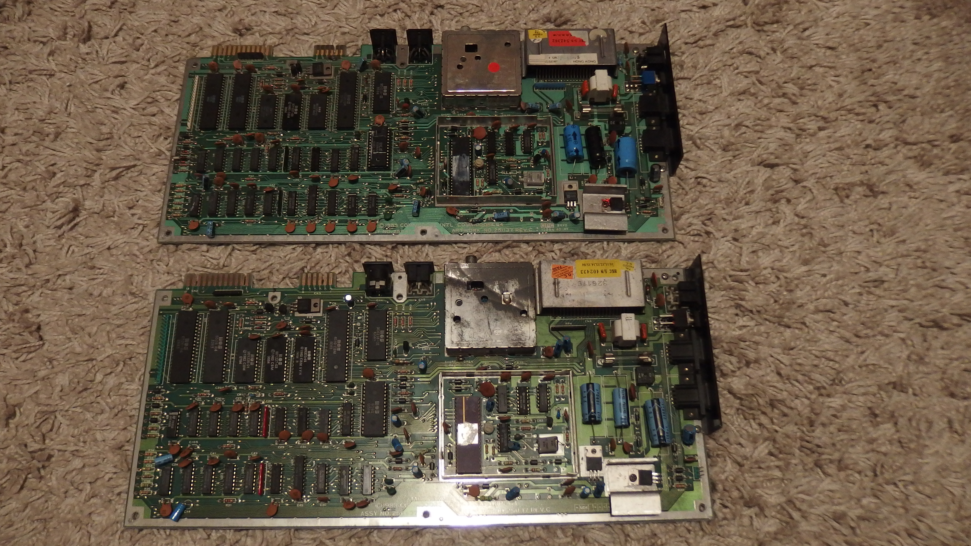

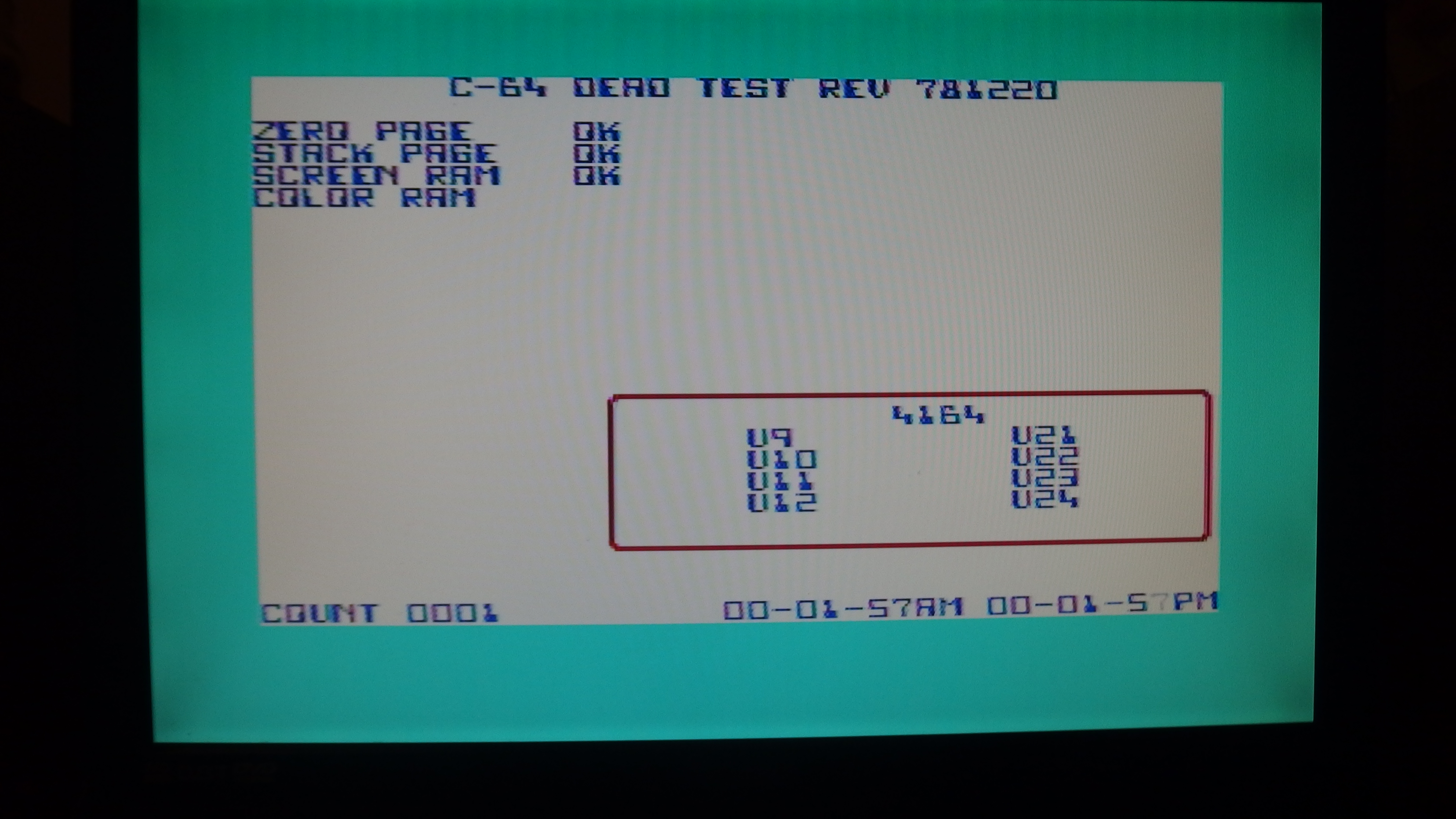

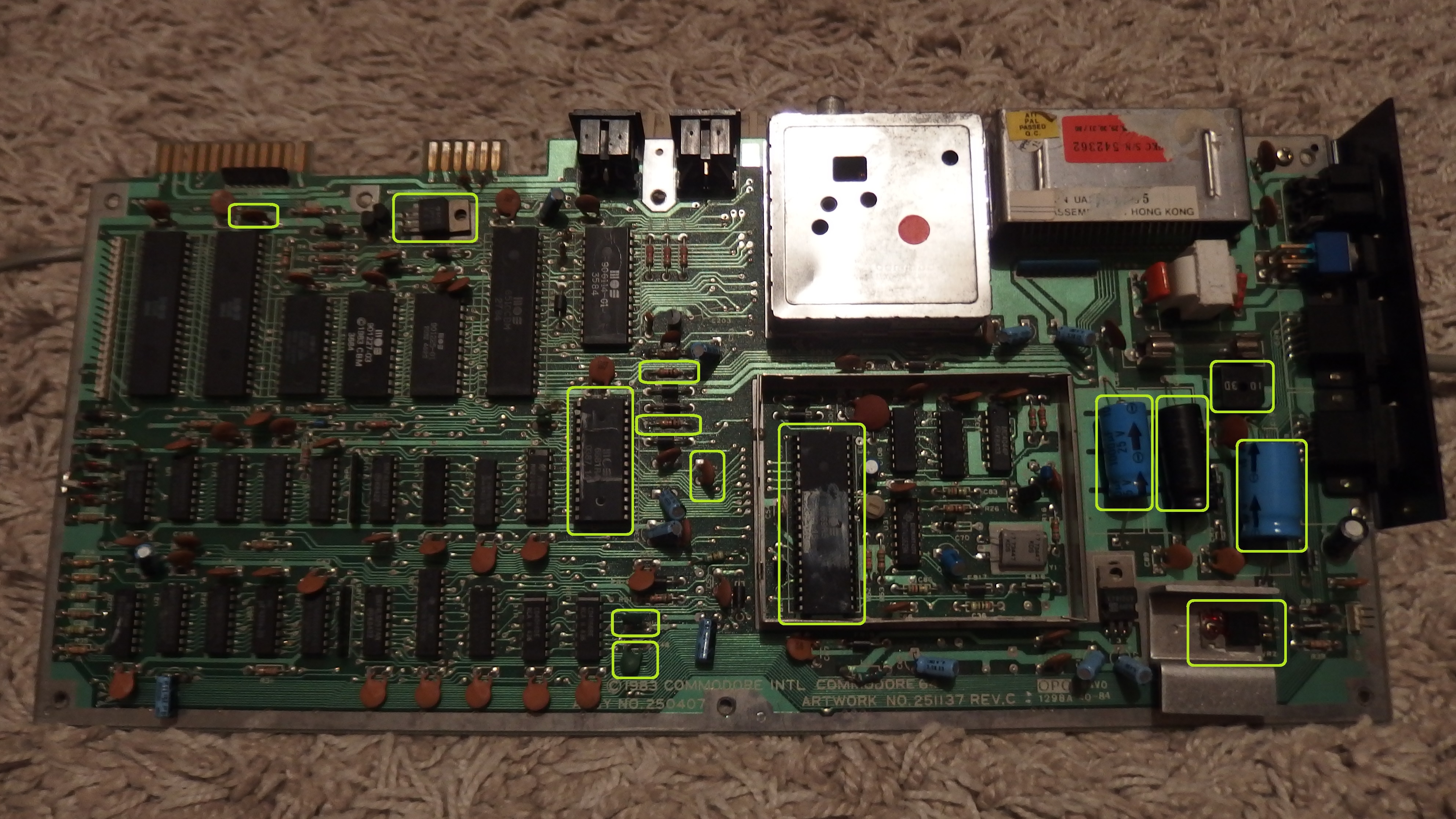

Witam szanownych Forumowiczów. Może ktoś będzie w stanie podpowiedzieć mi jak sobie poradzić z następującym problemem. Mam dwie takie same płyty główne,ale ja jednej brak jest obrazu.Podmieniałem w obu płytach to co zaznaczyłem na dołączonych zdjęciach, ale nie dało to żadnej różnicy .Jedna płyta wciąż działa druga nie. Mam też kartridż diagnostyczny i o dziwo gdy jest wpięty do płyty to obraz się wyświetla.Skończyły mi się pomysły na rozwiązanie tego problemu.Z góry dziękuję za cenne porady co robić.

Cześć. Kartridż działa więc CPU i VIC-II są ok. Moje strzały:
-PLA
-Ram / multipleksery. pomacaj może się coś grzeje
Masz dwie płyty, lutuj podstawki i podmieniaj.

skoro jest czarny ekran mości panowie a dead test ruszył to proponuje zacząć od podmiany kernala.
U4	901227-03 (early -02) KERNAL ROM
     Blank screen, no border. Most cartridges don't work but a few game
carts (example: CBM Kickman and Jupiter Lander) will work with a normal
screen because they bypass the Kernal ROM.
miłego dnia :-)

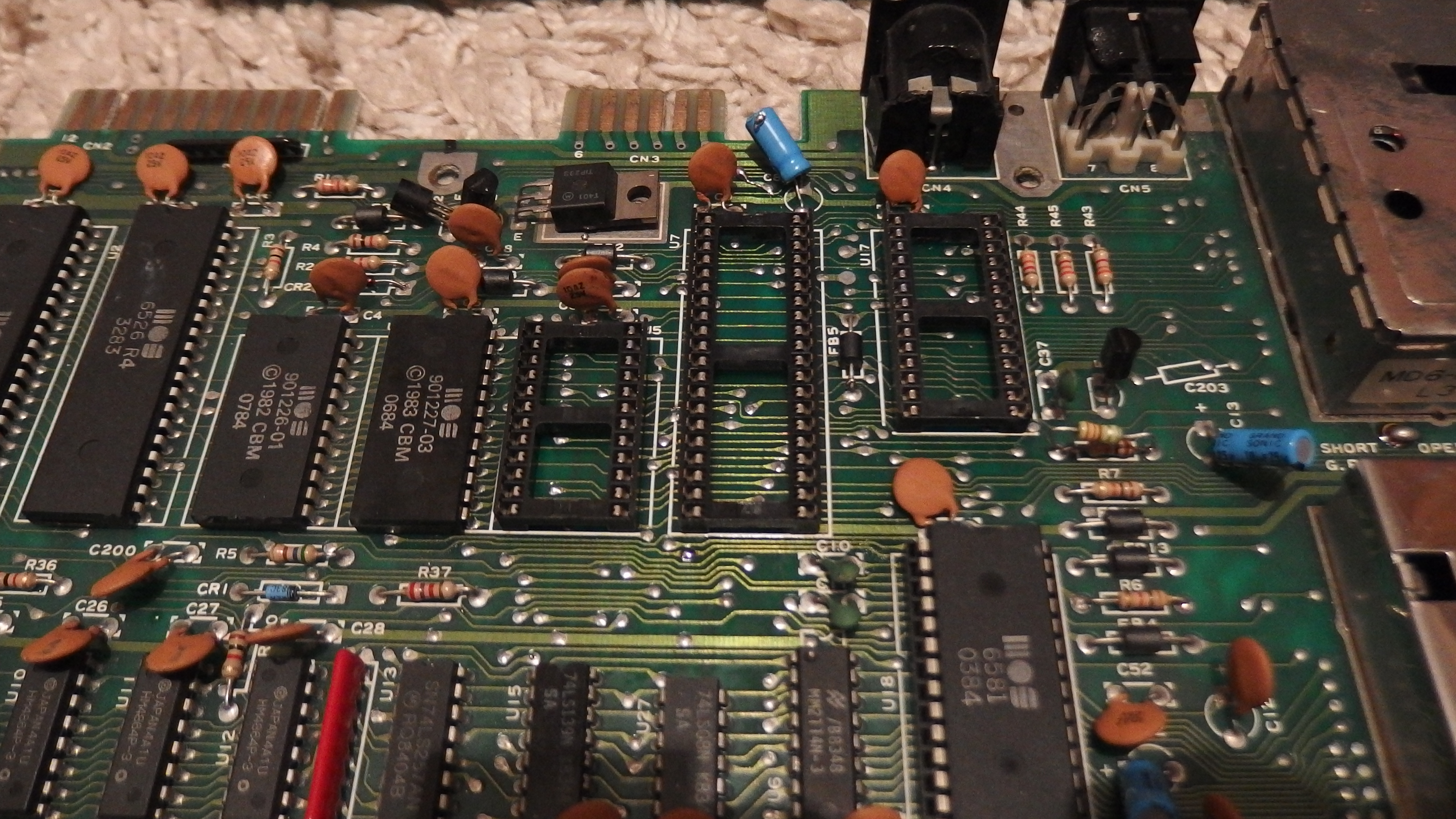

PLA przełożona i nadal ciemność.To wylutowywanie to nie na moje nerwy.

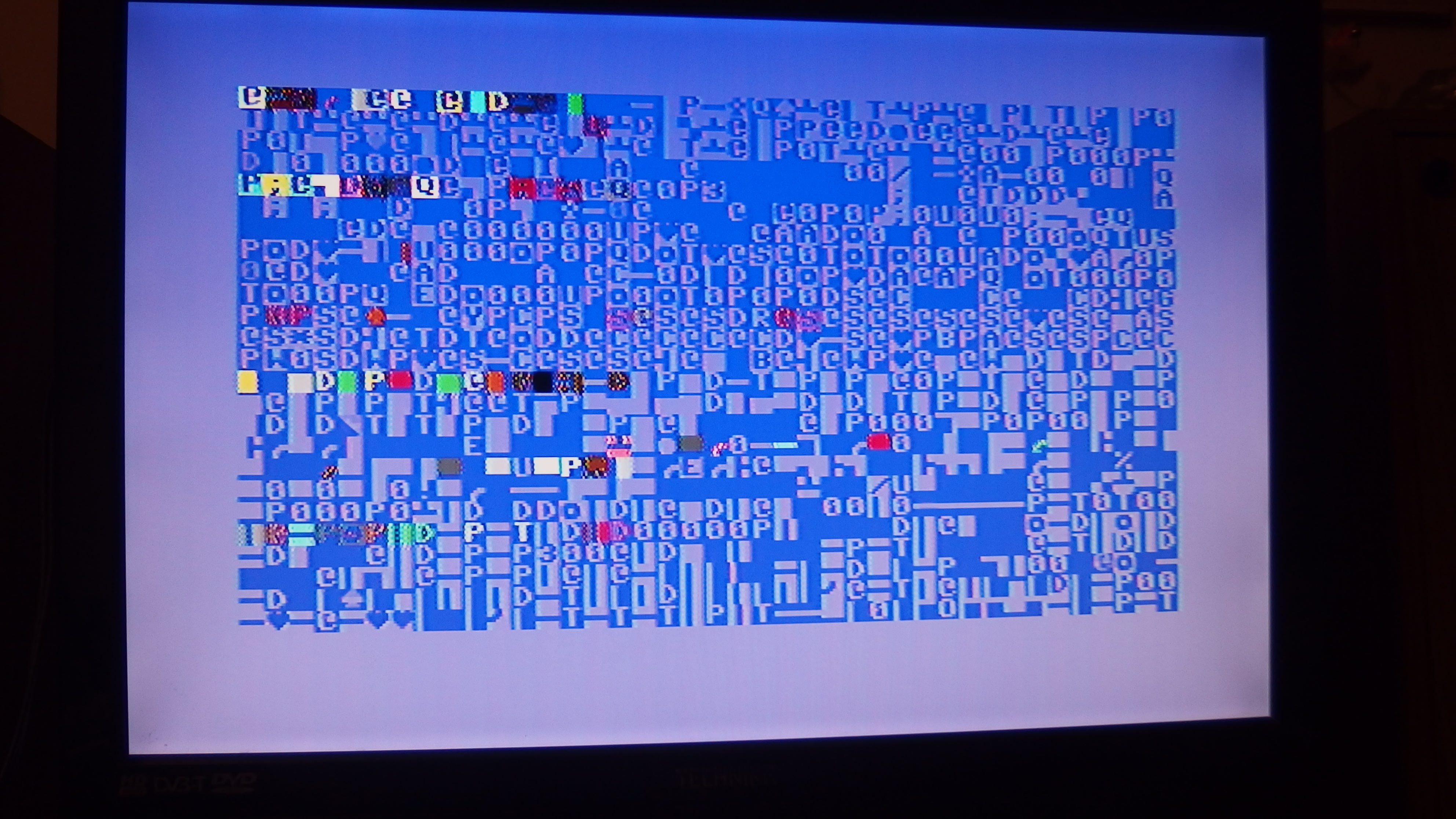

Po przelutowaniu 3 układów martwa płyta niestety nie wstała a dead test pokazuje dalej to samo,natomiast na starej płycie zrobiła się mozaika a dead test jedynie miga na biało,a układy z martwej płyty nie dają obrazu na dobrej płycie,także tego...

Przekładaj do działającej płyty po jednym układzie na raz i sprawdzaj czy się wysypie. Metodą eliminacji najszybciej coś ustalisz.
Natomiast to miganie ma znaczenie. Policz ilość błysków i sprawdź w dokumentacji (dla Twojej płyty) co to oznacza.
