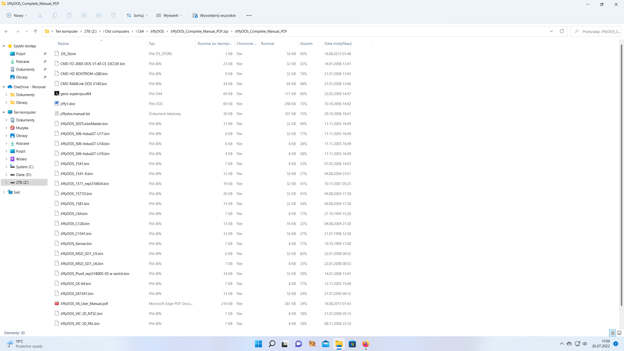

Chciałem się pobawić w JiffyDOS'a na moim kompie i mam pytanie związane z przygotowaniem kości ROM JiffyDOS dla C64 C.

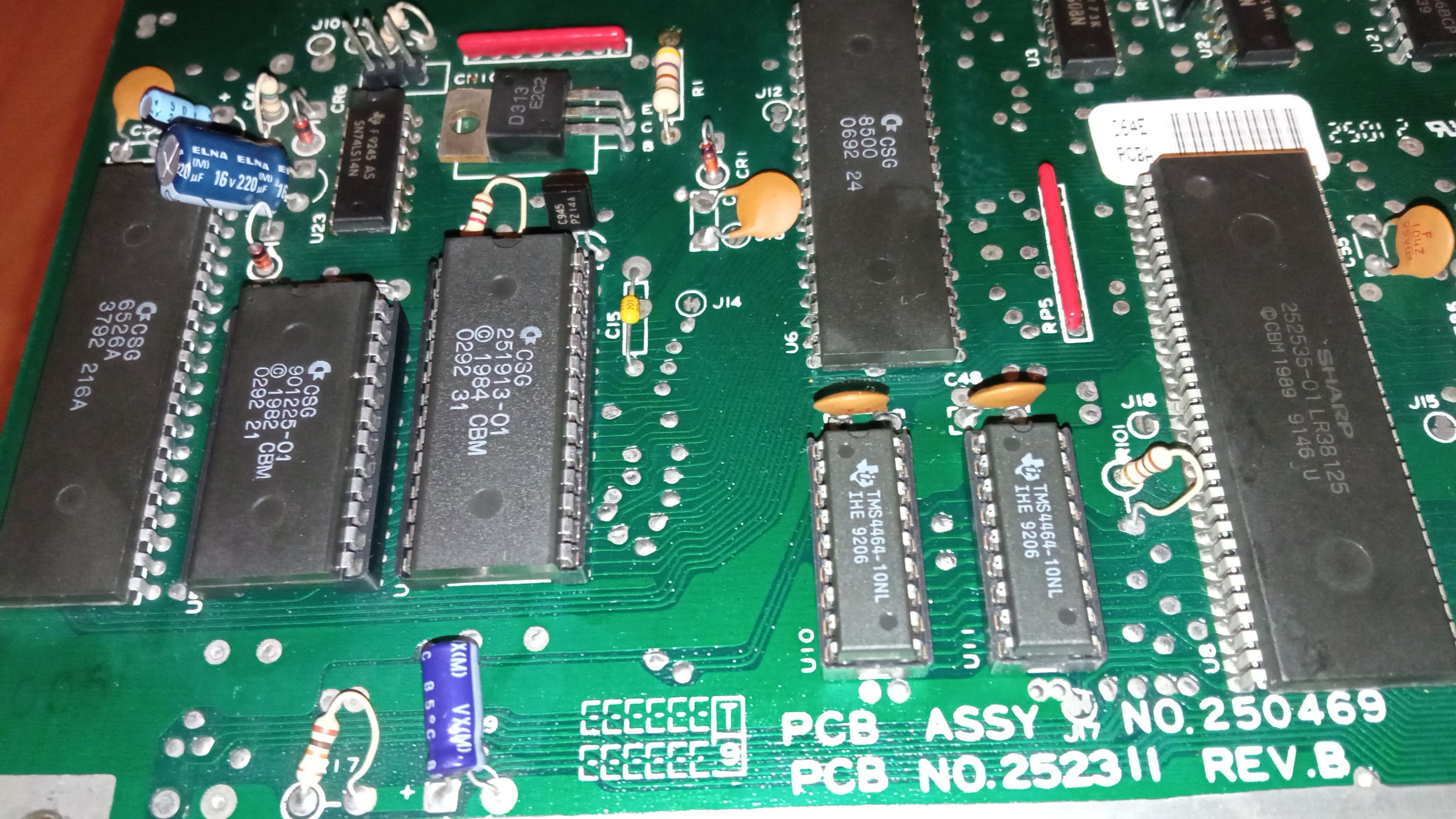

Mam paczkę ROMów (jak w załączniku) i mam kostki EPROM ST typu M27C64, M27C256 oraz M27C512. Wybrałem do wgrania z tej paczki ROM o nazwie "JiffyDOS_C64.bin", który ma 8Kb więc wgrałem do kości M27C64 bo się do niej zmieścił, chociaż co czytam że ludzie pakują to raczej w kość M27C256. Mój C64 C oryginalnie ma ROM BASIC'a w pojedynczej kostce CSG 251913-01 DIP-28.
Teraz pytanie jak to uruchomić? Czy podmieniam sobie kość CSG 251913-01 z moim przygotowanym JiffyDOS'em M27C64 1:1 i ruszy? czy trzeba może kombinować, że jakaś jedna nóżka ma nie być w podstawce, dolutowywaniem dodatkowego kabelka i rezystorem jeśli chcę mieć tylko pojedynczy ROM JiffyDOS'a? Czy może ROM w grany w ten konkretny model kości nie ruszy w ogóle i musi to być jakaś większa kość?

Potrzebujesz jeszcze binarki z Basic.
Sklejasz w buforze programatora Basic. Bin i Jiffy. bin i programujesz eprom 16kb.
Przy wiekszych epromach bawisz się przełączaniem banków pamieci.

Czyli niestety nie mogę użyć kości M27C64 bo ona ma 8Kb tylko muszę mieć M27C128 (16Kb) ??
OK to teraz jeszcze kilka pytań dla pewności:
- Sklejam dokładnie w takiej kolejności 2 pliki najpierw Basic i do tego doklejam JiffyDOS'a?
- Czy jak teraz wgrywając to do kości M27C128 (16Kb) po prostu mi to ruszy na JiffyDOS'ie? (kość oryginalną zastępuję tą zflashowaną 1:1 bez żadnych fikołków?)
- i po co się skleja JiffyDOS'a z Basic'iem czy to znaczy, że można jakoś przejść na zwykły Basic C64?

Kernel może być taki jak z tej strony 64c.251913-01.bin? http://www.zimmers.net/anonftp/pub/cbm/ ... uters/c64/
bo nie mogę nic innego znaleźć - mam płytę 250469
Wersję kernela mam 1 sprawdziłem poleceniem POKE1024,0
Czyli mam swój kernel mam JiffyDOS'a zrobię sobie wsad:
copy /b 64c.251913-01.bin+JiffyDOS_C64.bin wsad.bin
Wrzucę to w kość M27C128 i powinno hulać?

W U4 masz sklejony Basic z kernal.
Chcesz skleić Basic z Jiffy.
Re: Jak zainstalować JiffyDOS'a C64 C?
#7 Post autor: KB777reborn »
Tak BTW, ta wersja PCB (i Gate Arraya) ma możliwość zapakowania wszystkiego (tj Char ROM oraz Basic/kernel) do jednego EPROMu, 27(c)256.
