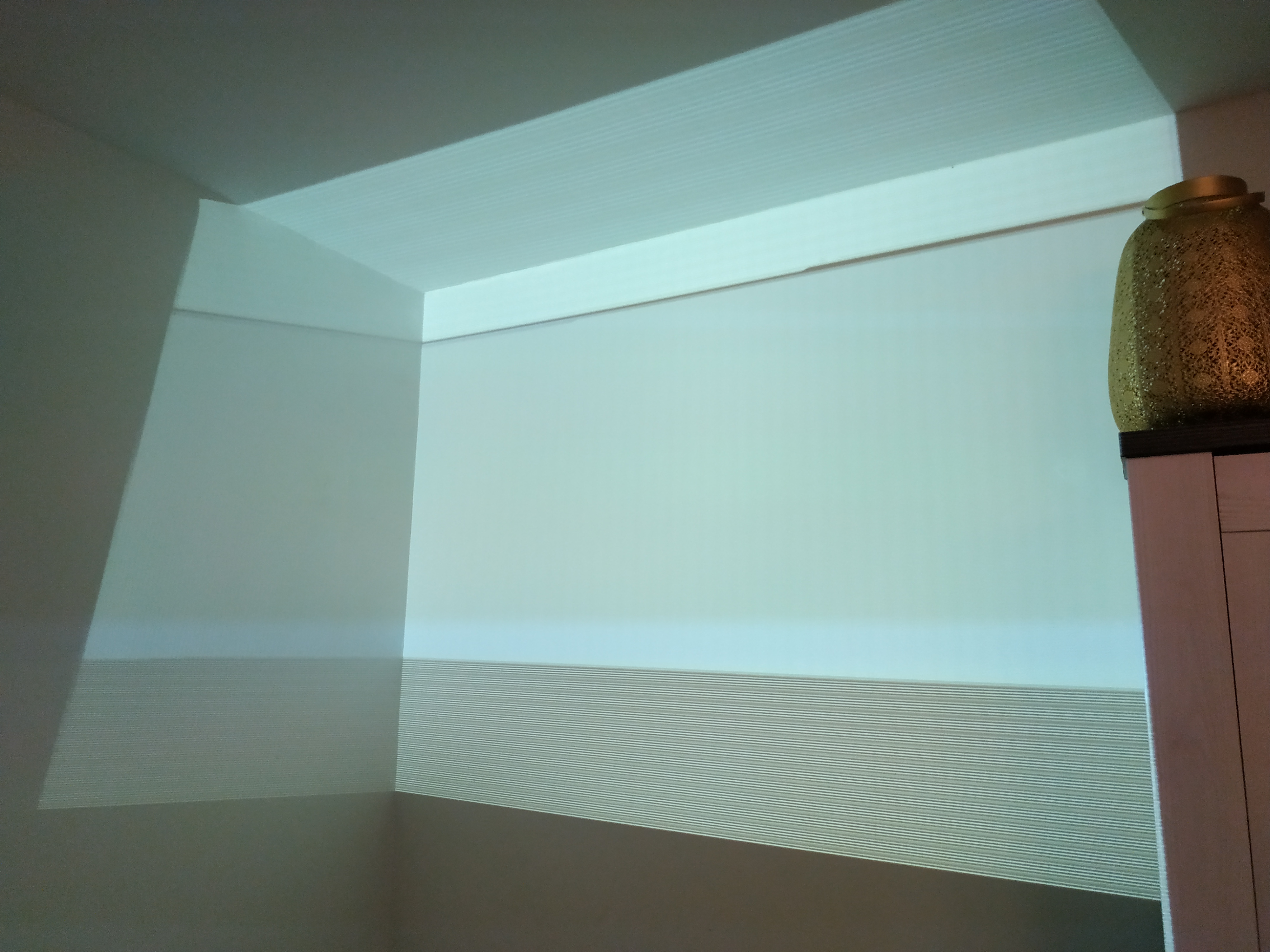

Witam,
To jest mój pierwszy post na forum więc proszę o wyrozumiałość ;) Czy możecie mi pomóc w zdiagnozowaniu problemu z C64?
Komputer zakuiony na lokalnej aukcji niestety nie ładuje gier w ostatnim kroku.
1. C64 startuje poprawnie
2. ABC Turbo ładuje poprawnie z kasety
3. Startuje poprawnie z cartridga BlackBox
4. Odnajduje gry zapisane na kasecie,
5* Po odnalezieniu gry, wyświetla komunikat "Loading..", a później widzę tylko migający ekran. Dołączam poglądowe zdjęcie w załączeniu.
Dodam jeszcze, że ten sam problem występuje w przypadku ładowania gry przez ABC Turbo na kasecie oraz przez BlackBox.
Bardzo proszę o poradę od czego mógłbym zacząć diagnozę przyczyny problemu.
Dziękuję
migający obraz przy próbie załadowania odnalezionej gry

Dla mnie symptomy odpowiadają "CIA2 Faults U2" - podobno CIA często się psuło bo nie miało zabezpieczeń inputu
Ale obrazki dla "PLA Problem" też podobnie wyglądają - PLA to odpowiednik memory management unit
