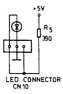

Helo,
chciałbym sobie zrobić niebieską diodę led do płyty 250469. Składam sobie C64C z części. Czy powinienem taką diodę zlutować z jakimś opornikiem? Jeśli tak to z jakim?

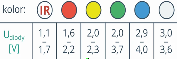

Niebieskie ledy mają wyższe napięcia pracy od zielonych i czerwonych. Śmiało możesz podłączyć. Przy prądzie max diody np. 20mA ten opornik jest nawet za duży.

To jest dioda;
https://www.tme.eu/pl/details/ll-254bd1 ... 3Pt-QYE9c0
przy rezystorze 390 ohm jest okrutnie jasna, tak, że trudno było na nią patrzeć.
Aby mieć podobną jasność co w oryginalnym C64C z czerwoną diodą musiałem zastosować rezystor 47K ohm.
Teraz dioda się świeci i można na nią bez problemu patrzeć, jak robi się zdjęcie komórką to nie ma efektu "krzyża".
