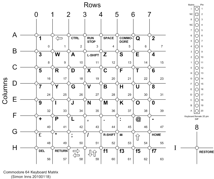

Ale problem na ten moment to brak działania niektórych klawiszy z dolnej linii ( chyba z,c,b,m, spacja oraz funkcyjnych od F1 do F6) F7 działa. Można wczytać gry i grać :)

Spacja Z C B M . prawy shift F1 leżą na tej samej ścieżce płyty klawiatury, możliwe że skorodowała. Rozkręć klawiature (broni jej banda małych wkrętów) Nie stawiają oporu :lol: ,poddadzą się jak Francuzi Niemcom. Pomierz omomierzem. Jak to nic nie da to może być problem z CIA. Ale jak to mówi Bogusław Wołoszański: "ale nie uprzedzajmy faktów".
klawisze F3 i F5 są już na innej ścieżce wiec to już inna sprawa.

Zapomniałem wczoraj dopisać, że musisz odlutować przycisk shift lock (dwa nagie druty). Można również przemierzyć piny we wtyczce zgodnie ze schematem jaki wkleiłem (każdy klawisz osobno). Jeśli klawiatura będzie ok, a płyta główna nie ma uszkodzonych ścieżek, hmm... jest duża szansa na uwalony CIA.
