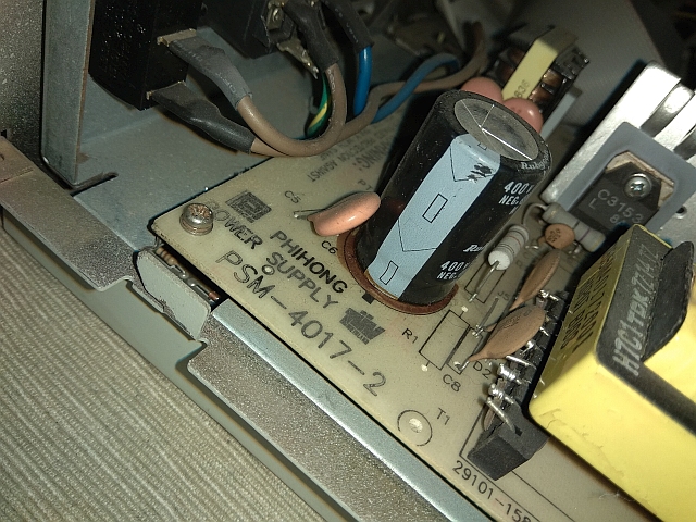

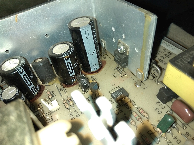

A ten "wyciek" to może być klej. Zdjęcie by się przydało.
ytm
Re: C128DCR zasilacz
#9 Post autor: ytm »
Tak to wygląda. A odwrotna strona płytki jest zupełnie czysta, jak nowa.

#10 Post autor: juntek »
Klej. Tutaj też to widać: https://www.forum64.de/index.php?thread ... sm-4017-2/
p.s. pozdrawiam Poznań :D

#11 Post autor: dekanex »
Też miałem w CD32 tak niewinnie wyglądający kondensator a po wylutowaniu już nie było tak pięknie. Cały wyciek był trzymany przez taki właśnie klej. Dla świetego spokoju bym go sprawdził.
