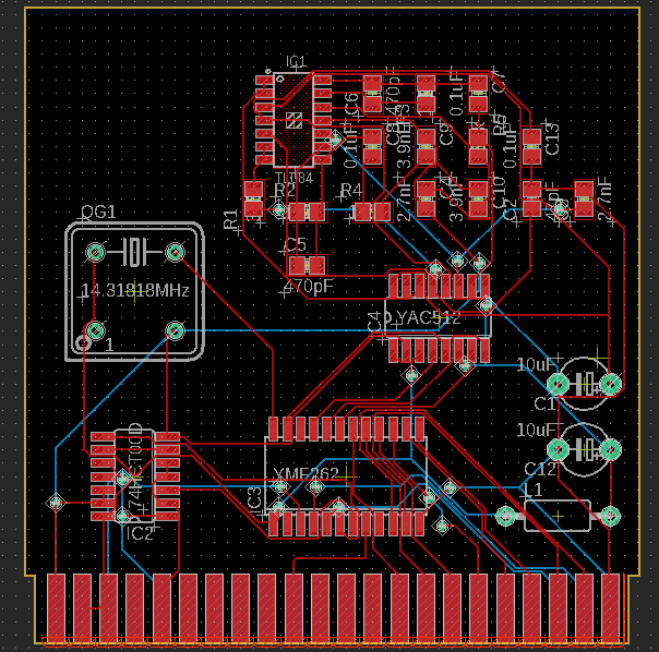

#1 Post autor: KB777reborn »
OK, muszę jeszcze trochę posiedzieć nad tą płytką - udało mi się raz zejść do 18 przelotek (tak, autoruter, nie mam czasu na ręczne robótki). Grubości ścieżek wypadałoby poprawić, przystosować do standardowej obudowy, ale też może trochę zagęścić elementy. No i chyba zapomniałem o gniazdku jack ;)
FM-YAM chyba ma możliwość podłączenia SIDa, tak że nie trzeba zewnętrznego miksera, używa ktoś ?
OPL3 - no, to już stereo jest (w sumie Ymf262 ma możliwość wysterowania dwóch stereofonicznych DACów, ale to IMHO przesada), to może dać mikser stereo na pokład ?
