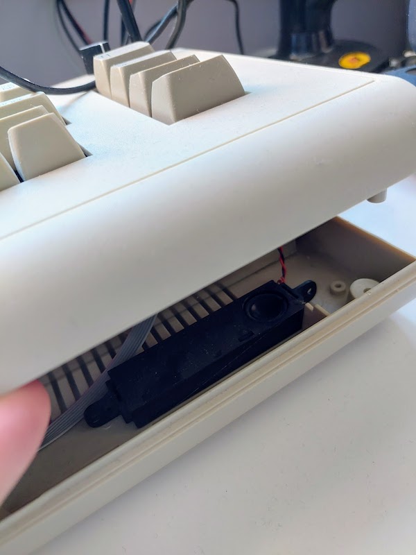

#12 Post autor: rebok »
ADI, zastanawiałeś się, czy zamiast tych słoniowych uszu można zastosować głośniki laptopowe?
ADI
Rejestracja: 21 paź 2011, 10:25
Re: Battery powered Commodore 64
#13 Post autor: ADI »
Hehe... masz racje. :D Już dawno takie wsadziłem do środka.
