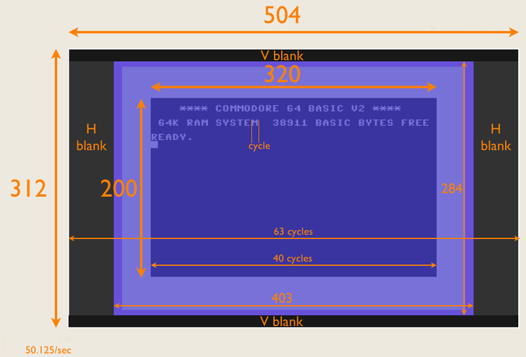

Jeśli jest tak:
The output resolution is 720 x 576 at 50 Hz (for the PAL version), also noted as 576p50.
Pewnie chodzi o to, aby ten obraz 403*284 był wycentrowany w tej rozdzielczości hd (dodatkowe ramka). Wtedy będzie pixel/pixel - bez skalowania. Jak się mylę to niech autor posta mnie poprawi.

25 cze 2021, 08:58
Dokładnie tak. Czym większa natywna rozdzielczość monitora, tym większe dodatkowe, otaczające obraz ramki.
Ewentualnie skalowanie pikseli x2, x3, ale nadal całkowite, czyli bez rozmycia generowanego przez urządzenie wyświetlające.

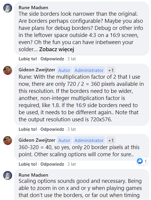

Nie mam U64, ale z tego co czytałem, to na wyjściu HDMI obraz JEST pixel perfect, tzn sprzęt podwaja pixele w pionie i poziomie bez dodatkowych filtrów i potem dopycha ramka do pełnej rozdzielczości HDMI. Co potem zrobi z tego TV lub monitor to już niezależna sprawa.

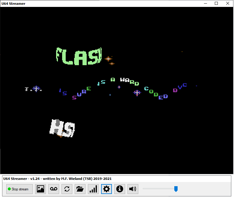

Znalazłem jeszcze inne rozwiązanie, ale sprowadza się praktycznie do tego, że można uruchomić Vice na Windows i efekt będzie taki sam.
Mianowicie U64 pozwala streamować sygnał video poprzez sieć:
https://1541u-documentation.readthedocs ... reams.html
https://www.tsb.space/projects/u64-streamer/

To pewnie było gdzieś na FB, a wiadomo jak tam się szuka czegokolwiek. Na szybko wyszukałem tylko taki fragment dyskusji:
sęk w tym, że to z czasów prototypów jeszcze i może być nieaktualne. Ale pamiętam, że czytałem kiedyś jak Gideon tłumaczył, że nie może użyć zbyt skomplikowanego skalowania, bo układ od tego ma za małą wydajność.

Wcześniej nie sprawdzałem tej opcji. Teraz udało mi się znaleźć czas. W sumie to nie taki półśrodek - jeden monitor można wyłączyć, a całość i tak obsługiwać z poziomu U64. Ale można też z poziomu windowsowego U64Streamer montować i uruchamiać pliki .prg i .d64.
Uciążliwe jest tylko to, że trzeba sygnał puścić przez router, a router to oczywiście odrębny zasilacz.
Na poniższym obrazku zrzut ze streamowania. Niestety silnik forum skaluje obrazki, a więc: https://www.c64scene.pl/download/file.php?id=1915
