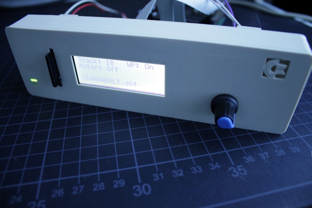

Wyszarpałem z niemieckiego forum www.forum64.de. Mechanizm został podmieniony na kartę SD, pozostawiono jednak cały układ elektroniczny. Jak do tej pory urządzenie zachowuje się tak jak powinno, czyli "żre" wszystko. Poradziło sobie z demami przy których wymięka Ultimate jak i Pi. Odczytywane są pliki .D64 i .G64.
Czy ktoś pamięta dema, w których odgrywane były melodyjki na stacji dysków? Chciałbym go przetestować na niestandardowym oprogramowaniu :)

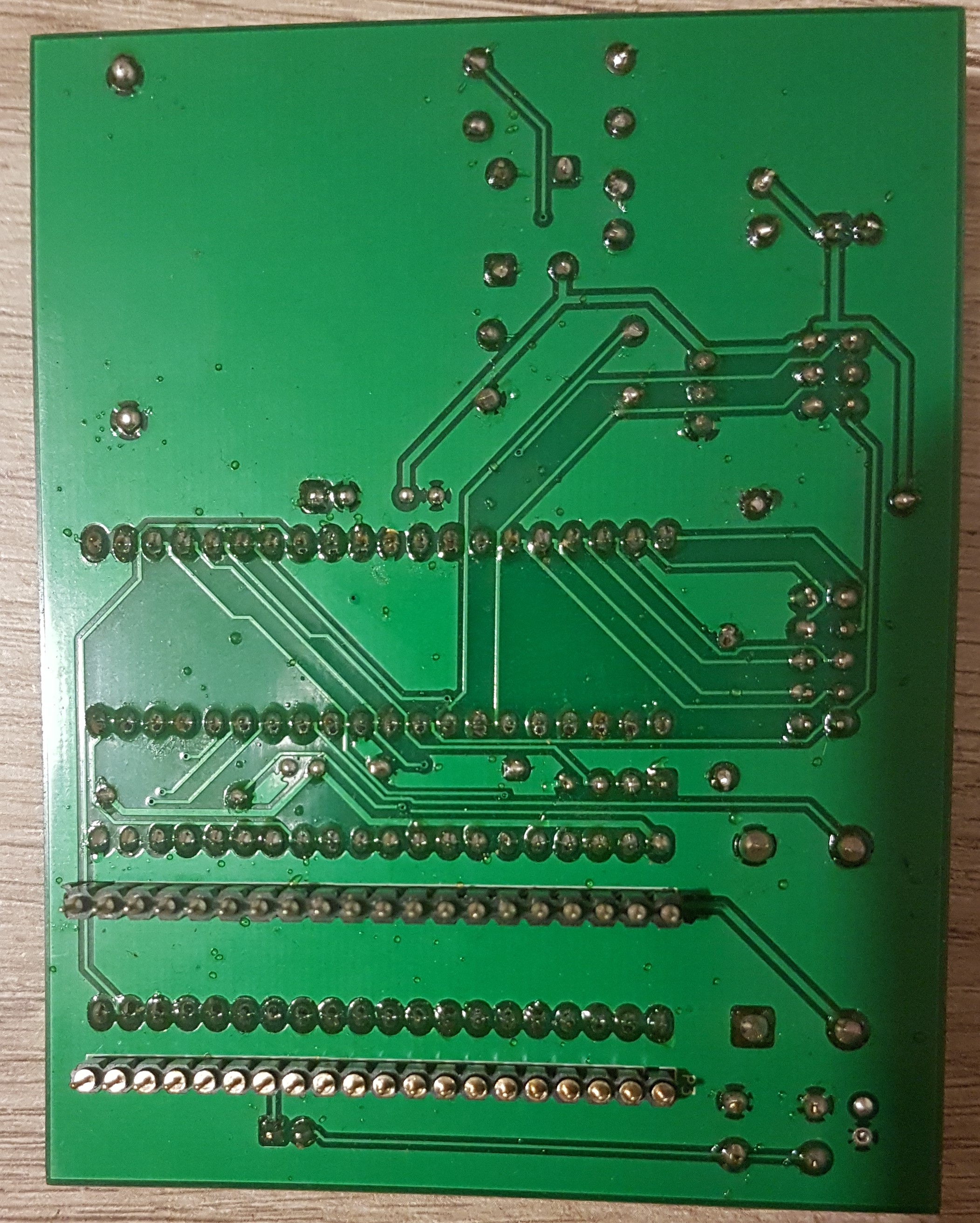

Źródła i gerbery kiedyś dostępne były na githubie Thorsten Kattanek. Myślałem o wersji tego z ARM. Jeden z wielu niezrealizowanych moich planów.
Niby dostępne te źródła, ale tylko stara wersja była. Później nie sprawdzałem.
Faktycznie, mogłem od tego zacząć:
https://github.com/ThKattanek/1541-rebuild

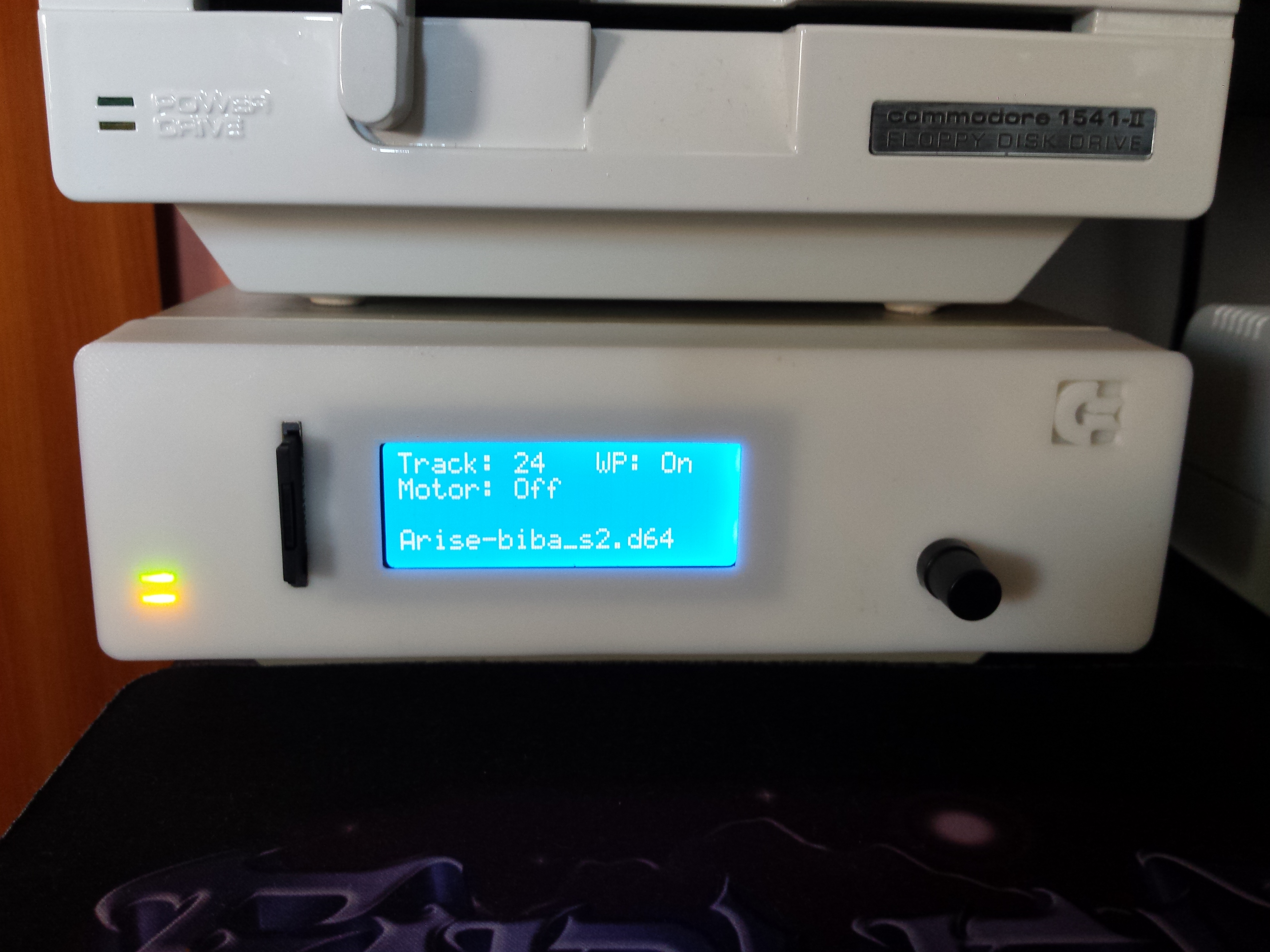

Przy jakich to niby demach wymięka Ultimate?
Jak do tej pory znalazłem Biba i Technet 2.

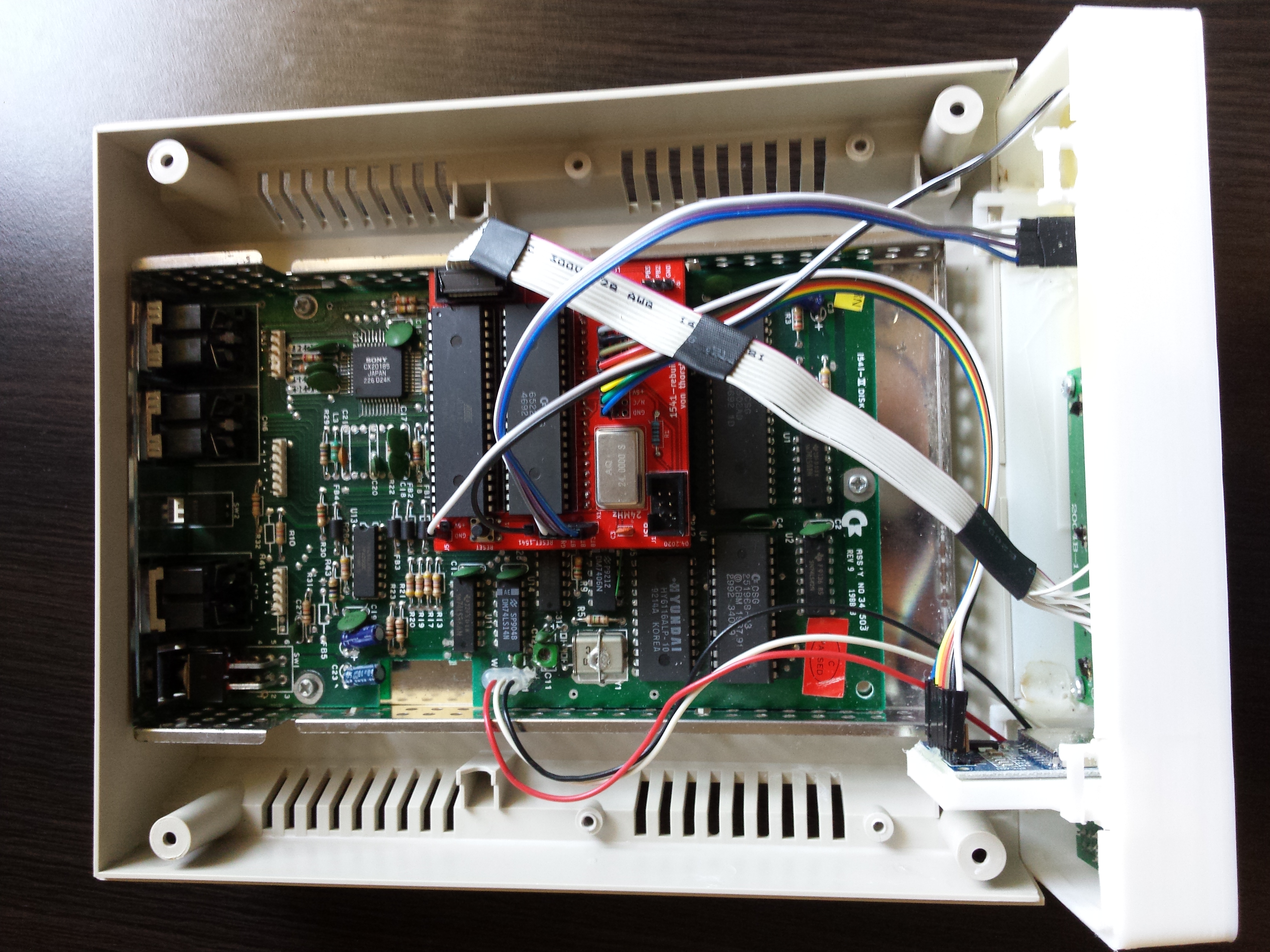

Z tego co widzę na zdjęciach to raczej nie. Wszystko wygląda na odwracalne. Ciekawi mnie tylko czy obsługiwać to można z poziomu komputera czy trzeba się bawić tym jak mniemam enkoderem na przodzie?

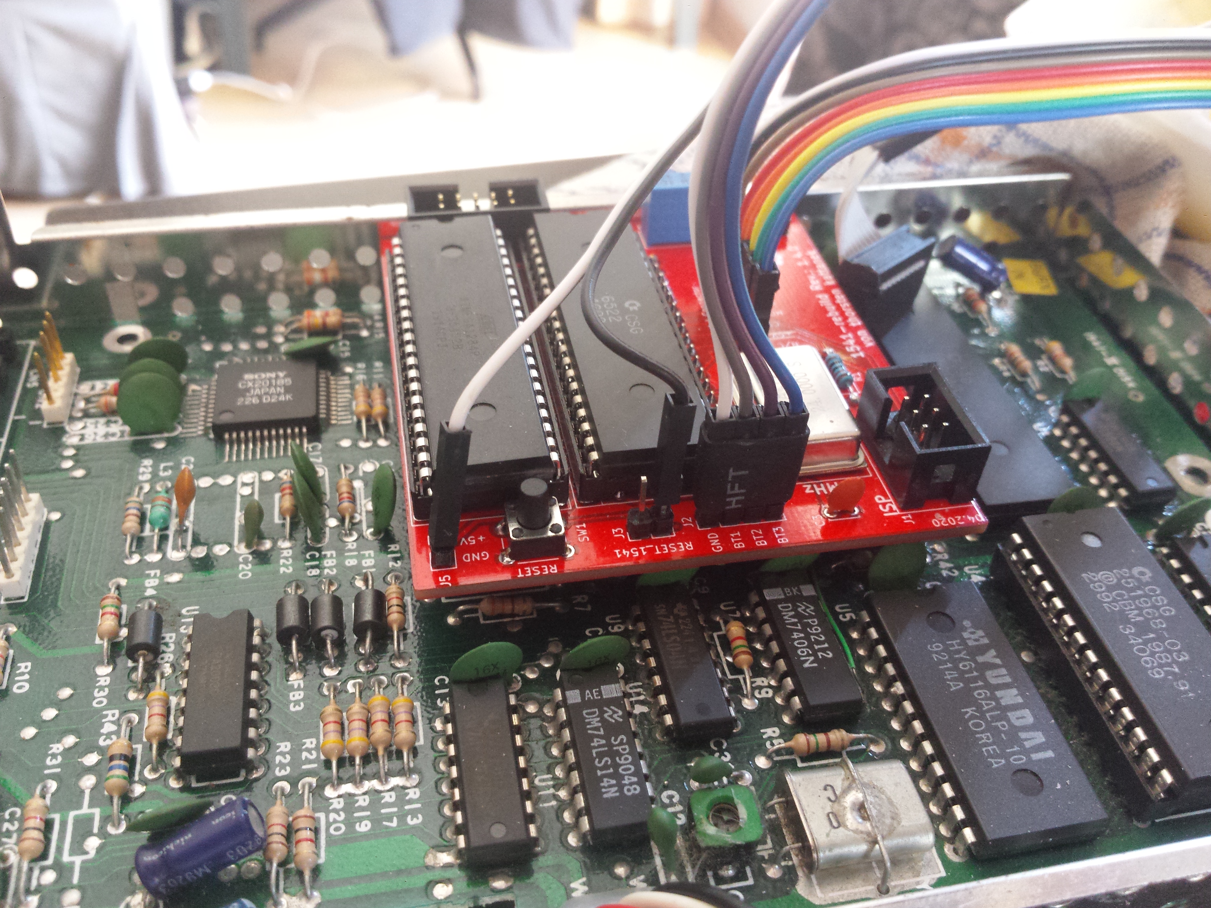

Dokładnie, wszystko jest odwracalne. Jedyna modyfikacja to wylutowanie oryginalnego układu. W jego miejsce najlepiej wstawić podstawkę. Wtedy w każdej chwili można wrócić do pierwotnej formy.
Dokładnie, obrazy wybieramy wyłączne encoderem. Na plus zasługuje możliwość odczytu katalogów.
