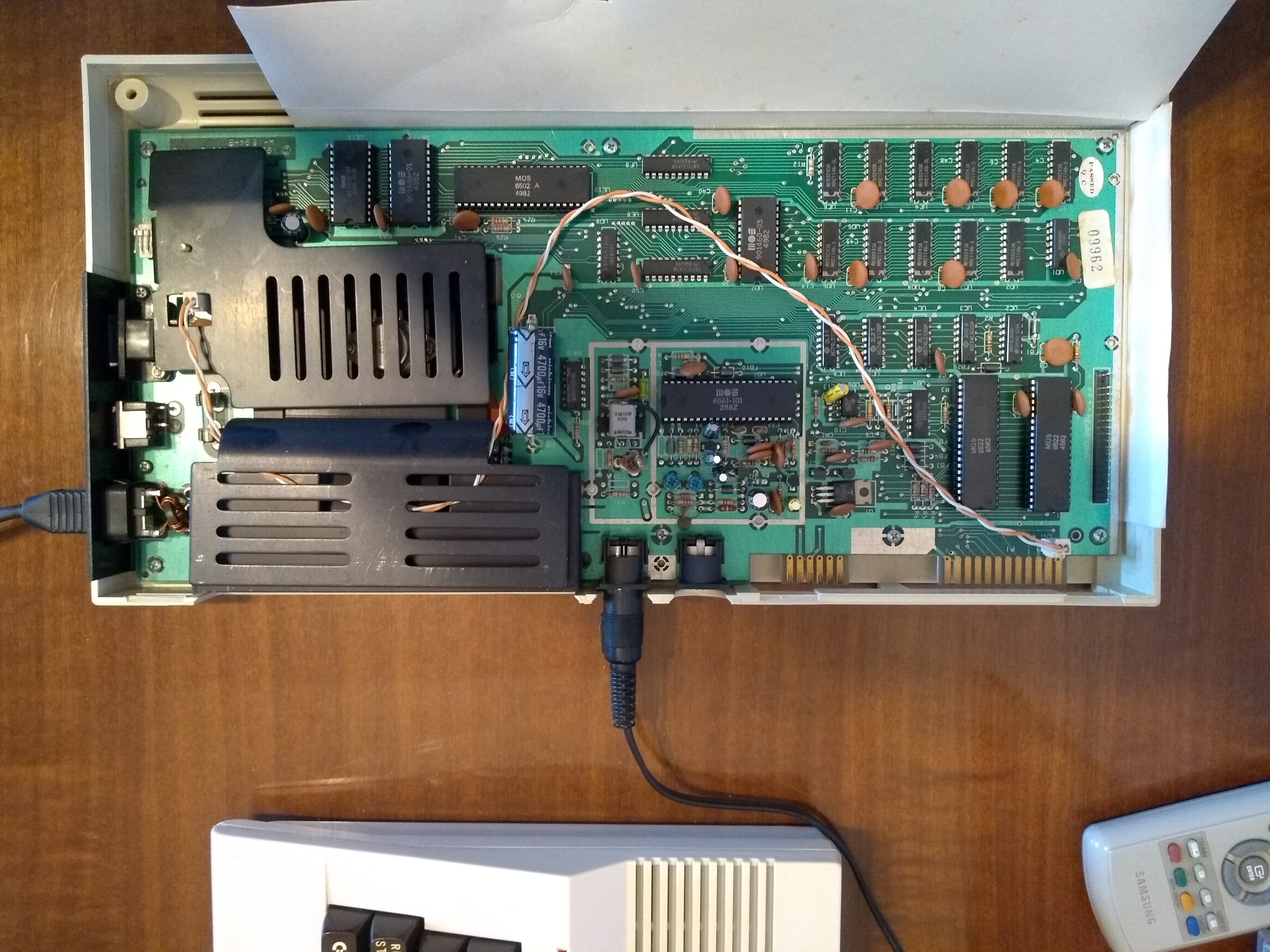

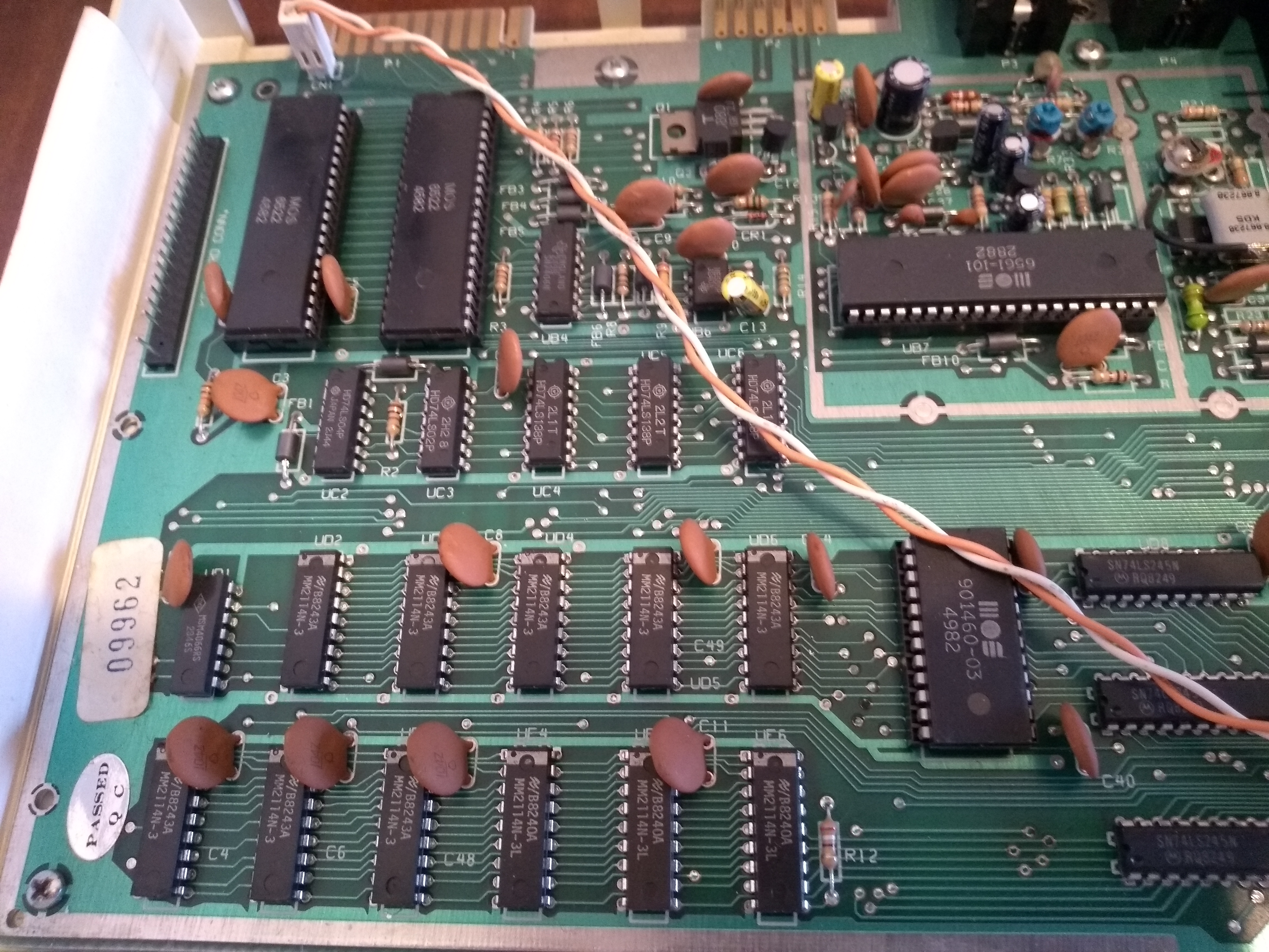

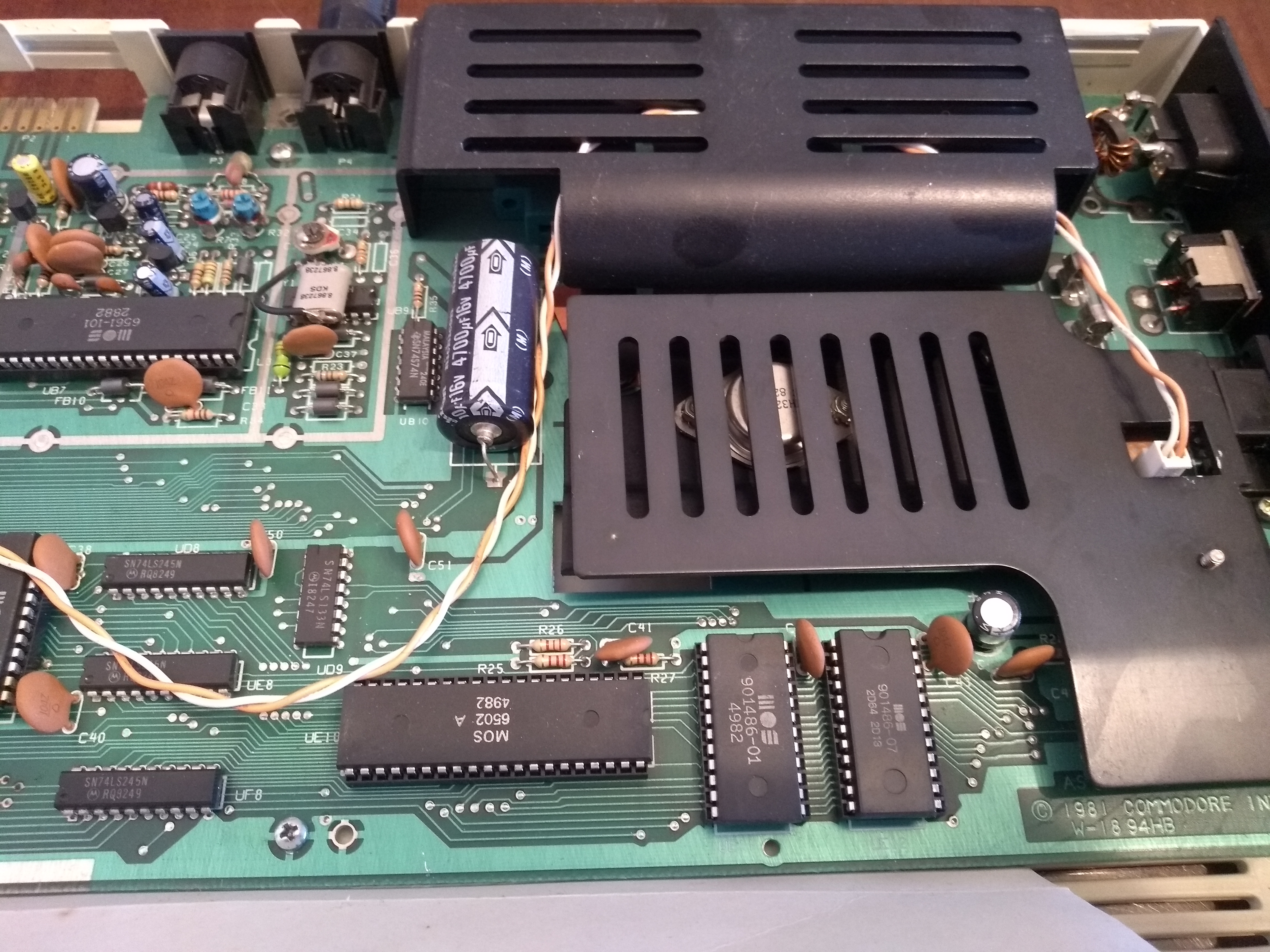

Dziękuję za odzew. Wrzucam zdjęcia pacjenta. Po chwili od włączenia, wyraźnie ciepły robi się 6561 (na środku, oznaczony jako UB7), oraz 901486-01 (po prawej, obok radiatora, oznaczony jako UE11). Te dwa grzeją się wyraźnie mocniej niż reszta układów.

Stara wersja płyty w wersji PAL :-)
Wszystko masz w podstawkach więc jak masz tylko te układy w podstawkach w 1541, C64 to podstaw.
Potem ROM'Y a potem VIC
