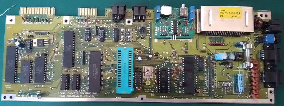

Wymieniłem w końcu modulator (ten od Rime-a, pozdro ziom!). Po operacji wszystko spoko :lol: ales gutes wundabares :lol: , obraz ok. Niestety podkusił mnie mega fonsz 9 i se pomyślałem, że jak tymi VIC-ami tak żongluje, to se ZIF-a zamontuje. I tu zonk! Jakość obrazu się pogorszyła. Nie zrobiłem foty przed zamontowaniem zif-a, ale ewidentnie pojawiły się jakieś zakłócenia na ekranie, których nie było.
Podstawka tania chińszczyzna. Chciałem dać drugą pod SID-a ale teraz to mnie strach obleciał.
Miał ktoś z Was podobne problemy, albo coś słyszał?

Wlutowałem sobie identyczną. Obraz mam bez zmian. Próbowałeś z innym VICem?

Machanie (wkładanie i wyciąganie) VIC znaczy układami mos to nie jest dobry pomysł, bardzo łatwo je uszkodzić :/, ponadto podstawka zif podstawce nie równa, pytanie czy ma oznaczenie że jest "esd safety" ? Bo jeżeli to chiński tani shit to raczej wątpie.
