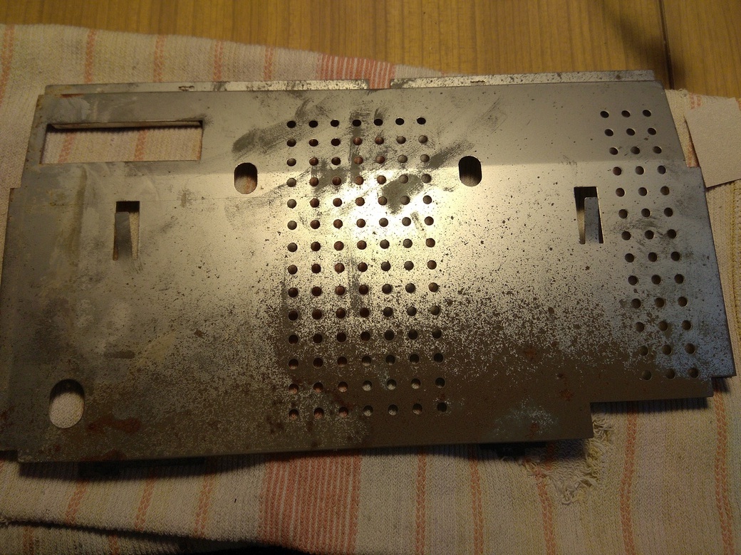

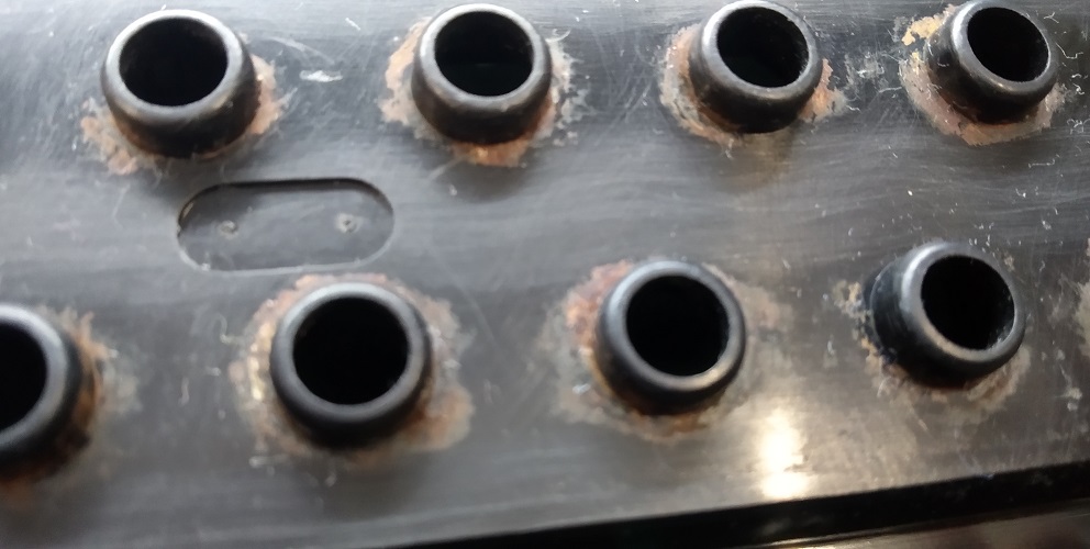

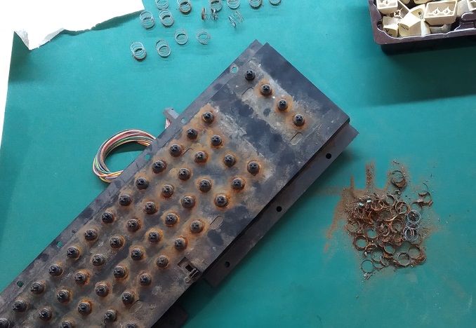

Witajcie. Próbuje pozbyć się rdzy która powstała ze skorodowanych sprężyn dookoła kominków klawiatury.
Jak widać tarłem i podrapałem. To co teraz widać to jest efekt
-mycia różnymi płynami
-tarcia szczotkami
-tarcia twardymi gąbkami
-wd-40
-soda oczyszczona
Poddaje się. Ma ktoś jakiś pomysł?

Ze stali i metalu najlepiej usuwa kwasek cytrynowy lub sok z cytryny. Z plastiku raczej też powinien usunąć.
Tylko zostaw na kilkanaście godzin.

Steffan, tyyyyle razy pisałem na blogu. Kwas Fosforowy to the rescue.
Beczałem już nie raz jak 8-bit guy nie ogarnął a to proste jak sikanie.
Idziesz do OBI/Casto/Leroy i kupujesz odrdzewiacz. W PRL to sie zwało FOSOL - koszt grosze
Jest to głównie kwas fosforowy, bez wnikania w detale który konkretnie.
Lejesz na to i zostawiasz, po godzinie zruszasz szczotką i znowu zostawiasz az do znikniecia.
Ogólnie metoda czy zalac czy szczotką to do rozpracowania i jak kto woli.
Aha, chwile to trwa. Nie licz ze zejdzie w 2 godziny.

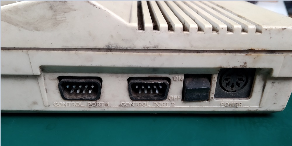

speedy2002 pisze:
29 mar 2021, 00:27
Skąd tak zardzewiała klawiatura?
Z Titanic'a to wyłowili?

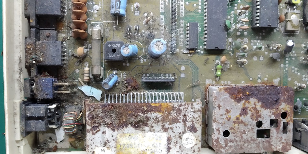

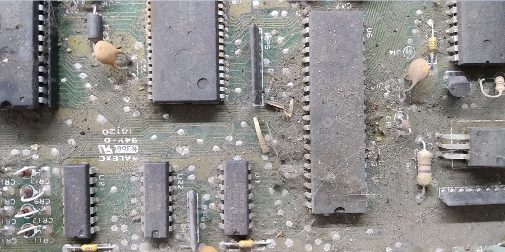

Paczajta na to:

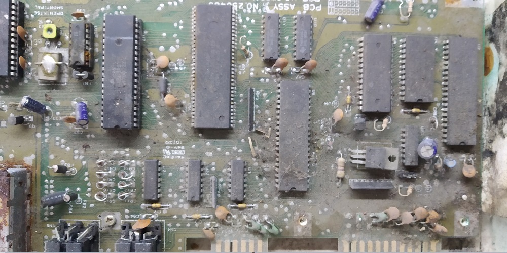

Po dokładnym umyciu nie jest aż tak źle, ale niestety płyta nie wstaje. Oczywiście się nie poddam i złoma ożywie!

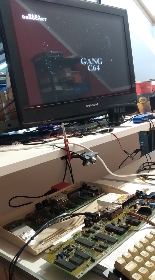

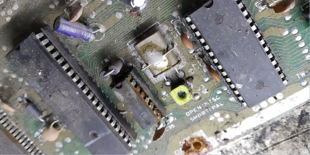

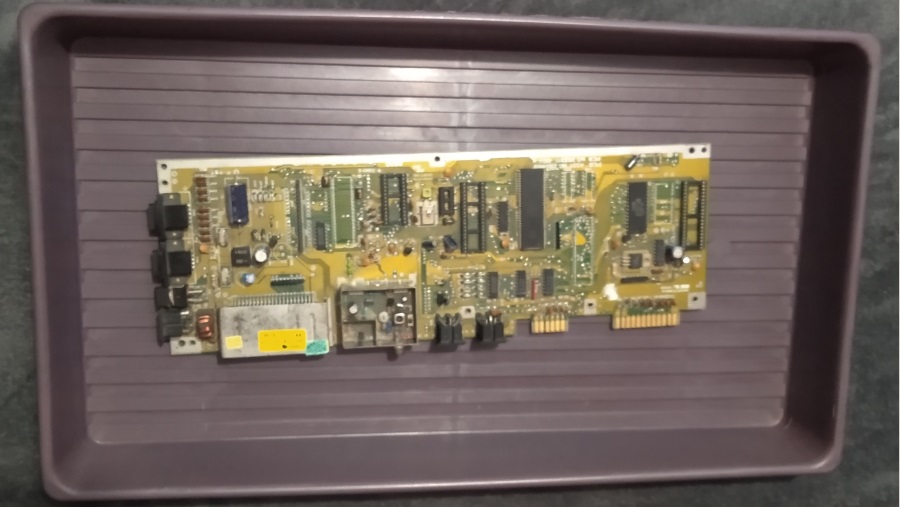

Dobre wieści!
Odkurzona i wyprana w izopropanolu. Czipy miały zardzewiałe nogi, przetarłem pilnikiem 360. Podstawki wypstrykane Kontaktem U. Płytę udało mi się odpalić! Wszystko śmiga! Następny sprawny C64 wrócił do służby. Pozostaje pobawić się z rdzą. Mam nadzieję, że herbata :) którą polecił Drygol zadziała.
Przy okazji dorzucę mały hint. Znalazłem na aledrogo kuwty za 3zł :shock: .
https://allegro.pl/oferta/kuweta-ogrodnicza-10477204081
Idealne wymiary do prania płyt naszych ośmiobitowców (C128 też się zmieści) i pewnie nie tylko. Wymiar 55cm x 30cm. Plastik wystarczająco twardy. Ociec prać!
Ja mam osobny izopropanol do prania. Zlewam go ponownie do butelki, syfy opadają na dno i można prać ponownie. Oczywiście klarowny to już nie będzie, ale to nie przeszkadza w niczym. I tak można myć z litra w nieskończoność. 8)
Dołączam fotę z płytą do zobrazowania.

Jak uda się to odrdzewić, prysnę jakimś szprejem. @ Drygol czym to szprejnąć, żeby jak blacha wyglądało?

Tak, tym razem nie musiałem podmieniać żadnego czipa. Spiłowałem rdze z nóżek, Kontakt U na podstawki i wystarczyło. Klawisze już uprane, niestety nie są kompletne. Ale jakoś się do szczerbatych komodorków przyzwyczaiłem.

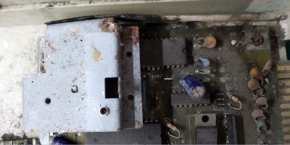

Chyba najlepiej jak to wrzucisz do odrdzewiacza a potem przelecisz stalową szczotką na wiertarce - to apropo balchy nad portem.
Co do modulatora to będzie ciężko bo tam jest powłoka. Też dałbym do odrdzewiacza (powłoka zejdzie cała OIDP) ale za to będziesz mial dobrą powierzchnie do malowania. Psiknąć możesz srebrzanką w sprayu czyli popularny alu spray ewentualnie Cynkowy spray bo daje fajniejszy mat IMO. Z alu sprayami to jest róznie bo się róznie nakladają wiec znowu eksperymenty i frycowe. Najgorsze że te tanie spraye marketowe to co chwila inne i od nowa trzeba testowac :D

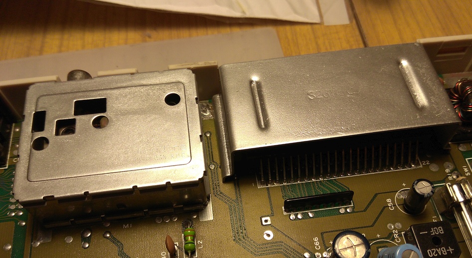

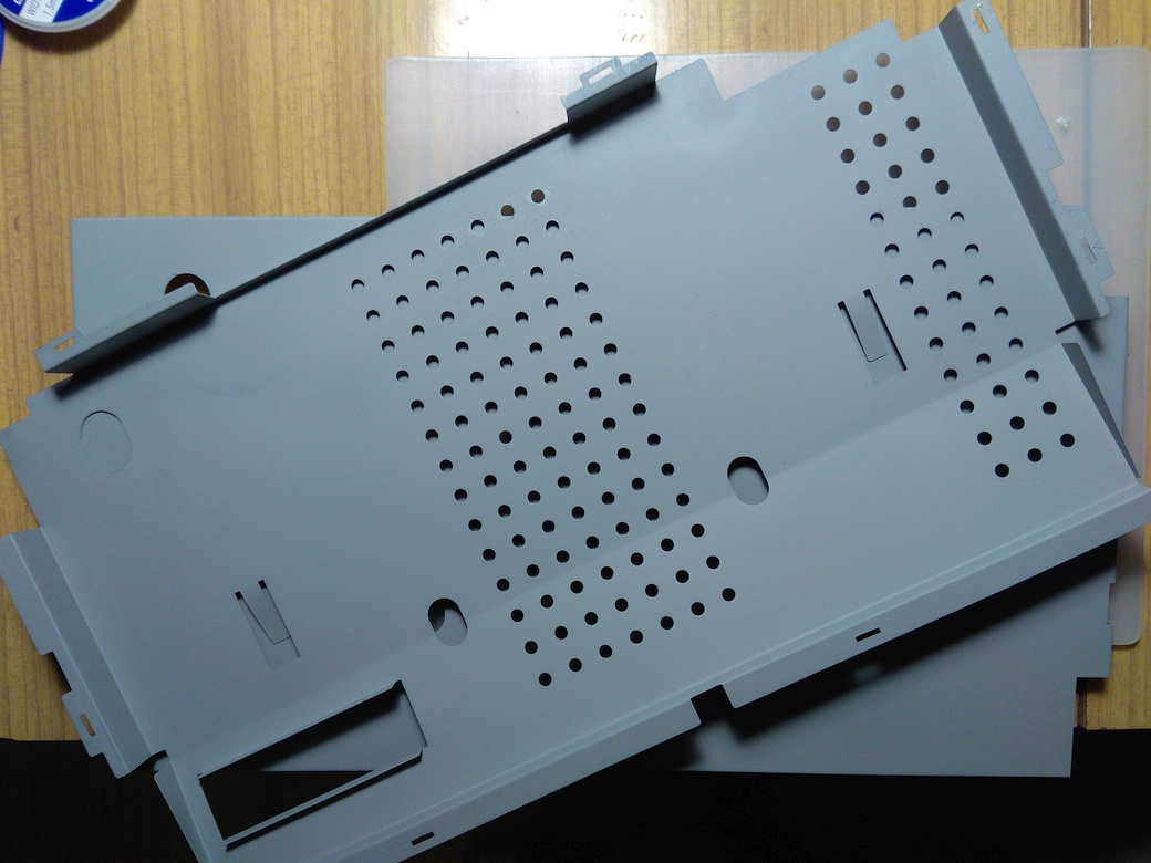

Osobiście do odrdzewiania używam K2 DERUSTO (domyślam się, że to nic innego jak FOSOL w żelu), ale nie próbowałem jeszcze tym środkiem usuwać nalotów z plastikowych elementów. Natomiast z blach najlepiej jest najpierw usunąć rdzę mechanicznie, o ile tylko to możliwe, nawet gdyby miałoby to doprowadzić do ubytków.
Blachy oczyszczone z rdzy maluje podkładem: https://allegro.pl/oferta/podklad-szary ... 7757864747
a następnie jeżeli jest taka potrzeba to czymś bardziej błyszczącym :D

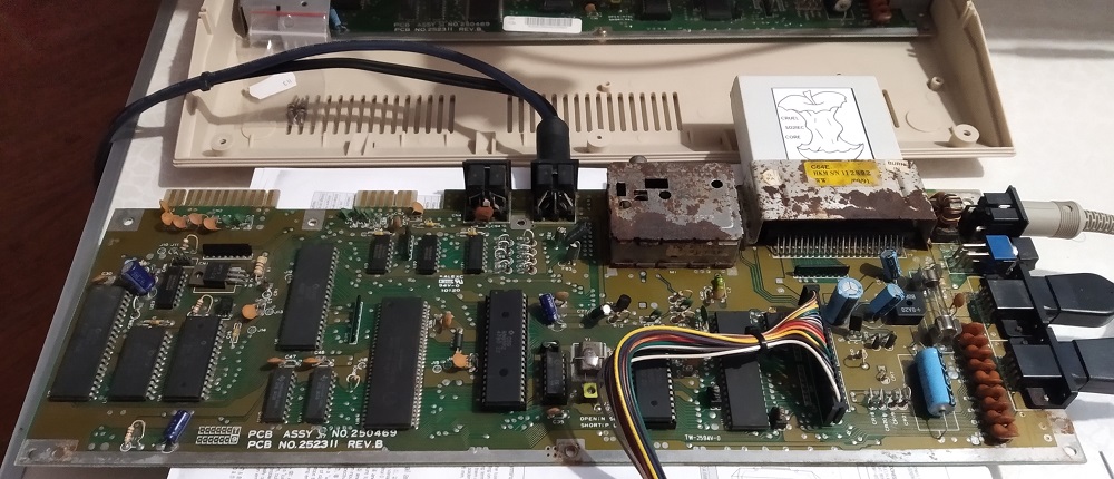

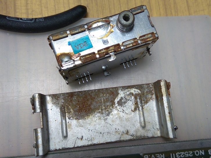

Gdybym wiedział, że pojawi się taki wątek na forum to bym bardziej się przygotował z fotkami, ale znalazłem coś na fonie z ostatnich napraw.
Blachy 65XE przed wyczyszczeniem i po ogarnięciu + malowanie podkładem. Bardzo delikatne dwie warstwy farby w zupełności wystarczą.
Modulator, osłona portu cart. DERUSTO, szczoty druciane, podkład + emalia
