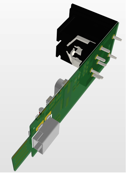

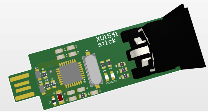

Właśnie skończyłem i się tak delikatnie zapytuję czy ktoś by potrzebował ? Wersja zarówno na stick jak i na kabelek miniUSB, dodałem ochronę ESD której nie ma w org. projekcie.
XU1541 stick and miniUSB
USB stick musb.png (53.6 KiB) Przejrzano 2989 razy
XU1541 stick.png (66.63 KiB) Przejrzano 2989 razy

Tak na stronie bottom jest gniazdo mini USB tak jak w opisie, pierwsza fotka.
