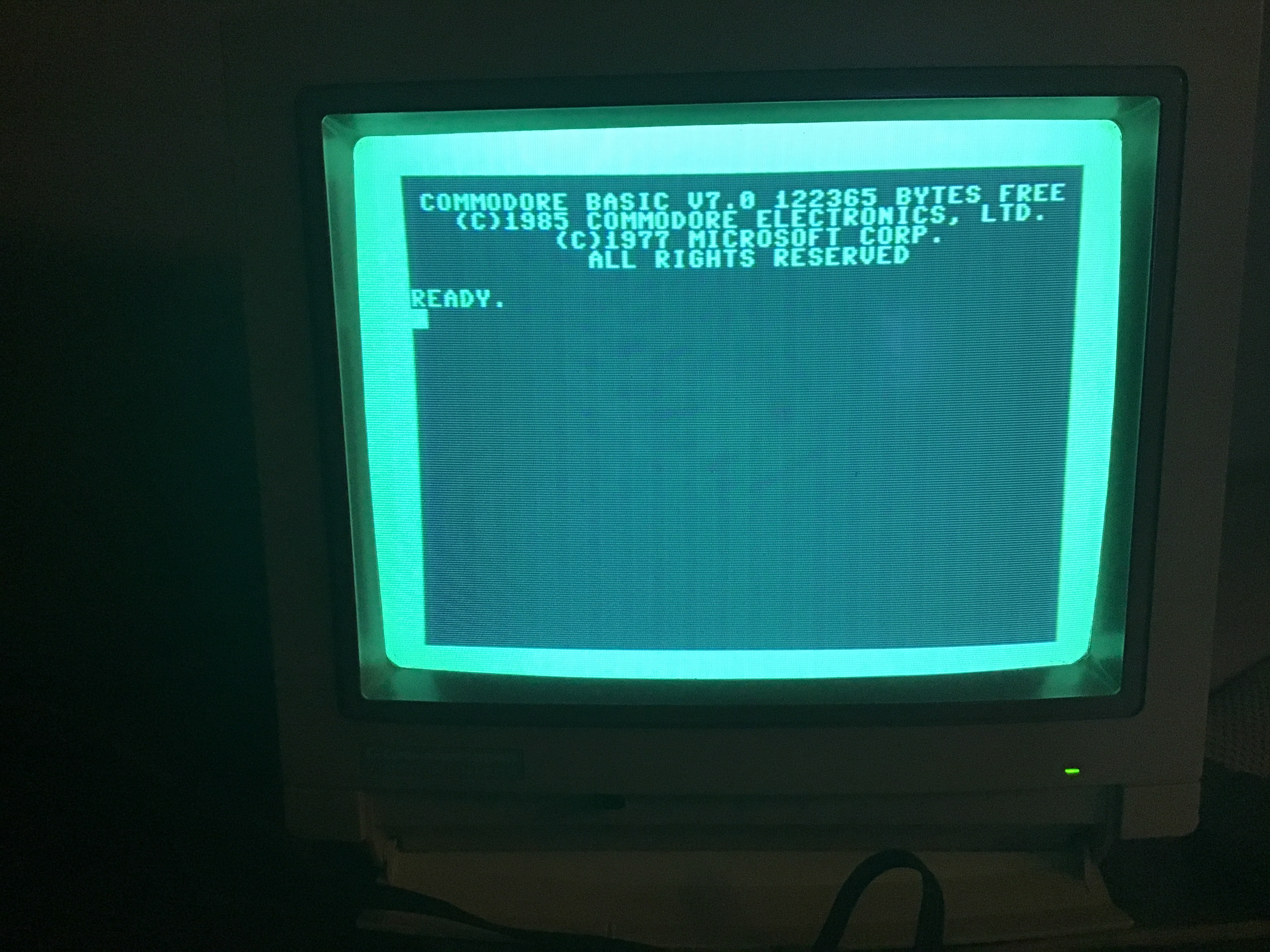

Mam pytanko chodzi mi o pion obrazu który jest wklęsły dość znacząco poziom jest ok czy to wada czy tak ma być .widać to na ekranie startowym

Jeżeli z góry zakładasz zbiorową telepatię i że każdy na forum "widzi to na ekranie startowym" to jesteś w błędzie. Zrób zdjęcie i pokaż.

Jest luk w pionie do środka

Ten obraz dla mnie wygląda ok. Przecież to monitor-lampa. Era Trinitronów weszła dopiero dużo później.

Chodzi mi ze pion przy napisie ready nie jest prosty tylko taki luk

przesuń kolumny dalej od monitora :)

To chyba jakimś potencjometrem powinno dać się wyregulować. Jak nie ma wyprowadzonego na zewnątrz to powinien być w środku. Ale jeśli nie jesteś obeznany w elektronice to nie wkładaj palców do środka monitora bo tam są napięcia niebezpieczne dla życia nawet jak go odłączysz od zasilania.

faktycznie po lewej ma łuk więc jeżeli tam ma jakieś kolumny to bym je odsunął

to znaczy: odsuń źródło pola magnetycznego. W kolumnach masz głośnik z magnesem.
Wiązka elektronów w crt jest odchylana polem magnetycznym.
