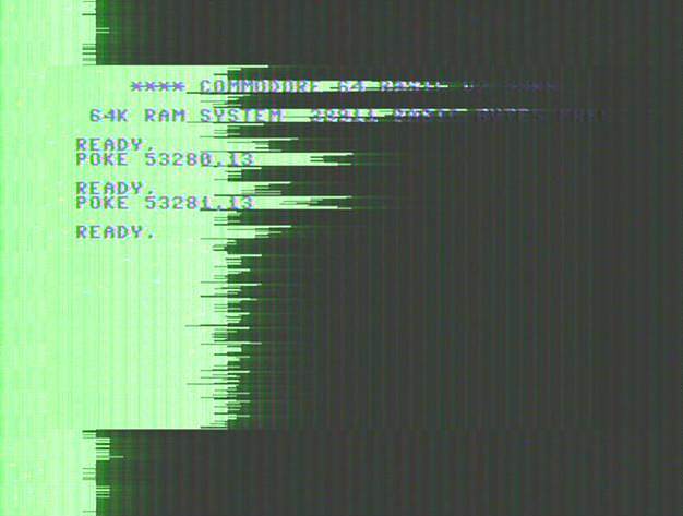

Cześć,
kupiłem ostatnio C64 chlebak, który powinien działać, jednak pojawiają się problemy przy wyświetlaniu i kartridże jak BlackBox8 nie działają. Wpisałem trochę na ślepo prościutki program:
10 PRINT "I AM BAD"
20 GOTO 10
i widać, że zadziałał, mogłem go potem listować, jednak obraz jest cały czas skopany. Za pomocą KungFu Flasha odpaliłem diagnostykę (na sprawnym C64 spoko działała) i już na wstępie znowu problemy z obrazem, a wszystko się sypie jeszcze bardziej po RAM 2 TEST (tak mi się wydaje). Filmik to demonstrujący jest na https://youtu.be/Xnm--JWcaVY, a zdjęcia na https://pmlabs.net/retro/c64/bread/img/.
Macie jakieś pomysły co to może być, od czego zacząć wskrzeszanie?

Na szybko sprawdziłem na dotyk co się grzeje i okazuje się, że najcieplejszy jest MOS 6569R3, ale nie jakoś super, żeby miał parzyć od razu.

Wymieniłem PLA na PLAnkton i efekt jest ciągle ten sam. Jakieś pomysły co dalej (wymienione multiplexery, 5 z 8 chipów DRAM (3 stare jak przerzucałem do innych socketów nie powodowało żadnych zmian), PLA).

Wstaw proszę więcej fotek tj.:
-po napisaniu czegoś (na ekranie), zobaczymy jak się to zachowuje,
-stan po załadowaniu jakiś innych kartów.
Mi pomysły się kończą.
Przydałoby się przeklikać czipy oscyloskopem i porównać sygnały ze sprawną maszyną.

#20 Post autor: drg »
