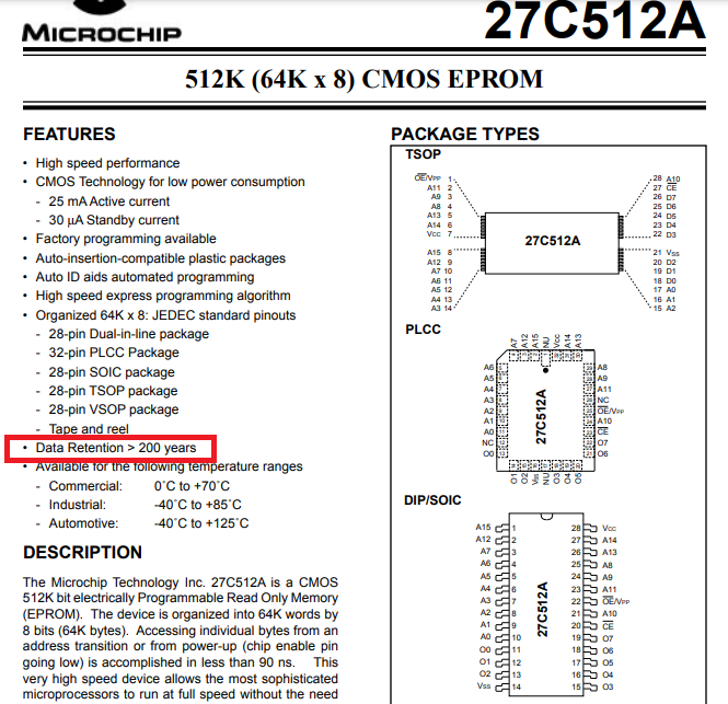

W przypadku ceramiki jezeli okienko było zaklejone (brak promieniowania gama lub jonizujacego) to jakieś 200lat
Jeżeli okienko było otwarte to wystarczy jeden dobry słoneczny dzień aby uszkodzić dane.
- data retention
- data retention.png (115.1 KiB) Przejrzano 2999 razy

Tracą dane już był niejeden przypadek, a w końcu mija już 30 lat
te 200 lat to chyba czeski błąd ?

Nie jest to literówka, wszystko zależy od temperatury + promieniowanie zewnętrzne i "czystości/jakości samej produkcji" i samego producenta, jak by nie było układy w obudowach z ceramiki dalej są produkowane dla przemysłu kosmicznego z uwagi na stabilność i odporność na promieniowanie. Z tym słońcem sam robiłem eksperyment i w bardzo słoneczny dzień po mniej niż 10h niektóre banki pamięci układu eprom zostały zamazane - cmos ceramika okienko.

Chyba jednak zamierzony przez marketing blad i raczej pownno byc "retention bake a nie data retention choc microchip czasem uzywa tego zamiennie.Te 200 lat to wynik testu w ktorym nie chodzi o sprawdzenie jak dlugo dane beda przechowywane a tego jak dlugo uklad bedzie dzialal i bedzie mozna go uzyc. Przeprowadza sie go wygrzewajac probke ukladow w temp. 175°C przez 96 i 504 godz.po uplywie tych czasow uklad sie testuje. 96 godz w temp. 175 °C odpowiada ponad 200 latom przebywania w temp. 55°C.A wracajac do tematu to czas przechowywania jest zalezny od tego jaka zastosowano technologie i wynosi ponad 10 lat.Np. Firma ST podaje 20 lat i mozliwisc 55 przeprogramowan.

[url] https://microchipsupport.force.com/s/ar ... chip-parts[/url]
jak widac z oficjalnej odpowiedzi microchip [b]retention data[/b] dziwnie myli im sie z [b]retention bake[/b]. :lol:
Co nie wyglada zbyt profesjonalnie :idea:
W kazdym razie i tak nie ma nic w spolnego z czasem przechowywania danych. :!:
