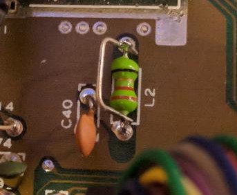

Czemu zamiast L5 22uH masz tam zwore ?

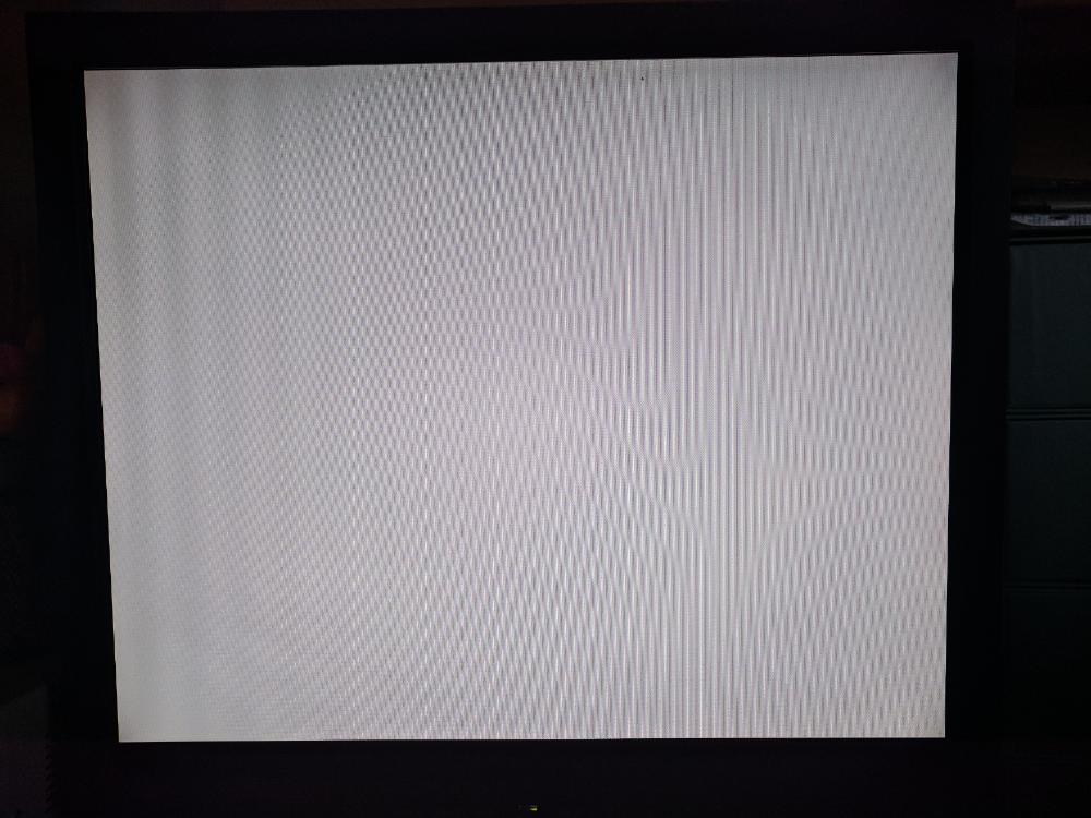

i miałem jakieś pionowe interferencje po lewej stronie ekranu.
Coś takiego?

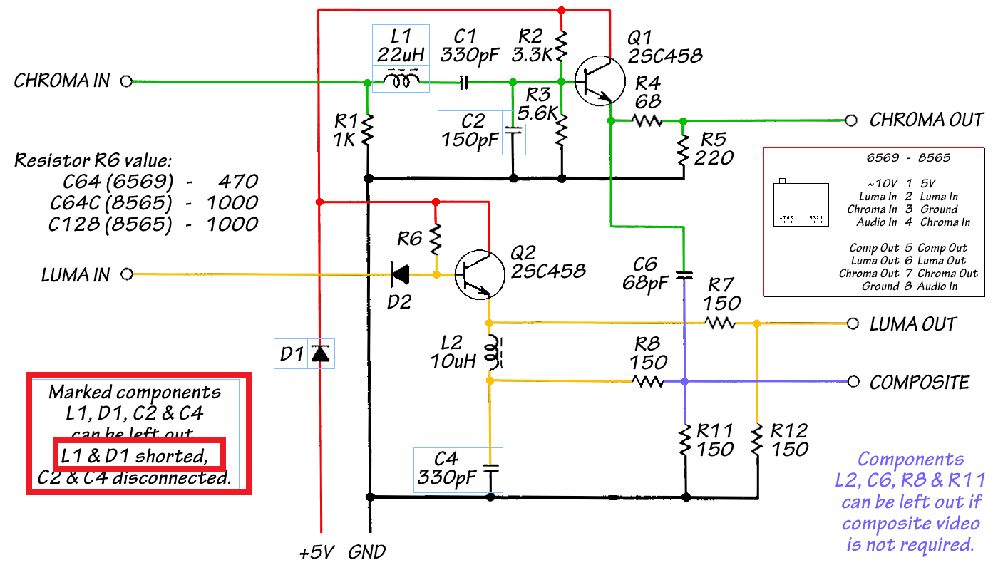

Z wątku o zamienniku modulatora: https://www.forum64.de/index.php?thread ... ost1217867
Z tego co translator do mnie przemawia, wynika to z tego, że oryginalny modulator pobiera relatywnie więcej prądu. Przepraszam, że nie poinformowałem, zanim nie przeciąłeś ścieżek na płycie...
Idealnie będzie, jak ktoś to zintegruje na płytce od lumafix.
Niejaki WalkThatWay ogarnął ten temat:
https://www.forum64.de/index.php?thread ... ost1208388
Na zamienniku sygnał jest stabilny, konwerter łyka go jako referencyjny.
Kolejna zaleta tej modyfikacji :-)

Zmieniam zdanie. Po konsultacji na www.forum64.de i zmostkowaniu cewki na płycie C64 pasy zniknęły.
Nie ma się do czego przyczepić.

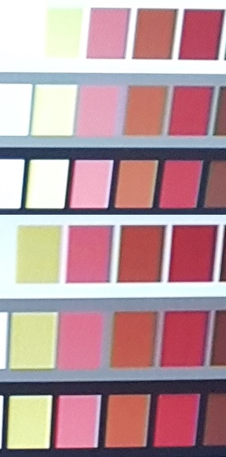

Jest dobry efekt, nie wiem czy widać to na fotkach, czy nie zrobiłem ich za kiepskich, ale z całą pewnością warto wymieniać modulator jak ktoś chce mieć jak najlepszej jakości obraz.Takie małe a tyle daje :!: 8)
# OLD MODULATOR PLUS LUMAFIX #
# NEW MODULATOR NO LUMAFIX #
# NEW MODULATOR PLUS LUMAFIX #

Jeśli nie jest to tylko kwestia różnicy jakości zdjęć, to zdecydowanie po wymianie modulatora mamy lepsze nasycenie kolorów. Głównie żółtego i różowego. Jestem na TAK.

Nie chodzi tylko o to, dużo można podregulować i modulatorem i lumafixem i konwerterem i w końcu samym monitorem.
Obraz jest piękny i bez zniekształceń i zakłóceń. Żadnej mory czy interferencji, jak pokazywał anioł.
edit:
i nie ma takiego rozmywania pixeli

widoczna na jednym ze zdjęć mora - zdjęcia robione z ręki, normalnie jej nie ma - z lupą sprawdzałem ekran.
