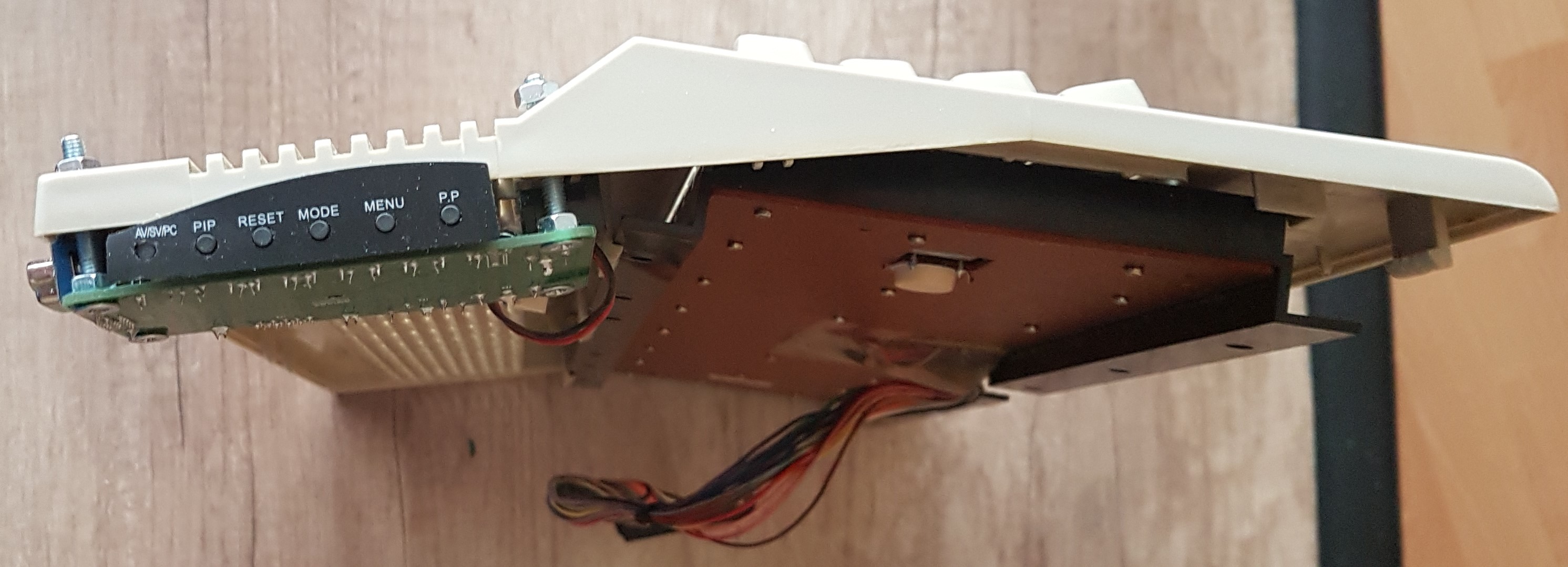

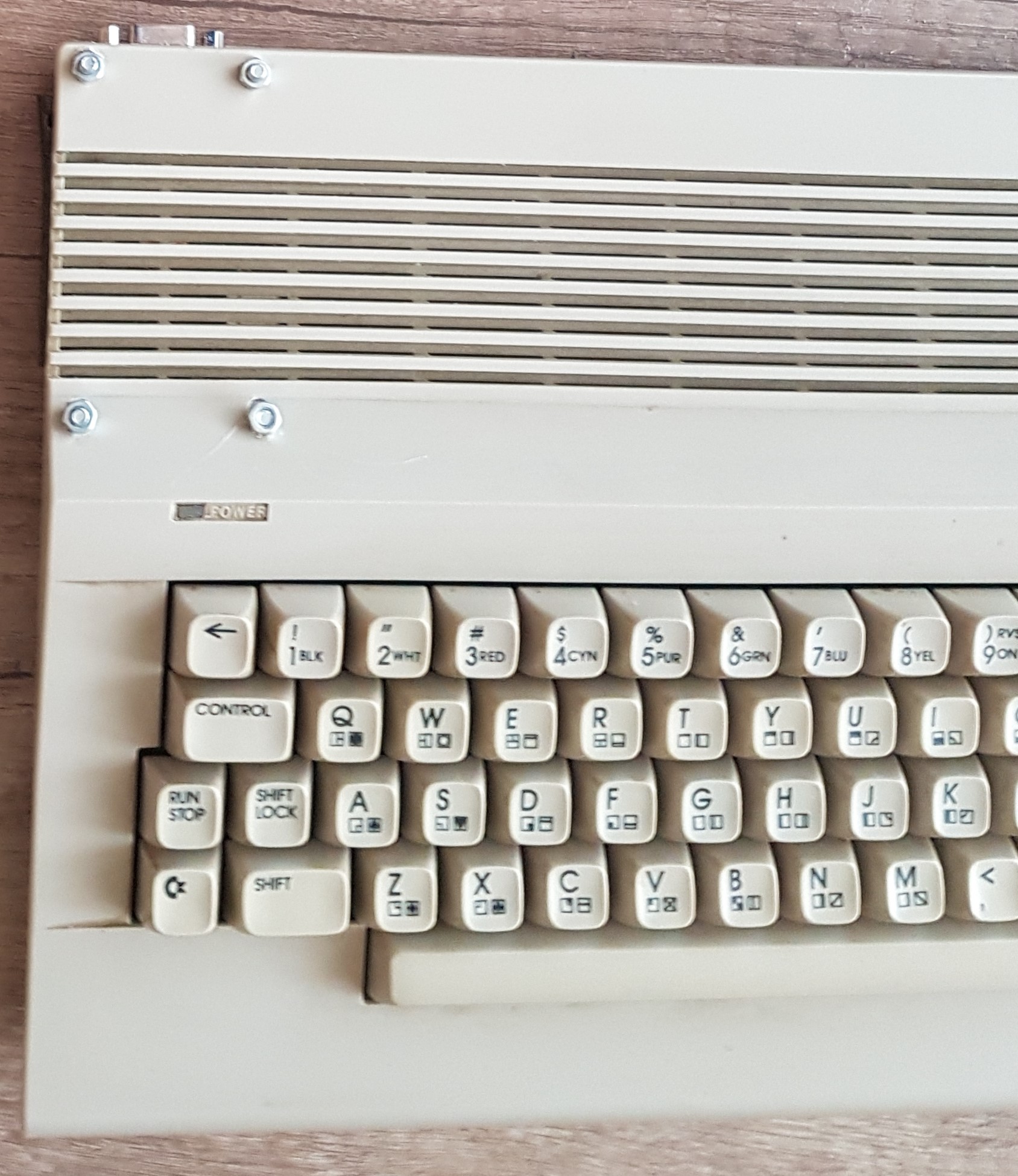

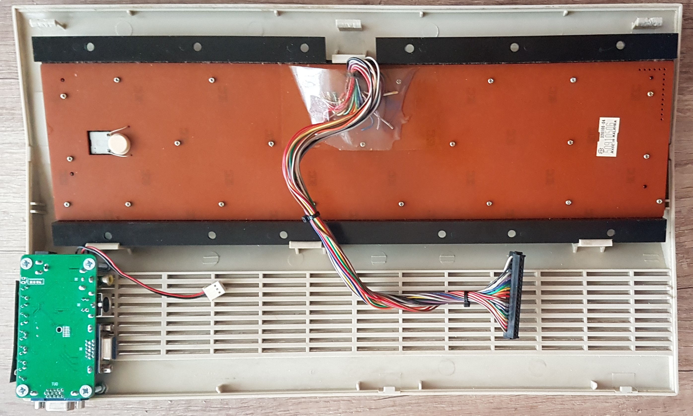

Zamontowałem konwerter wewnątrz C64.
Początkowo planowałem zainstalować go w innym miejscu, nawet przygotowałem do tego osobne switche i zasilacz, w końcu jednak doszedłem do wniosku że wyjście z lewej strony, chociaż dzisiaj bardzo dla mnie poręczne niekoniecznie musi takie być w przyszłości.

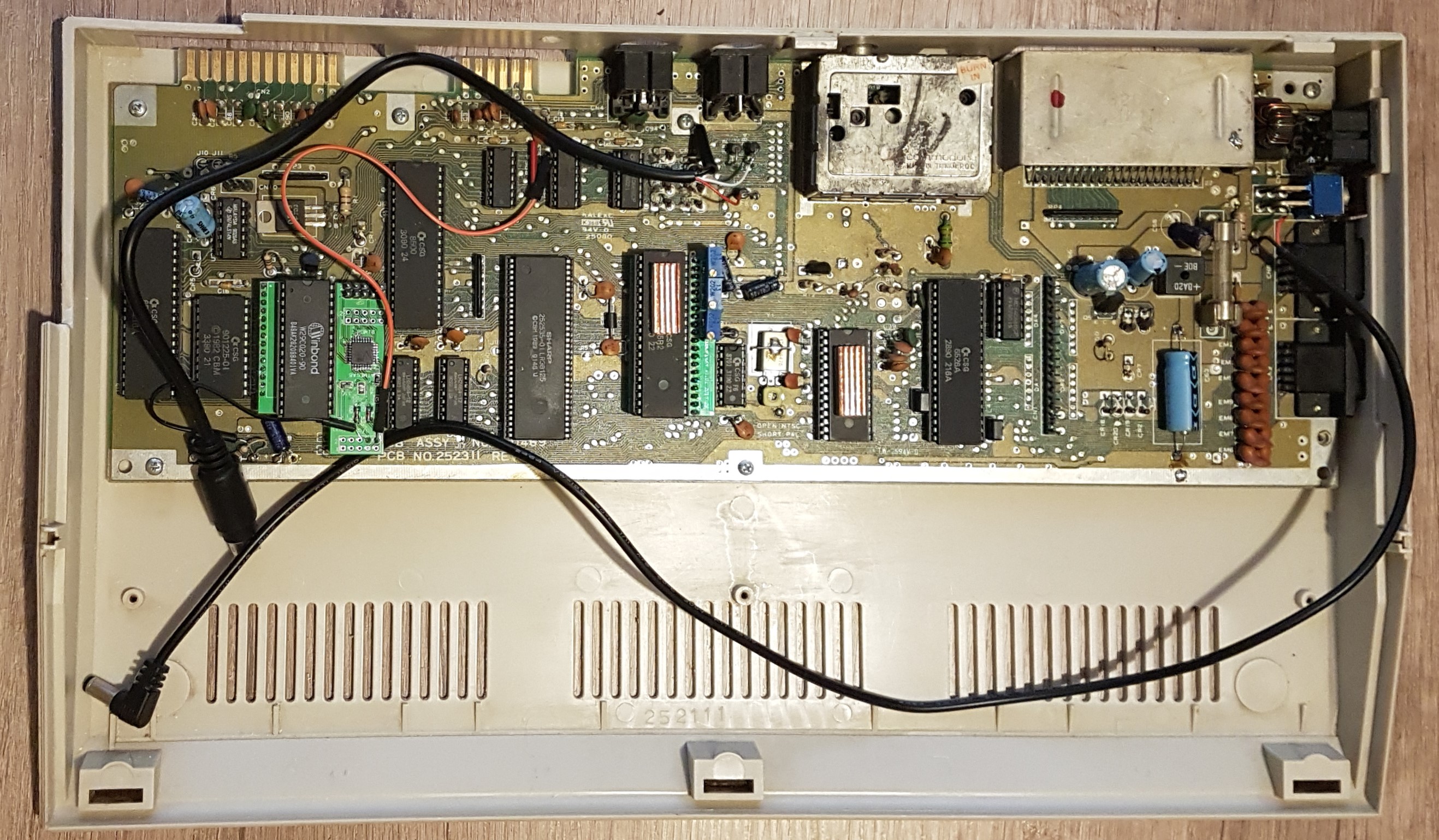

Próbowałem także brać zasilanie z 9V AC, ale powodowało to zakłócenia w obrazie więc w końcu podłączyłem się bezpośrednio do wejścia +5V C64 - przynajmniej na razie. Jeszcze będę musiał dorobić jakiś włącznik dla konwertera.
Jest to bardzo poręczne i wygodne by mieć możliwość podłączenia C64 do monitora LCD, bez konieczności dostawiania klamotów, dodatkowych kabli i tak dalej. To rozwiązanie daje także możliwość podłączenia C64 do niemal każdego monitora, a nie tylko do monitorów które obsługują sygnał wizyjny z C64.

Jak powiedział, tak zrobił. Ale te nakrętki

Muszę wyjść na plac zabaw... Tam dzieciaki na zjeżdżalni mają takie kapturki na nakrętkach
Drobny błąd bo mogłem przesunąć w prawo i albo wcale nie wystawiać switchy, albo byłyby schowane. Znacznie mniej piłowania i dewastacji obudowy by było. Ale cóż... każdy po szkodzie mądry.
Dzisiaj jeszcze popróbuję z zasilaniem żeby kraść z 9V AC | DC jak się uda. W razie czego dam znać.

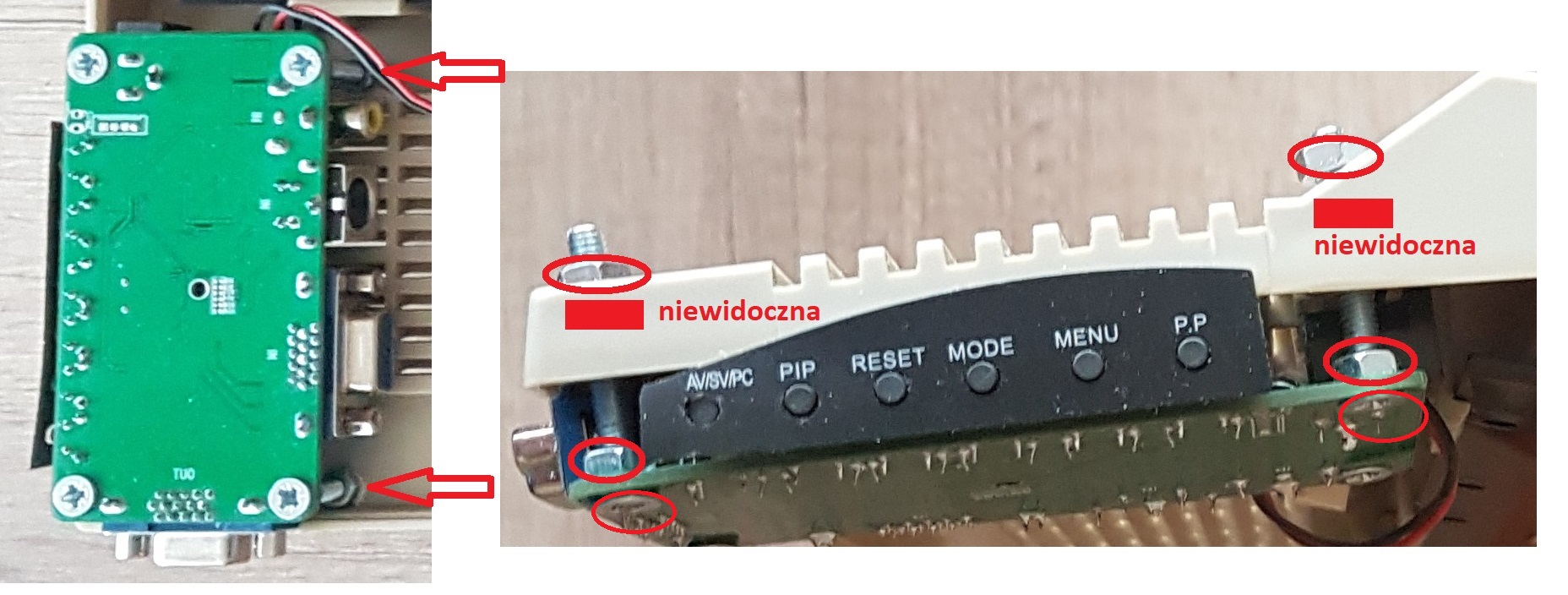

Opiendoliliście mnie i kupiłem obudowę do C64C.Wiele się nie zmieni. Można przesunąć w prawo i schować, albo w ogóle nie wystawiać przycisków. Wtedy będzie trzeba tylko piłować nad user portem pod VGA. Szruby #4 zostaną, bo... mały wykład:
Ludzie są atechniczni i nie rozumieją oddziałujących sił. Z przerażeniem obserwowałem gościa, który spacerował sobie po moście Tacoma, którego rozbujał wiater i wpadł w rezonans do samego zawalenia się.
Na wtyku VGA oddziaływują duże siły na zginanie - zapomnij, że jakiś klej zadziała, bo to odpadnie, albo się wyłamie. Jeżeli zamocuje się konwerter niezbyt sztywno, to może doprowadzić do takiego zginania, że scalak odpadnie z płytki.
Dla wyobraźni załączam zdjęcie, jak uzyskana jest tutaj sztywność z podwójnymi, pozycjonowanymi podporami (nakrętki), aby nie zginać płytki i wszystko się trzymało w miejscu, i nie wypadło.
Można sobie "pojuntkować" że kondensator jest oznaczony jako rezystor, albo że jest brzydko nie wnosząc samemu nic do meritum. Nie twierdzę że jest to jakieś piękne arcydzieło godne podziwu, tylko poręczna przeróbka.

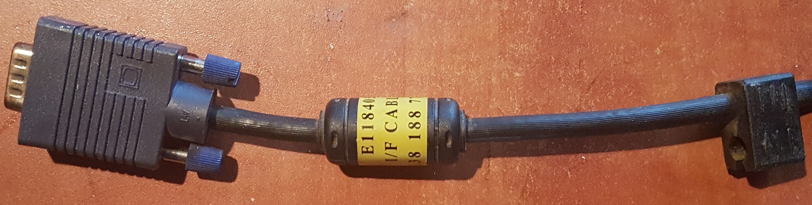

Gruby i solidny... i z porządnym filtrem.
Nie po to żeby się wymądrzać, czy wyłamywać słabe mocowanie - tylko skoro wymieniam modulator, montuję lumafixa i konwerter, to aby nie tracić jakości sygnału który zyskuję na tych modach używając coś takiego:

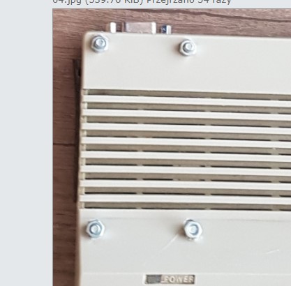

Ja tylko zaproponowałem, żebyś odwrócił śruby, łbami na zewnątrz, będą ładniej wyglądać, a te niewidoczne nakrętki nadal mogą być pod spodem i stabilizować mocowanie...
