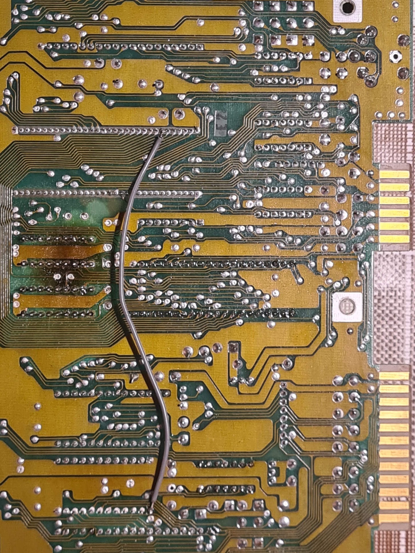

Dzięki Steffan za rzeczową sugestię
uwalona ścieżka wejścia (A7) romu literek z MMU (57 nóżka)
wszystko już działa
wszystko już działa
- 20210109_174759.jpg (632.53 KiB) Przejrzano 4873 razy
Re: Pomieszane znaki
Czyli tak jak pisałem. Przerwa na linii adresowej między kernalem i romem znaków
. A7 to noga 58 PLA. mogłeś dać krótszy kros od 3 kernala do 1 character rom.
Szacun
, od zgłoszenia do rozwiązania problemu w kilka godzin
