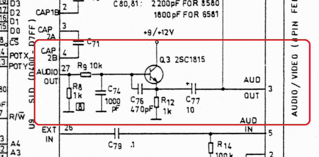

Miałem ostatnio chwilę wolnego czasu i postanowiłem pobawić się moimi starymi zabawkami. Mam c64c z PCB no. 250469 rev B, czyli z procesorem 8500 i sidem 8580r5. Telewizor podłączony poprzez port video, composite+audio. Obraz jest, całkiem stabilny, kolory się zgadzają, za to muzyki brak. Standardowa procedura z forum, zmierzone napięcia zasilające +5,1V oraz 9,13 V na układzie są, tranzystor q3 sprawny, na 27 nóżce układu cisza, ewidentnie padnięty SID. Kupiłem nano swin SID, bo wiadomo jak jest z dostępnością oryginałów. No i cisza... Co jeszcze mogę sprawdzić? Do układu wchodzi sygnał zegarowy, ale skoro wszystko wystartowało to obstawiam zegar ok. nóżka reset jest połączona z reset procka, więc jakby coś było nie tak to procek by nie wystartował. Nóżka r/w idzie bezpośrednio do vica, tak jak linie a0 do a4 oraz d0 do d7. Tak samo sygnał cs. Wejście potx i poty czhyba nie ma znaczenia dla pracy sida. Kondensatory c70 i c71 od filtów też są ok.

FilipWWL masz może jakiś mały wzmacniacz audio z głośniczkiem (stare radio, MP3...)? Serwisanci nazywają to "monitorem/sondą audio" :D
Połącz masy C64 i wzmacniacza, a jego wejście podłącz bezpośrednio na nogę wyjścia audio z SIDa.
W zależności czy coś usłyszysz czy nie będziesz miał pewność czy problem jest przed czy w samym torze wyjściowym.
Reszta zabawy to już chyba tylko oscyloskopem lub sondą logiczną...

1. Jak wyglada zasilanie ?
2. Kabelki lub wtyczka sprawdzone ?
3. Tor audio czy Q3 żyje ?
4. Modulator jeżeli uszkodzony może zwierać sygnał audio do GND, sprawdzić ?

Jest sukces!!!! , po wylutowaniu kondensatora c77 w celu odpięcia modulatora sinSid zaczął pięknie grać, sygnał audio wziąłem bezpośrednio z plusowego pola lutowniczego kondensatora i pięknie gra. Co fajniejsze oryginalny sid też jest sprawny co mnie bardzo ucieszyło.
Pytanie co dalej, naprawiać modulator , przeciąć ścieżkę, czy całkowicie usunąć modulator? Z jednej strony chciałem w miarę możliwości zachować w 100 % oryginał, tym bardziej, że sid jest ok, a z drugiej strony modulator nie jest niezbędny i nigdy go nie wykorzystam. Komputer też nie jest jakimś zabytkiem czy limitowaną wersją, więc co radzicie?
Dzięki rs2322 za podpowiedź, modulatora nie podejrzewałem.

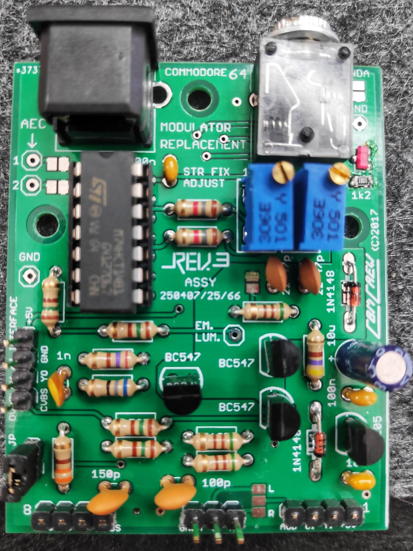

https://easyeda.com/wegi1/modulator-replacement-c64
A najlepiej uderzaj do kolegi rime, on jest ekspertem od modów modulatora

Dziś nie ma sensu katować się obrazem z modulatora, jak radzi kolega Nameless przetnij ścieżkę.
Jak masz czas to możesz wysłać samą płyte to naprawie ten modulator żeby działał i nie zwierał tego audio.
