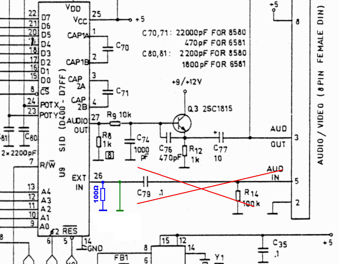

Wszystkie wykorzystują prosty, acz znaczący fakt, że wejście AUDIO SIDa zbiera sporo szumów płyty, głównie z układu wyświetlania, które są dodawane do dźwięków generowanych przez SIDa i psują czystość odbioru.
1. Metody sprzętowe:
1.1. Uziemienie wejścia AUDIO (połączenie z masą). Chociaż preferowane jest połączenie z masą przez jakiś opornik (~100 Ohm).
1.2. Elektryczne odizolowanie nóżki wejścia AUDIO od reszty układów (np. zagięcie nóżki, aby z niczym się nie stykała).

Wejście audio SIDa ma na wejściu kondensator separujący składową stałą i opornik do masy (wprawdzie nie 100R, a 100k)...
Chyba, że masz na myśli wpięcie się z rezystorem do masy między nogą scalaka, a kondensatorem.
Re: Metody na zmniejszenie szumów SIDa
Wejście Audio łączymy z masą, aby pozbyć się problematycznego szumu, ale nie będzie można wejścia wykorzystać do wprowadzenia dodatkowego sygnału.
Można EXT IN (pin 26) podłączyć bezpośrednio do masy lub przez zabezpieczający opornik. Tamten kondensator i opornik nic już nie będą robiły.

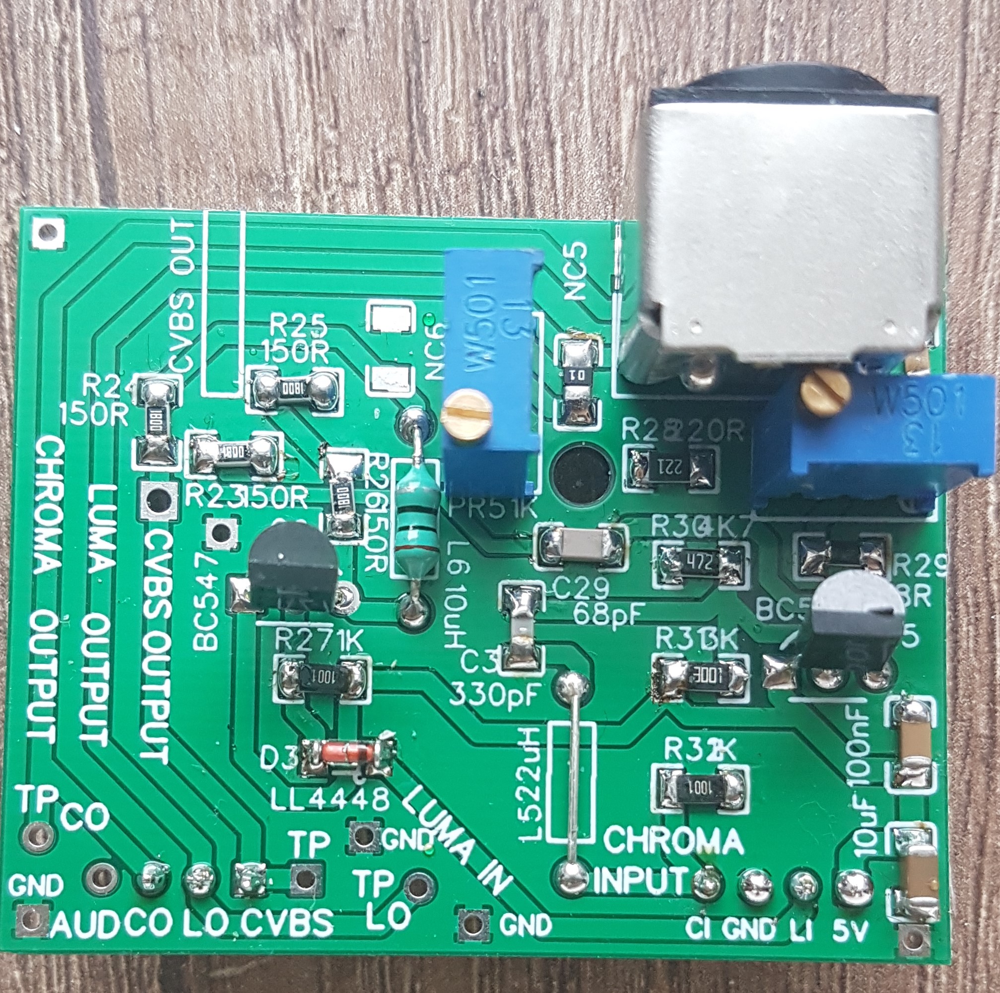

Sporo szumów do audio dostarcza tor wizji...
To wymień modulator, na ten co nie ma w nim wprowadzonego audio
- without audio.jpg (1.12 MiB) Przejrzano 3422 razy
