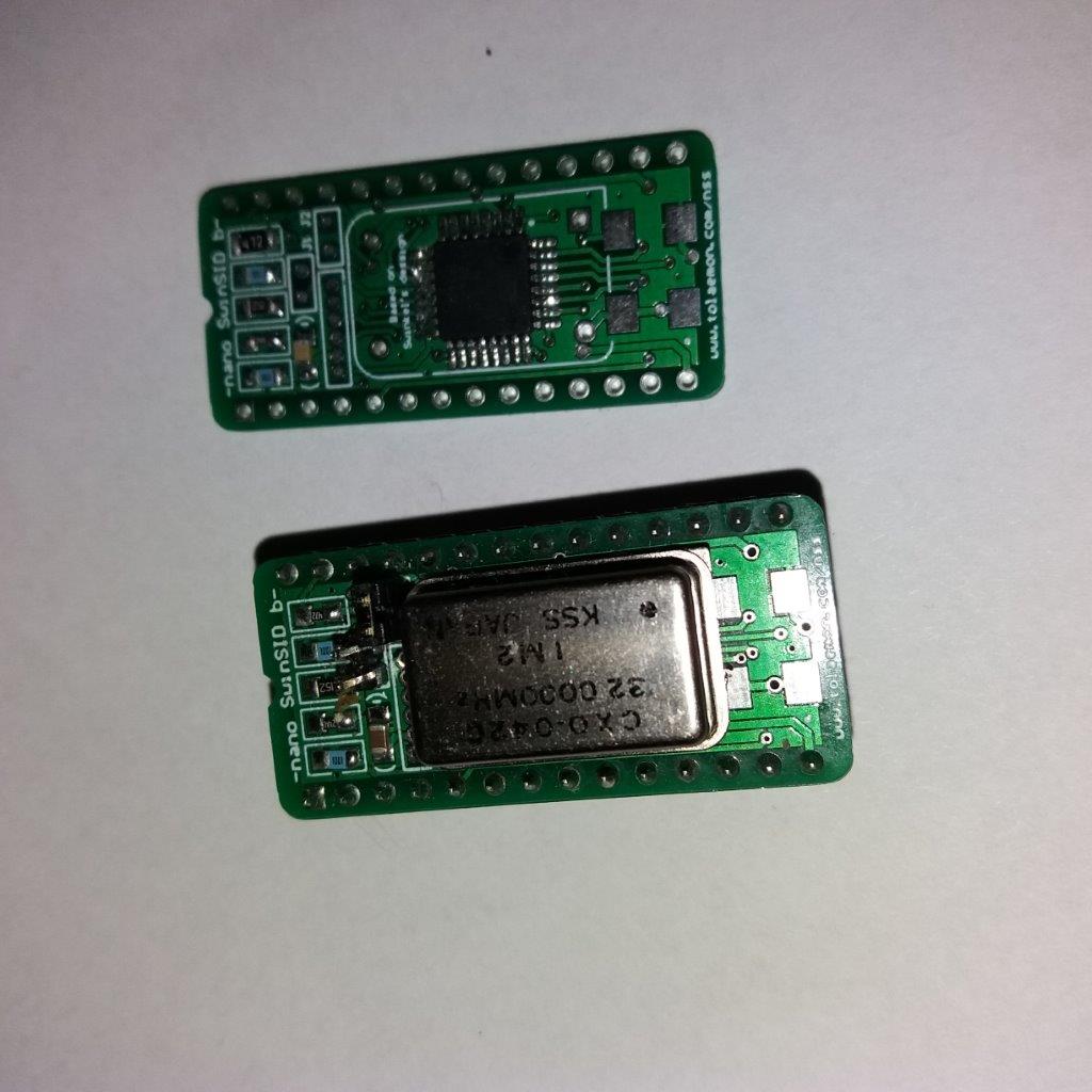

Sam dla jaj ostatnio zmontowałem 3 swinsidy aby zobaczyć z ciekawości jak to działa i działa. Chętnie odsprzedam po 3 dychy. Wygląda jak "Startrek", bo dioda się od spodu świeci.
Głuchy nie usłyszy różnicy...

Ludzie, ludzie co ja robię?! Za darmo oddaję... u mnie świń sid tylko 30 pln ((zwrot kosztów). A tak poważnie dla graczy i do testowania płyt gra naprawdę spoko. Taniej się chyba nie da kupić. Jak ktoś potrzebuje to PW.
