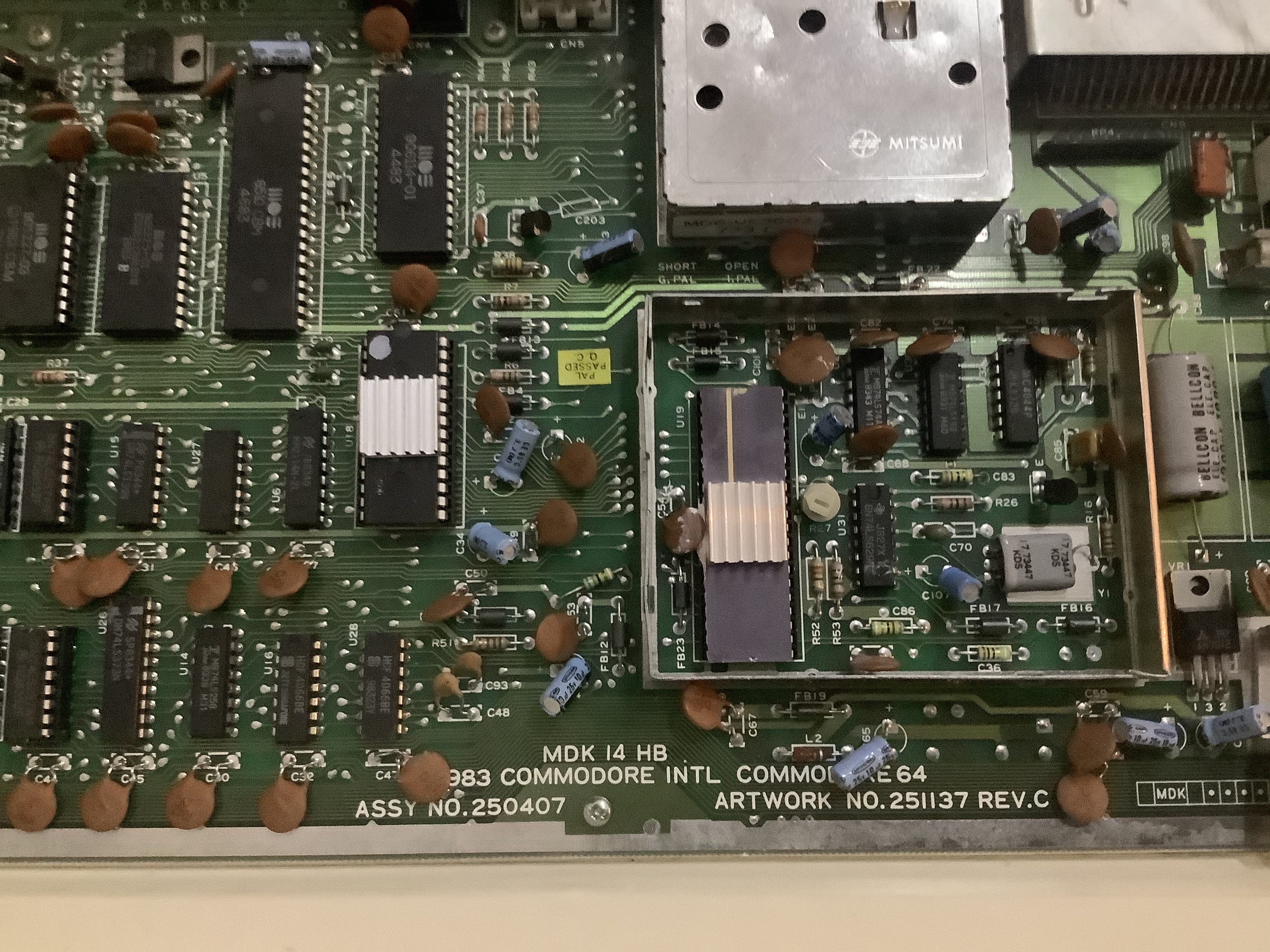

A który to VIC? Ten pod blachą? Na prawo od SIDa?
Dziękuje za szybko odpowiedz.
Na naklejce pod spodem pisz C64 wersja angielska, nie ma G, zmyliła mnie obudowa bo to mydelniczka.
Jeśli się VIC przegrzewa to do wymiany, czy powinien wystarczyć radiator.
Nie wiem czy nie za mało wydajne te radiatoorki, nie mam większych na już.
Zdjąłem blachę, nakleiłem radiator, testuje.

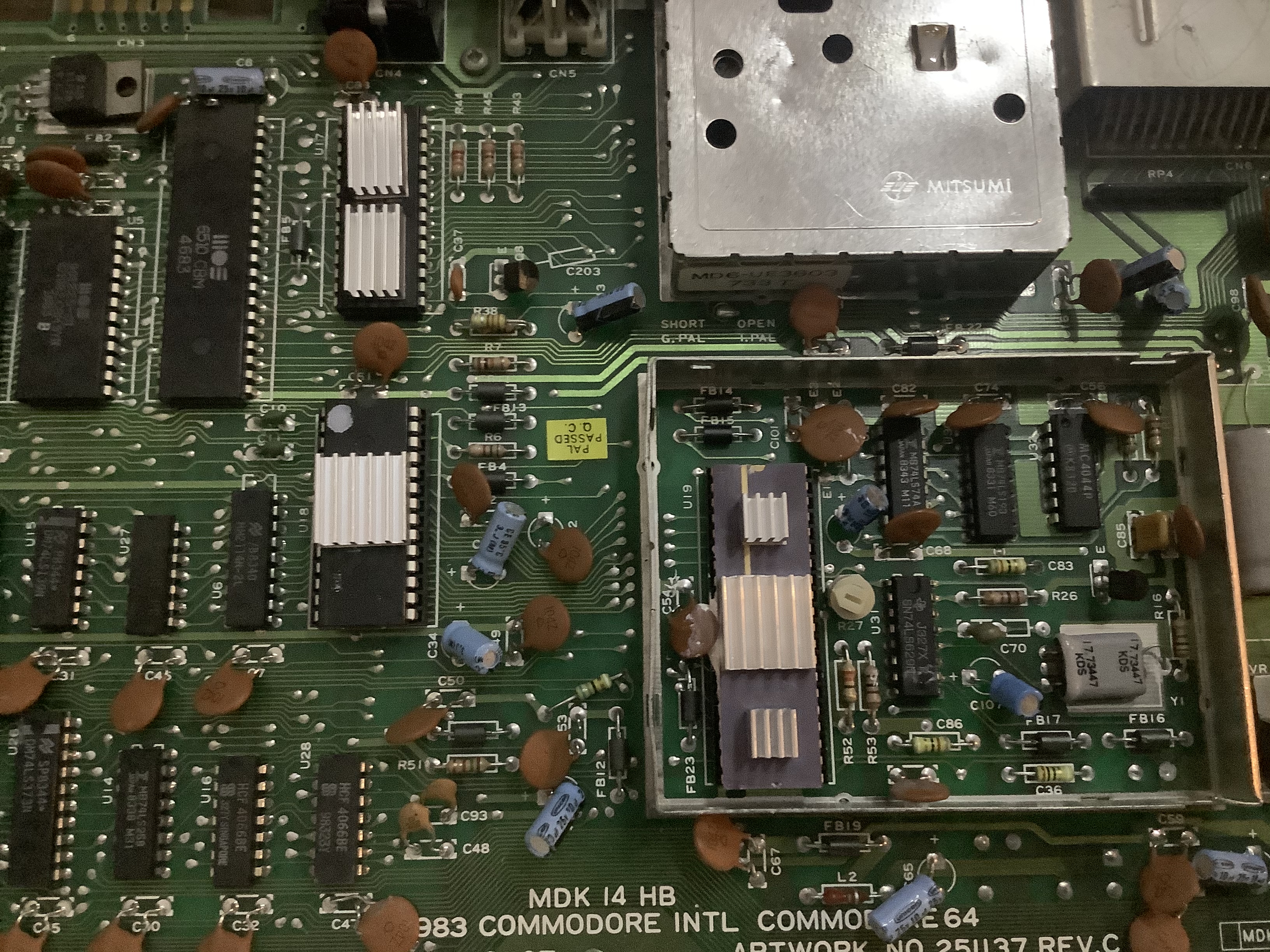

Re: C64 G, Dziwne objawy
Dałem wszystkie radiatorami jakie miałem, objawy bez zmian.

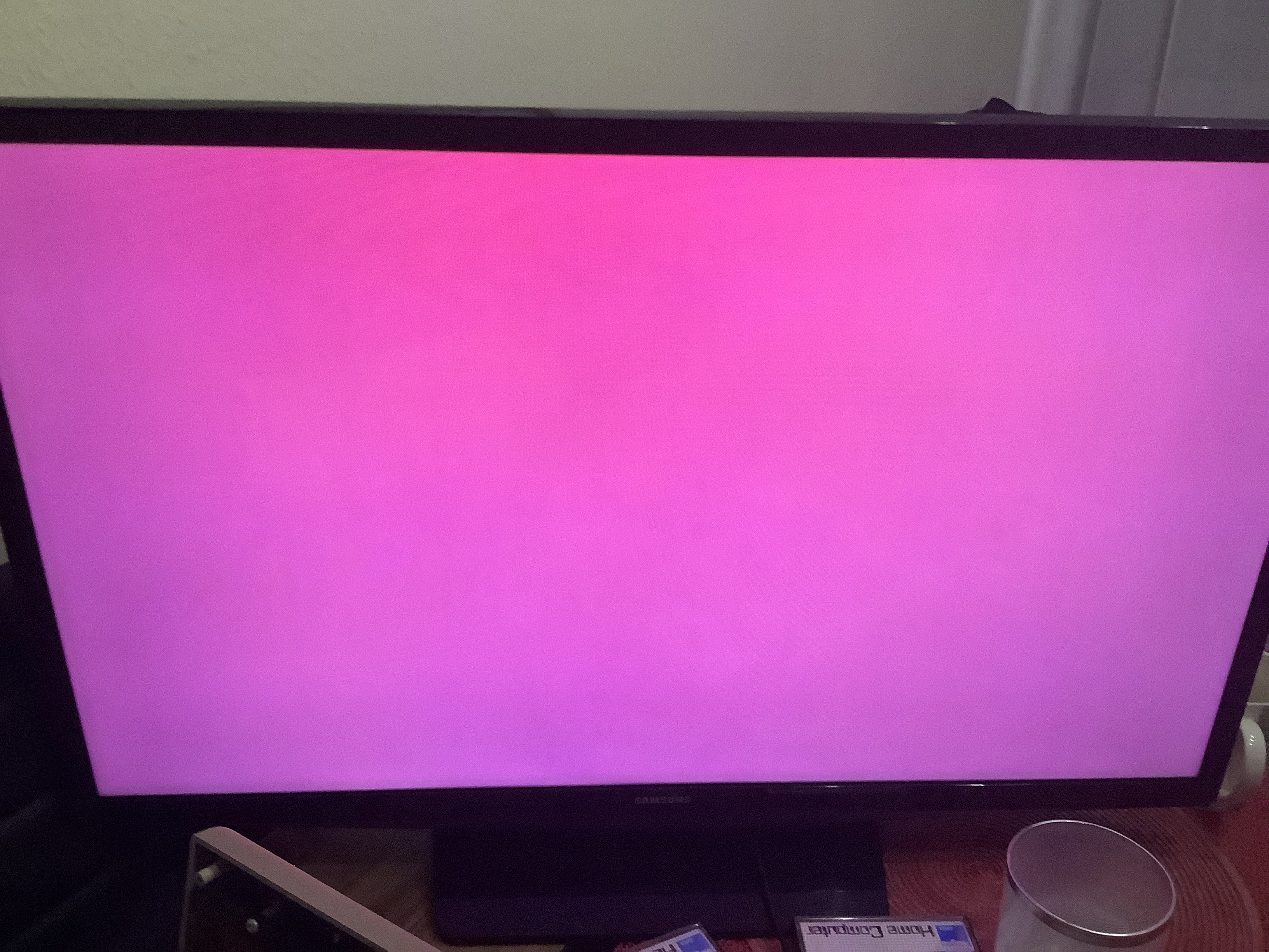

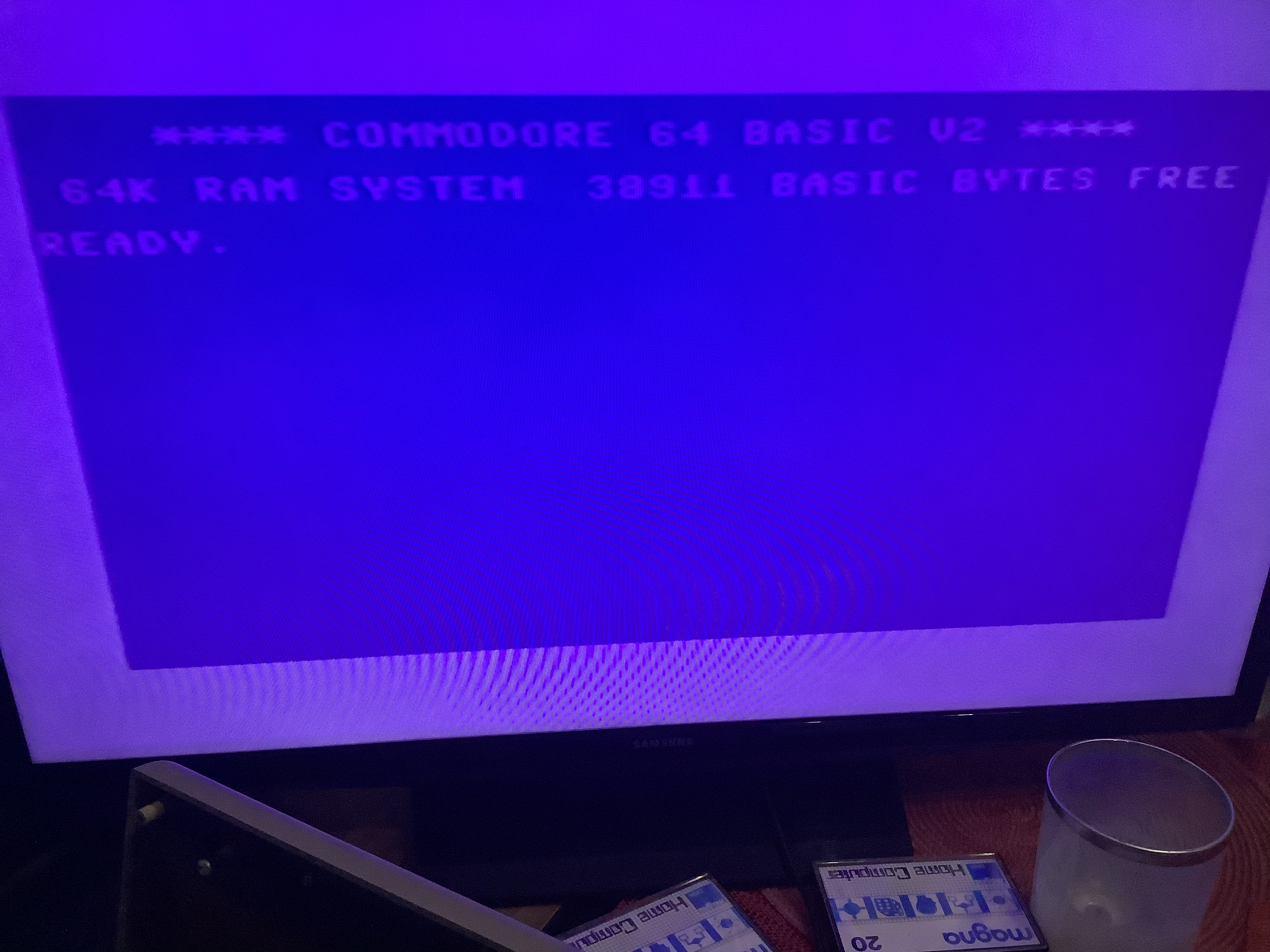

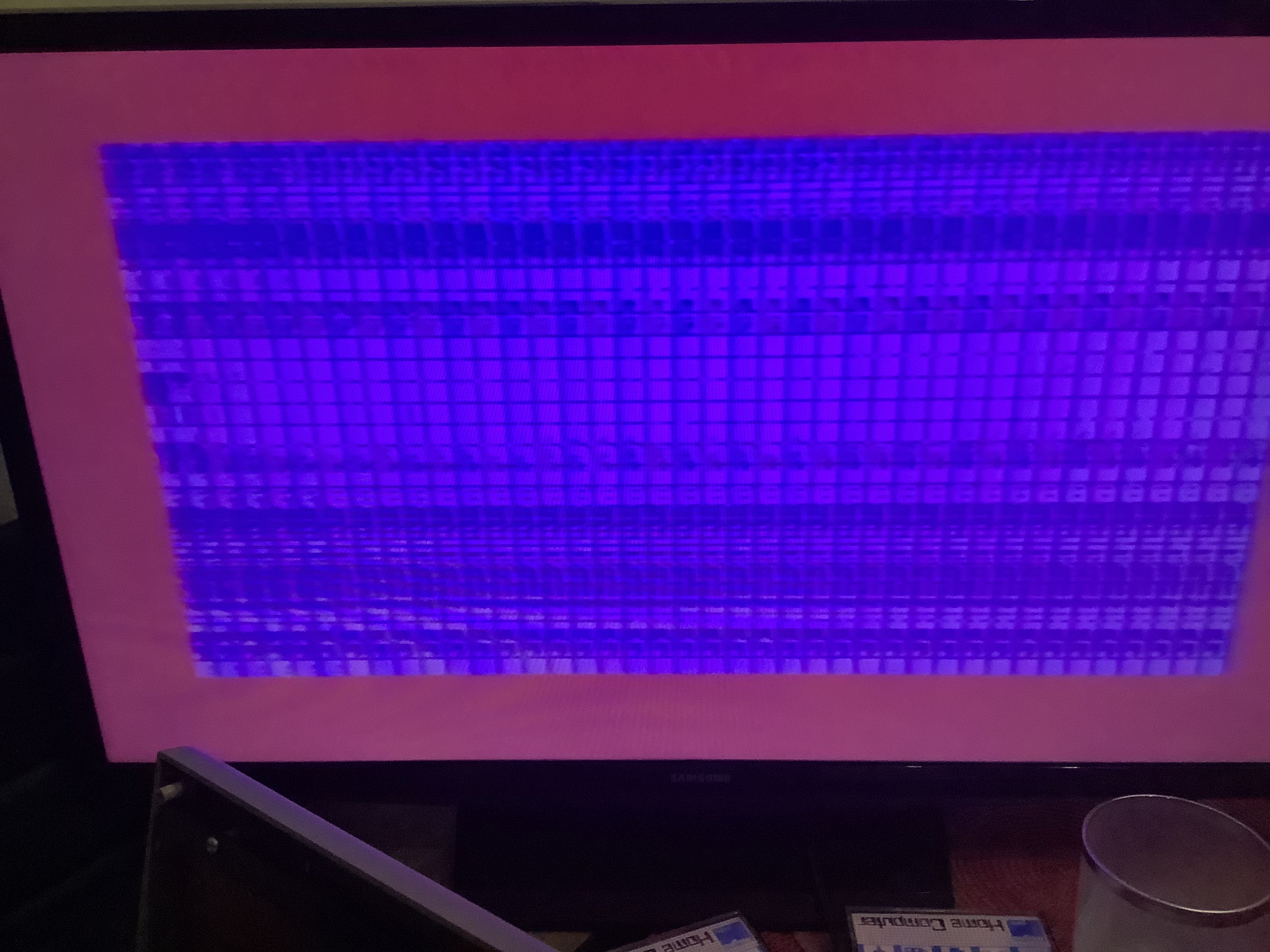

Jak się zrobi kicha na ekranie to wyłącz i włącz i zobacz ile pamięci zgłasza.
zmierz zasilanie na układach. Daj zdjęcia tego syfu z ekranu

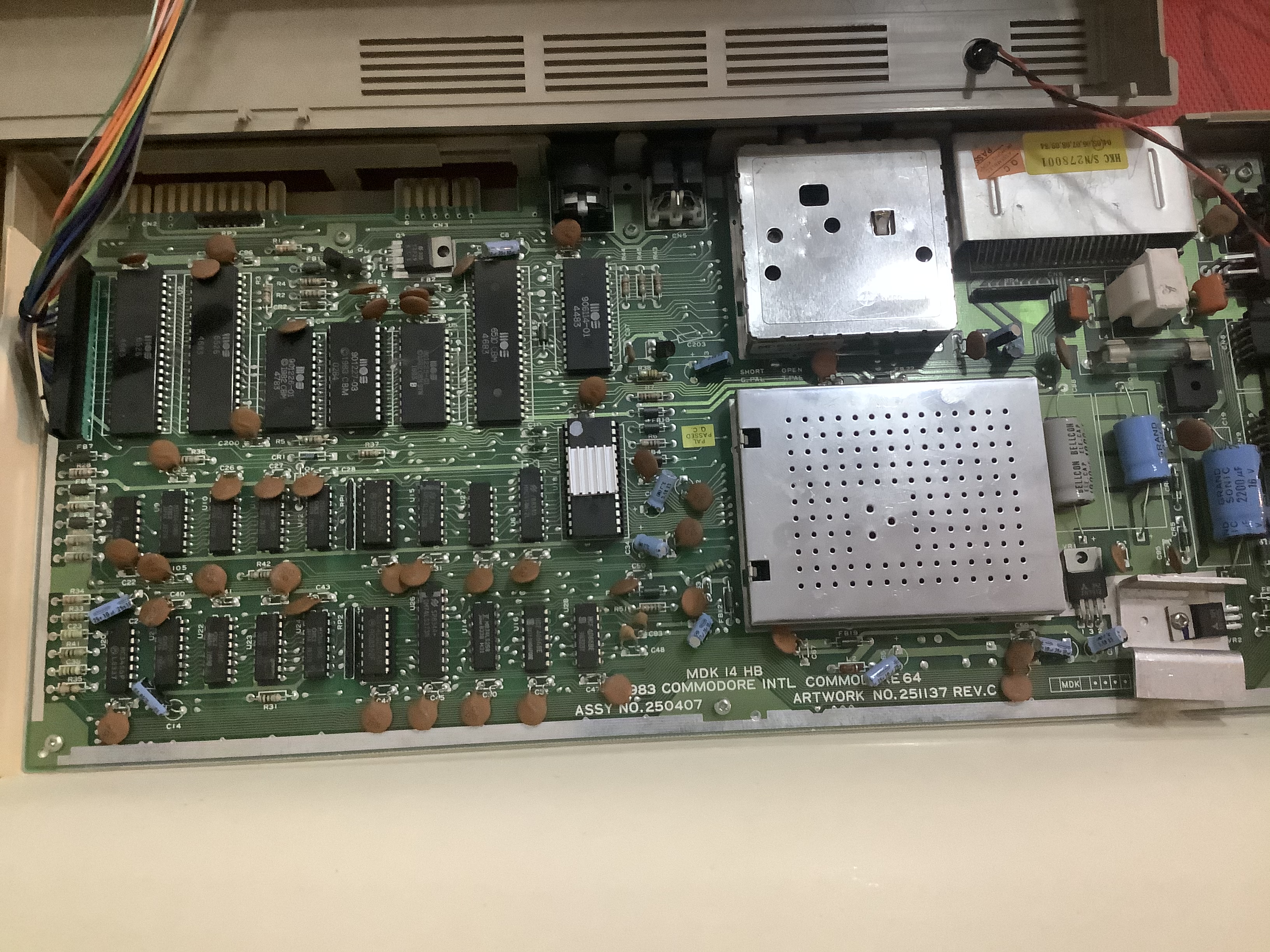

„Zmierz napięcia na układach” bardzo chętnie ale niestety niewiem gdzie i jakie maja być. Miernikiem się umiem posługiwać ale jak wspomniałem nie znam punktów pomiarowych.
https://ist.uwaterloo.ca/~schepers/MJK/vic2.html
na Vicu pod blachą napięcia DC
pin 13 (+12V)
pin 40 (+5V)
https://derbian.webs.com/c64diag/
Tak po obrazkach to najbliżej chyba PLA zdycha
pin 13 (+12V)
pin 40 (+5V)
