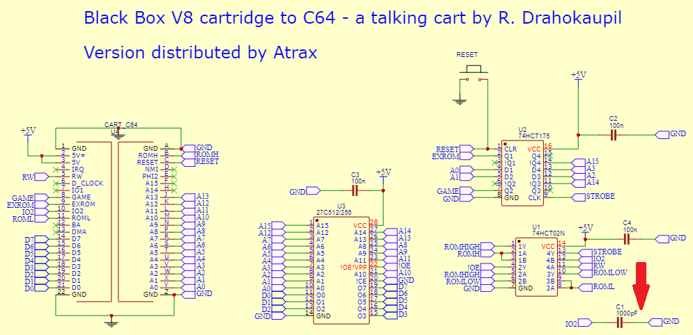

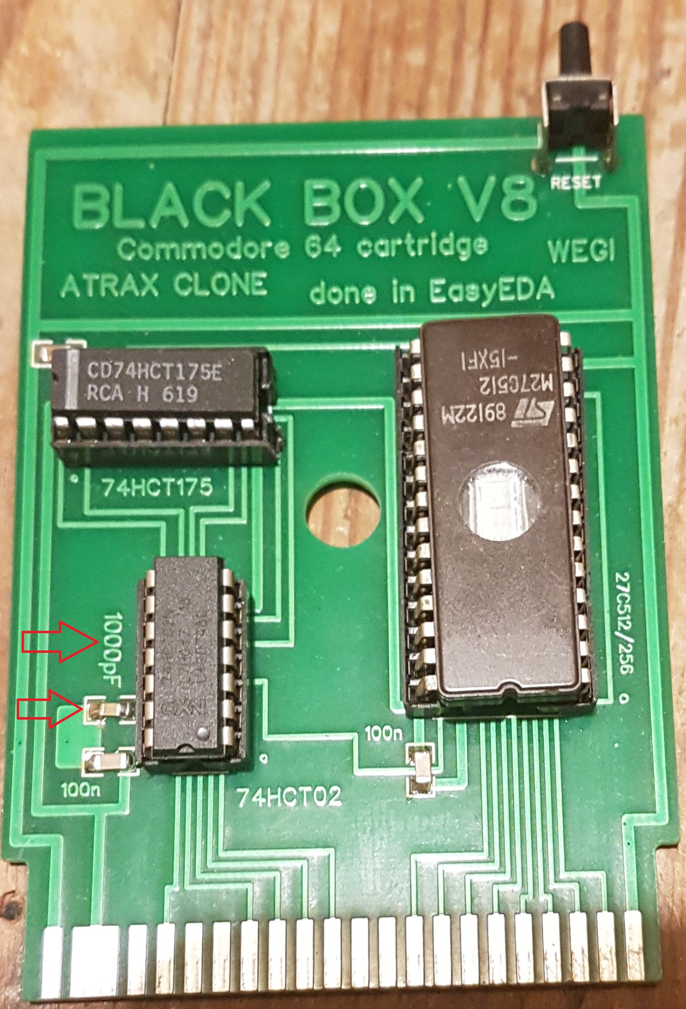

Do opóźniania strobu używano w nich często kondendatora 560 pF, który z nowymi C64C działał bezproblemowo - tak to wygląda na schemacie i na PCB, strzałką zaznaczyłem delikwenta:

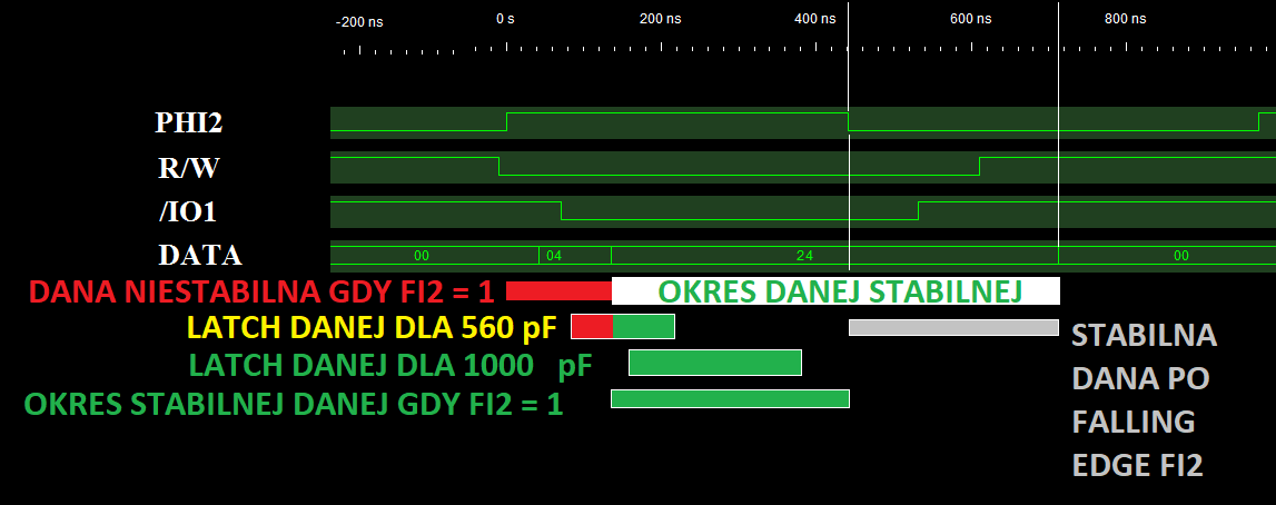

Aby rozjaśnić temat załączam zrzut z analizatora logicznego, w którym pozaznaczałem obszary i możliwości czasów kiedy dane są strobowane dobrze i źle.
Jak widać kondensator 560 pF może nie wystarczyć dla niektórych płyt i może zatrzaskiwać daną, kiedy jeszcze nie jest ustabilizowana. Tym samym zatrzaskując śmieci.

Witam. Jesli dobrze rozumiem schemat to banki w black box przelaczane sa przez linie adresowe A2 i A3. W takim razie czym jest DATA na obrazku z przebiegu sygnalow ?
Re: Dlaczego black boxy nie działają na wszystkich C64
Dobrze zrozumiałeś. BB ma latch po adresie, ale ustabilizowanie się szyny adresowej jest czasowo zbieżne z szyną danych. Zasada jest ta sama. Trzeba "odczekać chwilkę" po narastającym zboczu fi2 i przejąć "daną", która w tym wypadku jest adresem.

Wartość spróbkowanej szyny danych przez analizator logiczny. U góry jest przebieg czasu, widać kiedy i na jak długo się stabilizuje.

No i wisi w powietrzu dopóki PLA nie wystawi danej - jak widać i nie może być inaczej szyna danych czy adresowa nie stabilizuje się dokładnie w trakcie opadającego zbocza fi2 tylko W TRAKCIE WYSOKIEGO STANU FI2. Narastające zbocze fi2 daje sygnał do wystawiania danych i pojawią się wtedy, kiedy wyrobi się PLA i sama pamięć, a w wypadku szyny adresowej 6502.
Ta dana #$24 nie jest jakimś stanem przypadkowym tylko daną wystawioną na szynie danych JUŻ w trakcie trwania wysokiej fazy fi2 i jest obecna także w trakcie opadającego zbocza fi2, oraz jeszcze trochę po opadającym zboczu fi2. Więc wisi w powietrzu dopóki dana nie zostanie wystawiona - co dokładnie pokazuje analizator.

Czyli mówimy o tym samym. Dane nieistotne czy z szyny adresowej, czy z szyny danych można odebrać jeszcze przed opadającym zboczem fi2 w trakcie jej wysokiego stanu. Ważne by opóźnienie po narastającym zboczu (a szczerze mówiąc jak widać na zrzutach analizotora i oscyloskopu PO OPADAJĄCYM ZBOCZU LINII IO) było wystarczające i nie odbierać jej za szybko by nie zatrzaskiwać śmieci.
