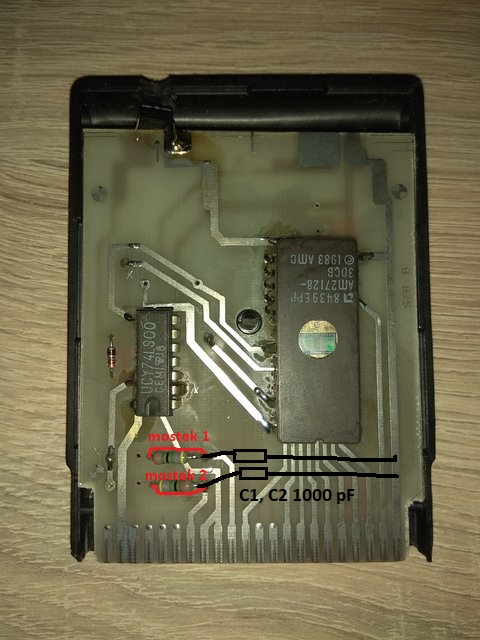

Wyjmij (wytnij/wylutuj) te 2 rezystory i masz 2 opcje:
1. Zmierz jaką mają oporność i zastąp je 2 razy większymi rezystancjami
2. W ich miejsce wstaw po jednym kondensatorze 1000 pF (1nF).
Kart X ci działa, bo on jest podłączony "na sztywno" - nie ma żadnego bankowania, tylko bezwarunkowo włącza się 1 bank ROM'u.
edit:
Jeżeli wymienisz na kondensatory - załączę schemat jak to zrobić...
edit2:
Masz starą płytę. Jak chcesz wymienić rezystory na kondensatory zrób wg schematu poniżej.

#17 Post autor: gienekk »
Wartość rezystora, wg kalkulatora kolorów pasków:
475 Ohms 1% 50ppm
Sprawdzone miernikiem (wlutowane) pokazują 476-477Ω.
Jak je zastąpię rezystorami 1kΩ to powinno śmigać?
Pytam, bo jednak mam możliwość zwrotu karta, więc nie wiem czy jest sens grzebać.
Ewentualnie czy lepiej zamontować kondensatory w miejsce rezystorów?

#18 Post autor: wegi »

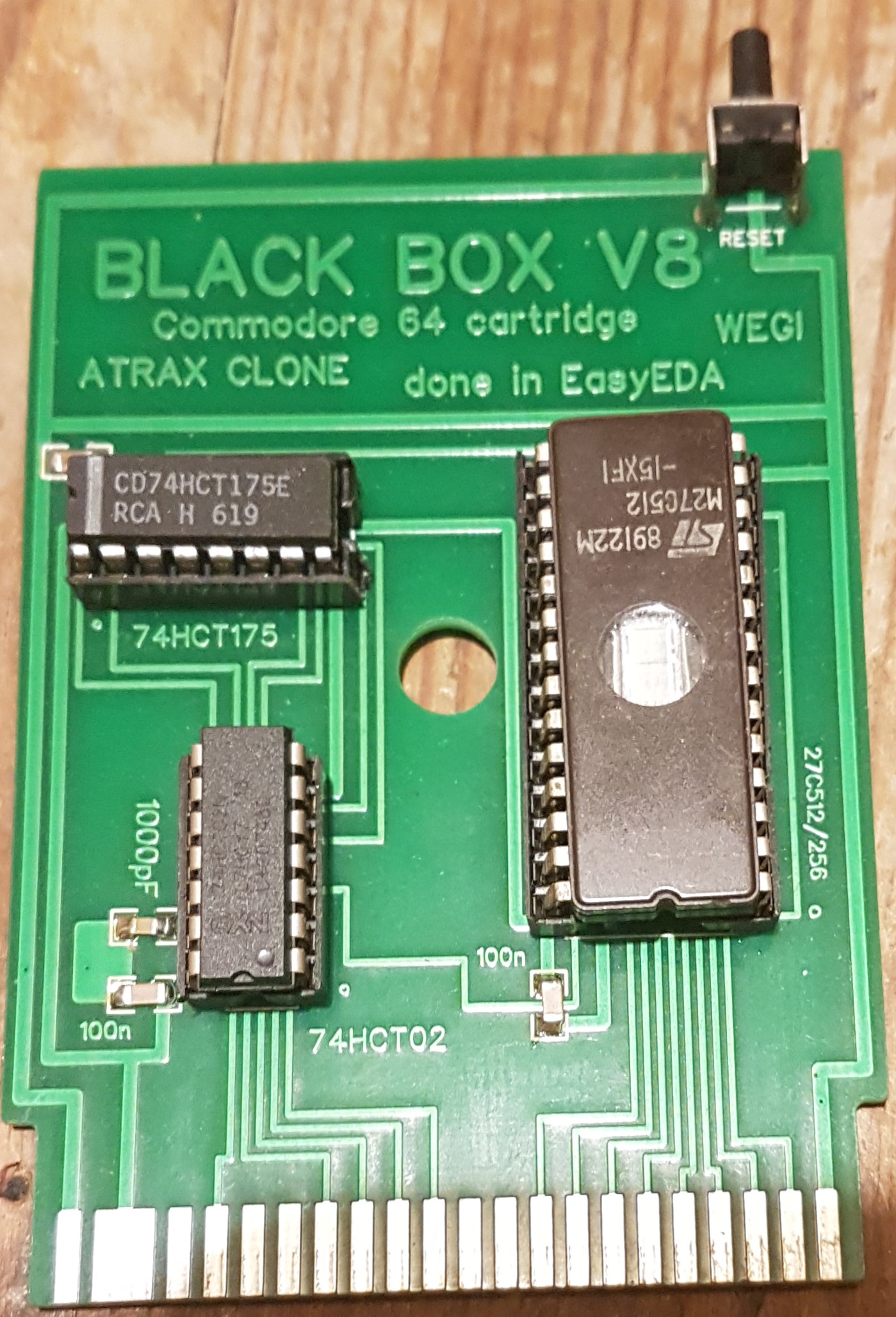

Chłopie nie rozczulaj się nad 30 letnim szrotem, który wygląda jak wykopany spod węgla.
Przelutuj te 1 kilówki a jak ci się cart zepsuje to siem mutl żeby sie chciał zepsuć i mi go odeślesz a ode mnie dostaniesz tego:
https://easyeda.com/wegi1/Black_Box8_C6 ... -Vfq0Aa8Ih

Jeżeli już zamawiasz to przezornie mogłeś też zamówić 2 kondesatory 1 nF :-)
Mimo wszystko szacunek dla ludzi co sobie tak wydumali żeby opóźnić przeładowanie bramki rezystorem.
Zapraszam do objaśnień tego zagadnienia.
