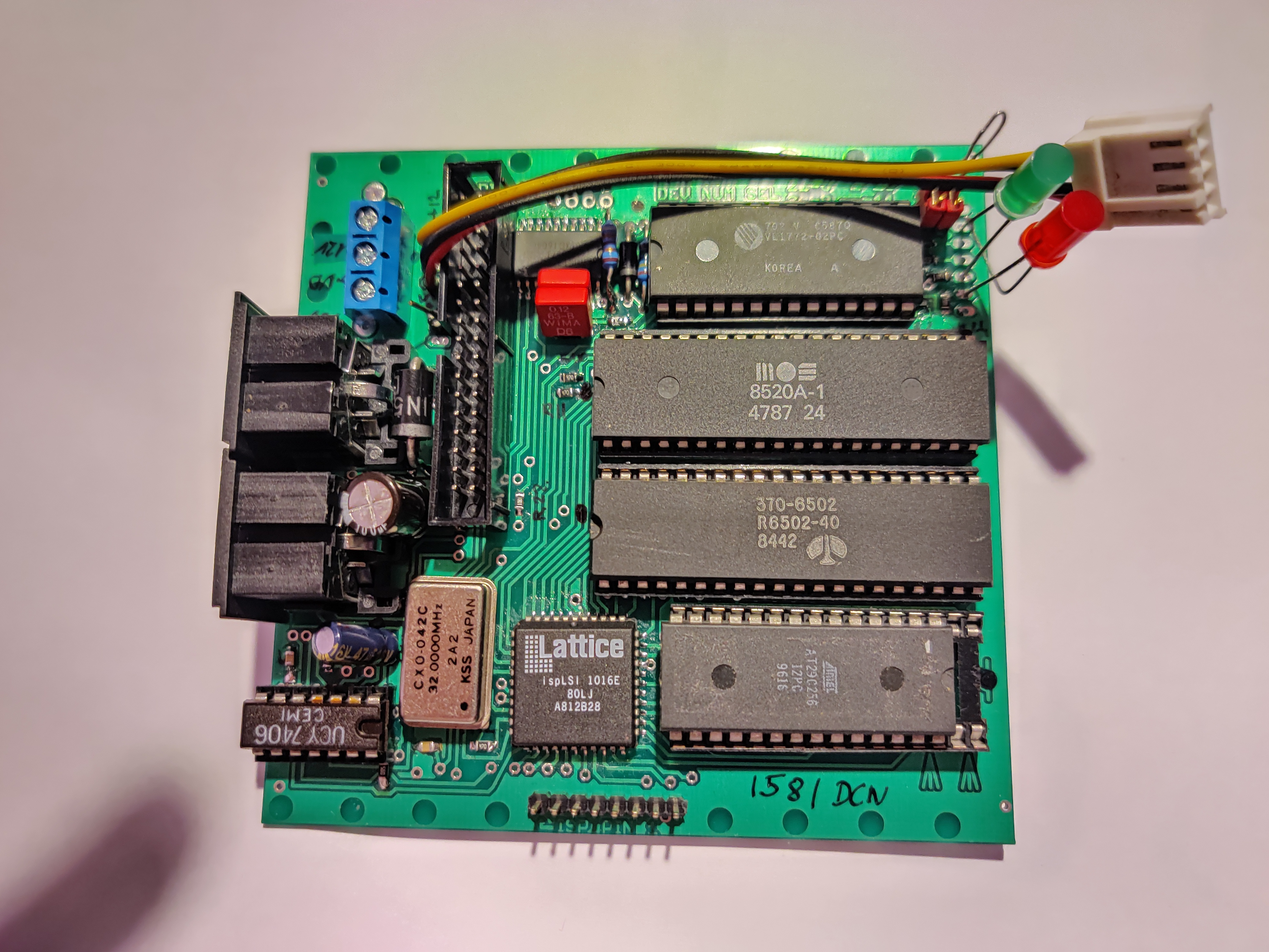

Minęło prawie dwa lata od burzy na Power, jednak części przeleżały swoje razem z PCB, z racji nudów wróciłem do projektu dwa dni temu, efekt jest taki że będzie kilka sztuka 1581 DCN na bazie projektu Mika Leinonen, aktualnie z sieci poznikały materiały odnośnie tego materiału, mój kontakt z autorem ograniczył się do tego że nie wspiera tego projektu i nie ma zamiaru reanimować strony, podobnie zresztą jak Vanessa :/. Pomimo braków w dokumentacji i wielu niedomówień w ten weekend poskładałem stacje i dziś zakończyłem testy. Śmiga pięknie, mam wrażenie że nawet szybciej niż CBM1581 mimo że ma ten sam dos (ale to chyba moje wrażenie takie subtelne). Dla potomnych zostawiam komendę formatowania dyskietki dla 1581 bo w manuala od CBM są błędy i straciłem masę czasu zanim poskładałem to w całość.

Z racji specyfiki stacja działa z wybranymi flopami 1,44. Nie ma potrzeby ich przerabiać jak dla wersji CBM jednak na 20 flopów z DCN 1581 działa 12, biorąc pod uwagę że miałem losowe zapasy jeżeli chodzi o firmę czy rok produkcji danego flopa.

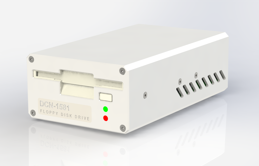

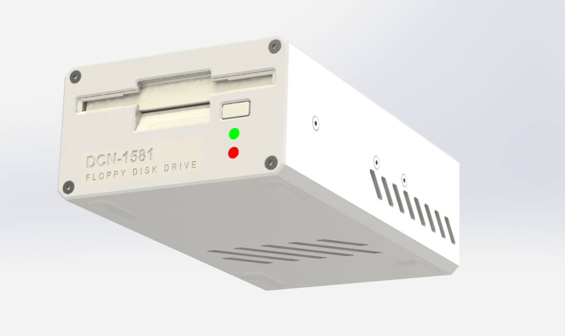

Jeżeli chodzi o budowę to będzie zapewne kilka jej wykonań, od Classic, przez Normal kończąc na wersji Premium jak kolega powyżej napisał się dzieje sporo w temacie DCN1581 i niebawem na świat przyjdzie obudowa serii Premium.
Natomiast poniżej prezentacji wersji Classic która aktualnie się drukuję.

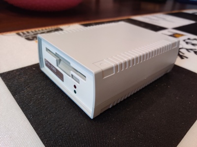

Kilka lat temu też bym tak powiedział, dziś druk SLA daje radę :)

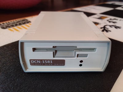

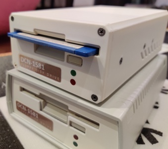

Poniżej real foto, obudowa handlowa plus frezowanie frontów na CNC i druk 3D ABS bez malowania i obróbki. W styczniu powinna się pojawić najlepsza wersja obudowy.
Jak się podoba ?

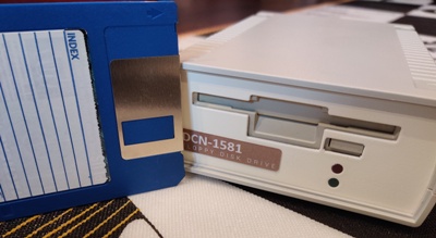

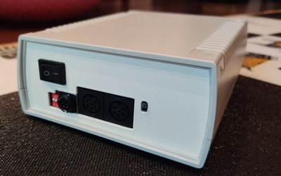

Czołem. Bez wielkich fajerwerków, przyszła do mnie paczka.
W paczce znalazłem:
1. Jeden klon stacji 1581.
2. Paczka dyskietek (obiecane było 5 przyszło więcej, skandal).
3. Przewód serial do komunikacji.
4. Zasilacz z napięciami 5V i 12V.
W bonusie katalogi Rossmana i Leroy Merlin.
Moje odczucia:
Stacja ma super wygląd, widać włożoną pracę w wykonanie duplikatu stacji 1581.
Działa od pierwszego uruchomienia, z AR, dżijzas, jest szybka, no i tyle miejsca na dyskietce, to jak u peceta 5TB HDD.
Przewód Serial jest solidny (Chińczycy z takiego kabla zrobiliby zasilanie spawarki), aż za solidny, gdyż lekka stacja dyskietek pozwala na to, więc przewód robi, co chce, ze stacja i przesuwa ją po biurku.
Jak już wspomniał rs2322, stacja nie jest dla wszystkich. Kiedyś zamierzałem zrobić tego klona, ale i brak czasu, i brak umiejętności wytrawiania płytki spowodował, ze pozostawało to w sferze marzeń. Az do dzisiaj.
Nie jest to zabawka dla każdego poprzez cenę i ilość obsługiwanego oprogramowania.
Ale radocha i banan na twarzy, gdy słychać pracę napędu, bezcenny, za wszystko inne da się zapłacić...
Jako człowiek, który od dilera rs2322 kupił kilka innych zabawek do C64, muszę stwierdzić, że i tym razem otrzymałem produkt wart każdej wydanej złotówki.
Widok działającej stacji:
Front:
Tył:

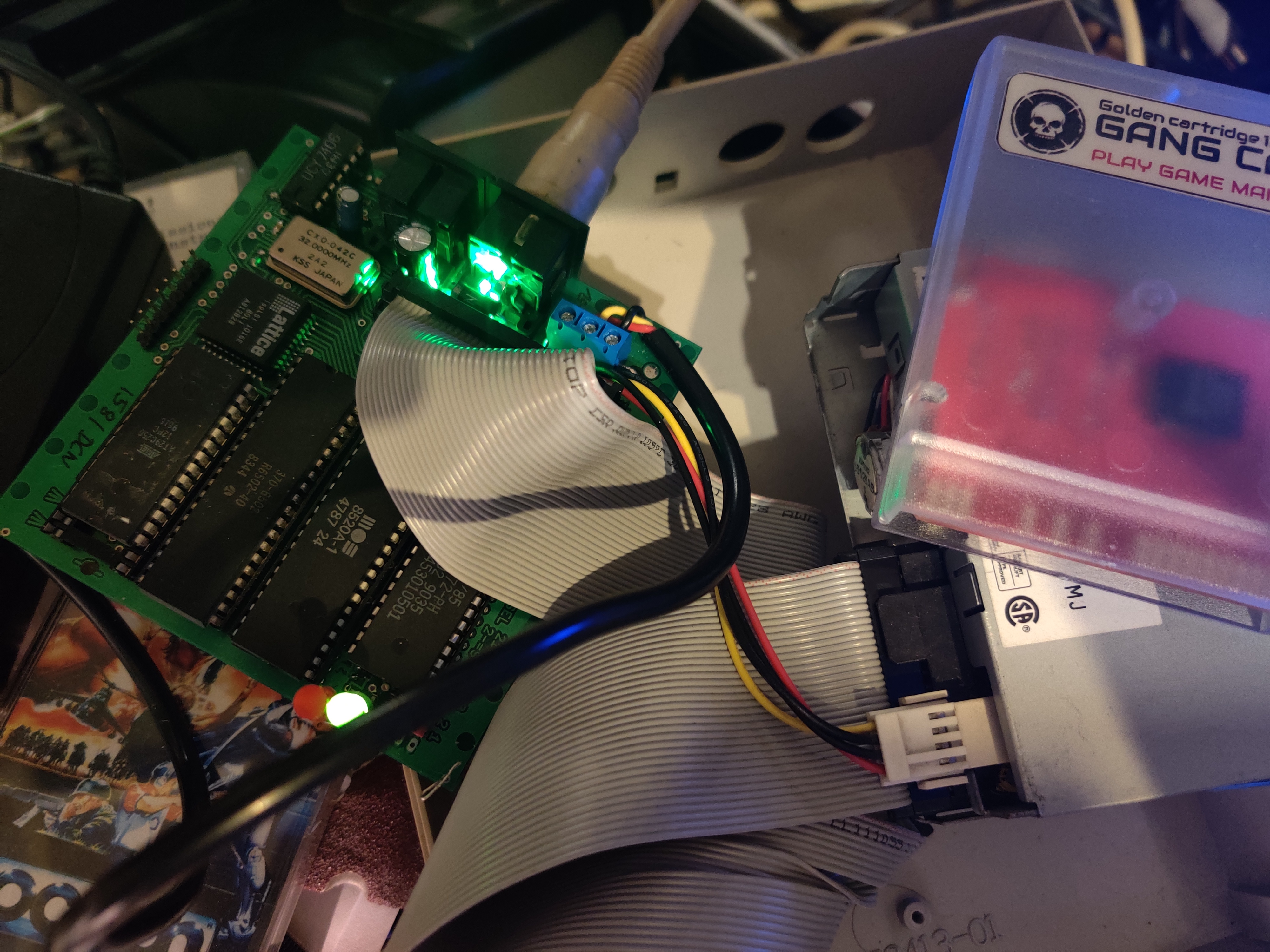

Cuś się ładnie świeci na niebiesko, ale na razie, z powodu plomby, nie demontuje obudowy.
Profesjonalne testy wykonane były przez wykwalifikowany zespół testerów.
Charakterystyczne "chrobotanie " zachęciło do napisania programu w basic i zapisaniu na dyskietce.
Tak się cieszyłem, że aż ujarałem... diodę zenera.
Kupujta ludziska, bo taniej nie będzie.
