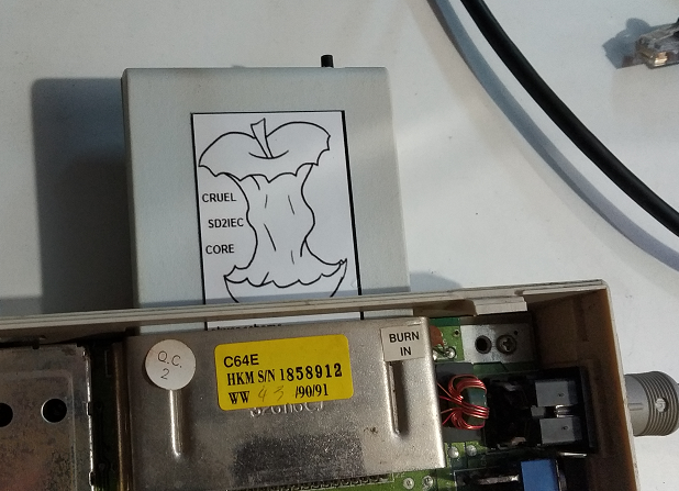

Hej,
Odkopałem 7 flaszy 512KB i tyle mogę sklecić ogryzków jak by ktoś miał ochotę.
System zajmuje 100KB , 400KB zostaje na magazyn plików, które każdy może wg życzenia mieć w tym rom dysku.
Pełna instrukcja w pliku Ogryzek.pdf w załącznikach
https://easyeda.com/wegi1/ogryzek-v4
Ten cartridge OGRYZEK obsługuje procedury szybkiego ładowania
I zapisu dla stacji 1541, 1541C, OCEANIC 9900, 1541II,
1570/1571 (w trybie GCR1541) oraz 1581, SD2IEC dla wersji
PAL/NTSC Commodore 64.
Obszar możliwy do wgrywania i nagrywania używając szybkich
procedur zawiera się w zakresie niemal całej pamięci C64 to
jest od $0400 do $FFFF.
Natywne browsowanie katalogów w SD2IEC bez konieczności wgrywania zewnętrznego browsera.
Podstawowe funkcje OGRYZEK – opis komend:
F1 – przejście do katalogu nadrzędnego bądź „odmapowanie
dyskietki” – w przypadku stacji dysków tylko wyświetli katalog.
F2 – wejście do monitora
F3 – RUN
F4 – wyłączenie carta (w niektórych przypadkach aby uruchomić program należy najpierw wyłączyć cartridge)
F5 – MAGICZNY KLAWISZ 3 funkcyjny:
- jeżeli rozpoznaje katalog, wykonuje browsing
- jeżeli rozpoznaje obraz dysku d64, d71, d81 mapuje dyskietkę
- jeżeli rozpoznaje plik, ładuje go
shift+run/stop zamiast F5 = load&run
F6 – Przechodzi do głównego katalogu karty SD, w przypadku stacji wyświetli katalog.
F7 – Odczyt katalogu aktualnego urządzenia Po użyciu F1/F5/F6/F7/$/@$
Podczas wyświetlania katalogu można wstrzymywać scroll i wznawiać spacją, bądź zakończyć klawiszem RUN/STOP
F8 – komenda Basic LIST
<-? – wyświetlenie pomocy – listy poleceń
<-H – uruchamia program do ustawienia skosu głowicy w magnetofonie
<-D – wybór urządzenia, menu jest na tyle inteligentne, że rozpoznaje typ urządzenia na IEC
<-X – zmiana programowa numeru urządzenia (dotyczy SD2IEC)
<-A – uruchomienie CBM ASTEROIDS
<-F – menu files (rom disk)
<-T – wybór uruchomienia jednego z czterech obrazów
cartridge’s testowych ze strony Worldofjani – niektóre do
pełnego testu wymagają dodatkowego hardware – pętli na
portach, niemniej część testów się wykona prawidłowo.
Dodatki:
CBM Asteroids
Można na nim uruchomić 4 cartridges testowe
- Doktor C64
- Commodore diag rev 4.10
- Diag C64 586220
- 1541 diagcart
ROM DYSK 400KB dla kości 512KB
Monitor języka maszynowego...
Obudowa KM20 czarna lub biała Z7 1 sztuka.
Ogryzki będą na batchu z wersji 5, kto potrafi i ma ochotę będzie mógł dolutować sobie SD2IEC.
https://easyeda.com/wegi1/ogryzek-v5-and-sd2iec
reviewsy na kanale Jurka Jasonka
https://www.youtube.com/watch?v=nCpY4DPOvs0
Cena 75 złotych.
