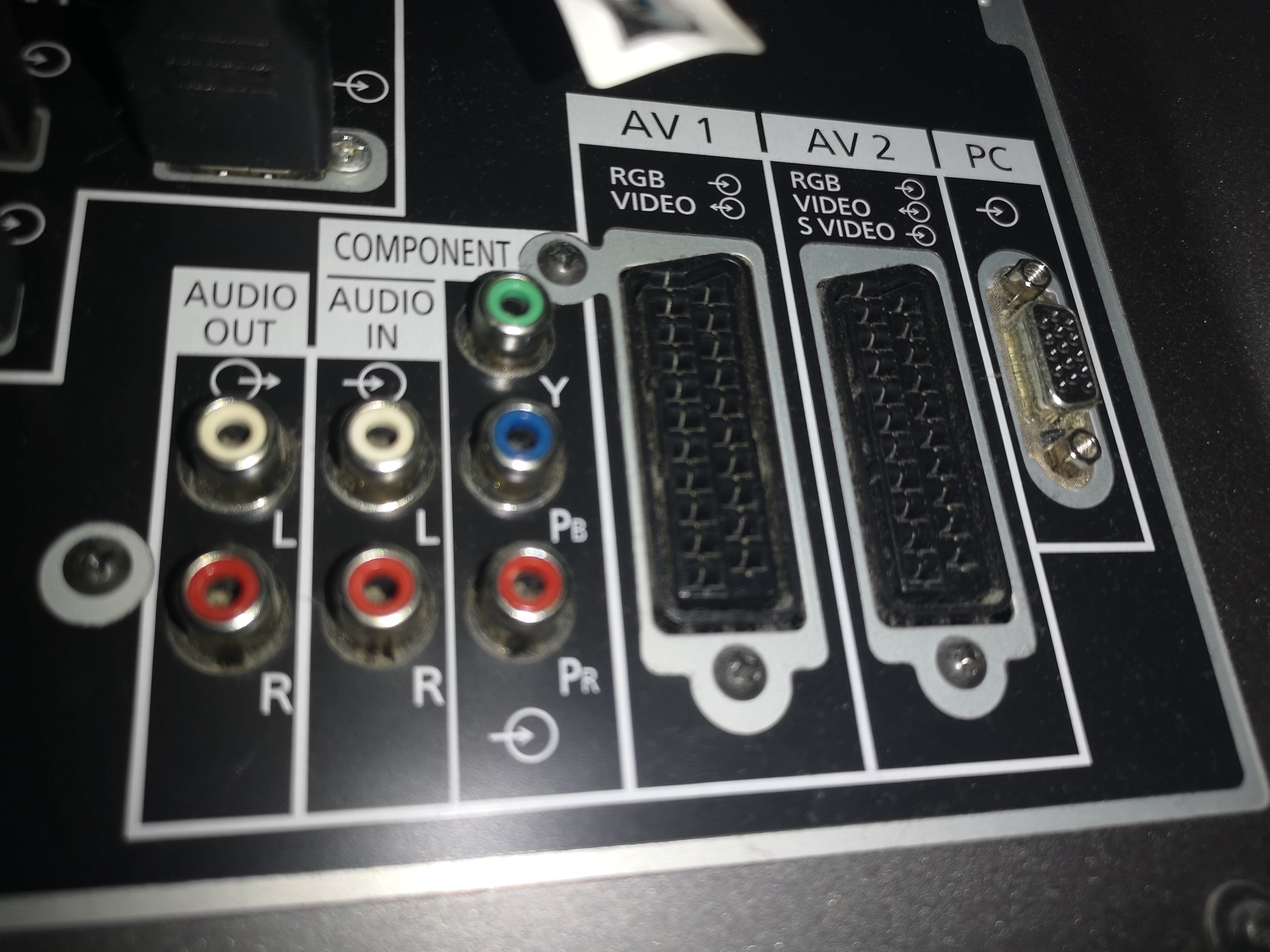

Niestety nie mam S-Video
Mam następujące złącza:
AV1- (RGB)
AV2- (RGB, S-Video)
PC
Component
Re: C64 Back to the Future
#5 Post autor: Steffan »
Proszę zrób fotkę złączy tv, bo Twój opis jest sprzeczny.
AV2- (RGB, S-Video)

Ok, fotka złączy TV
#7 Post autor: Steffan »
Wiec druga opcja (o której pisałem wcześniej): kabel scart. Zdecyduj czy ma mieć wyprowadzone obok rca z dźwiękiem (jeśli chcesz puścić dźwięk na wzmacniacz/ głośniki komputerowe itd. czy może wystarczą Ci głośniki w tv.

Tylko pamiętaj, przy zakupie kabla na Allegro musisz nadmienić, że chcesz kabel SART z sygnałem S-Video (nie kompozyt).
Coś mi się wydaje, że ten TV to Panasonic. Jeśli więc chcesz uzyskać poprawny odbiór sygnału S-Video, musisz użyć wyboru wejścia bezpośrednio z panela TV. A to dlatego, że wejście AV2 ma dwa tryby: RGB lub S-Video. Tylko z panela TV możesz się pomiędzy nimi przełączać. Pilotem tego nie zrobisz (wybór jedynie pomiędzy AV1 RGB a AV2 RGB).

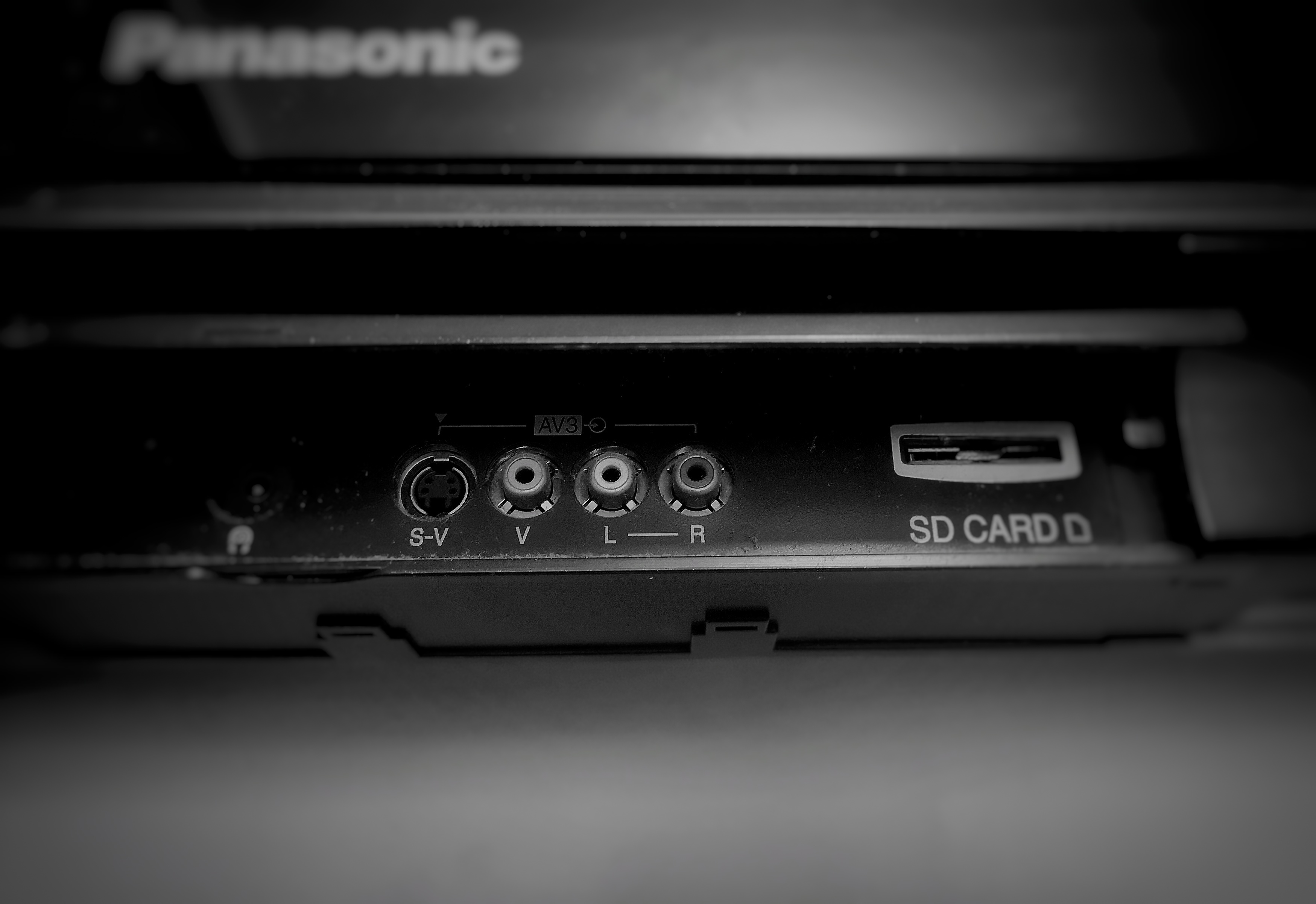

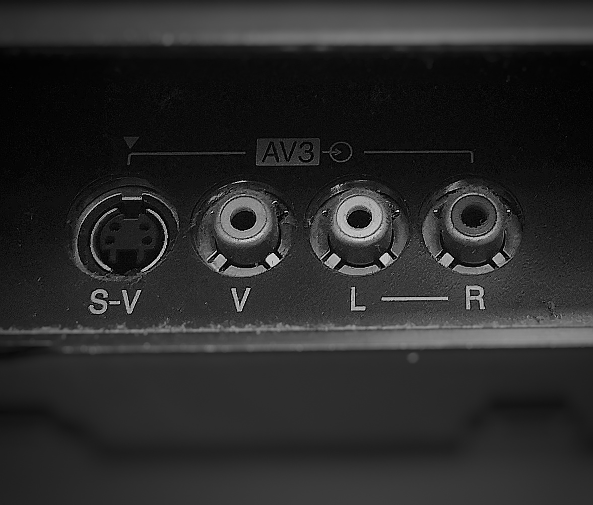

Panowie, nie no gapa jestem, okazuje się że ten TV ma klapkę z przodu a pod nią....

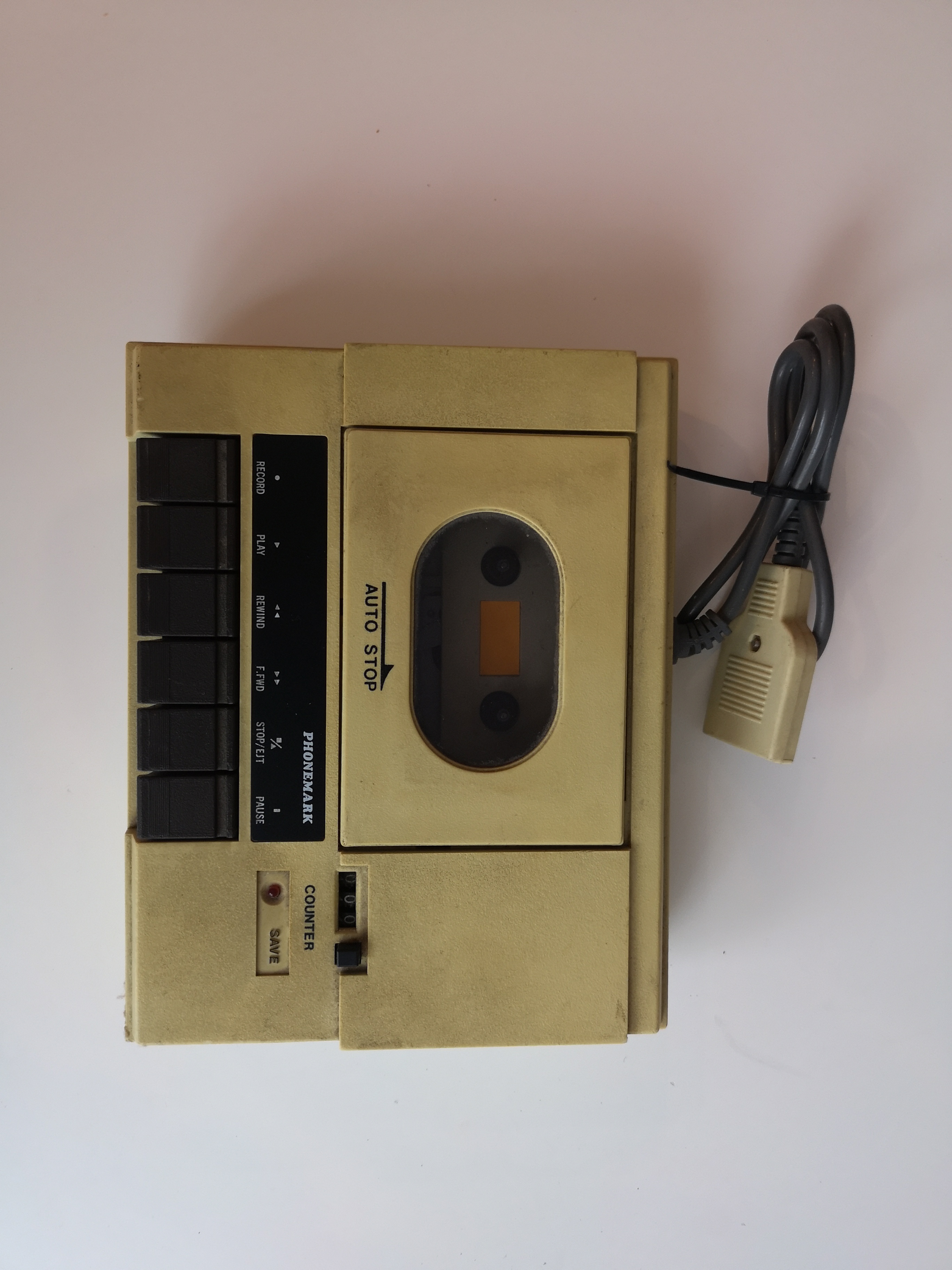

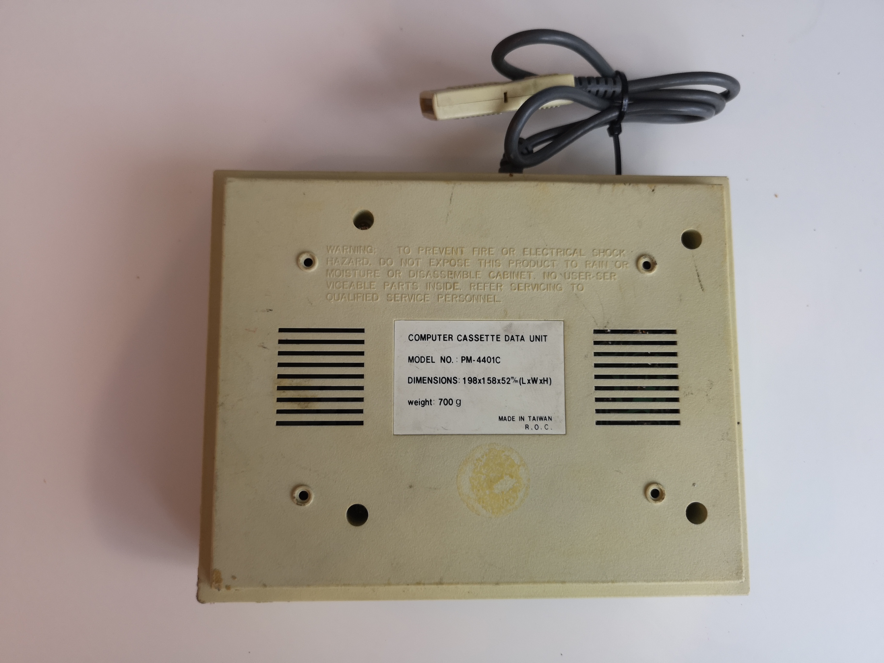

Mam pytanie czy ktoś wie co to za magnetofon, ja za starych czasów miałem oryginalnego od Commodore, teraz trafił mi się jakiś dziwny, wygląda jak od Atari ale złącze chyba jest Commodorowskie? Nie widzę miejsca do regulowania głowicy.

Jeden z klonów komodorowskich datasette. Phonemark miał jeszcze inne modele dedykowane do komodorków. Ten model był do VIC-a 20 i C64. Przydałoby mu się wybielanie.

No wygląda strasznie 🎃 na jego kosmetykę przyjdzie czas i na pewno będę was męczył pytaniami jak to zrobić ale na początku muszę sprawdzić czy to działa, martwię się tylko jak on sobie radzi bez ustawiania głowicy, nie widzę charakterystycznego otworu na śrubokręt.
