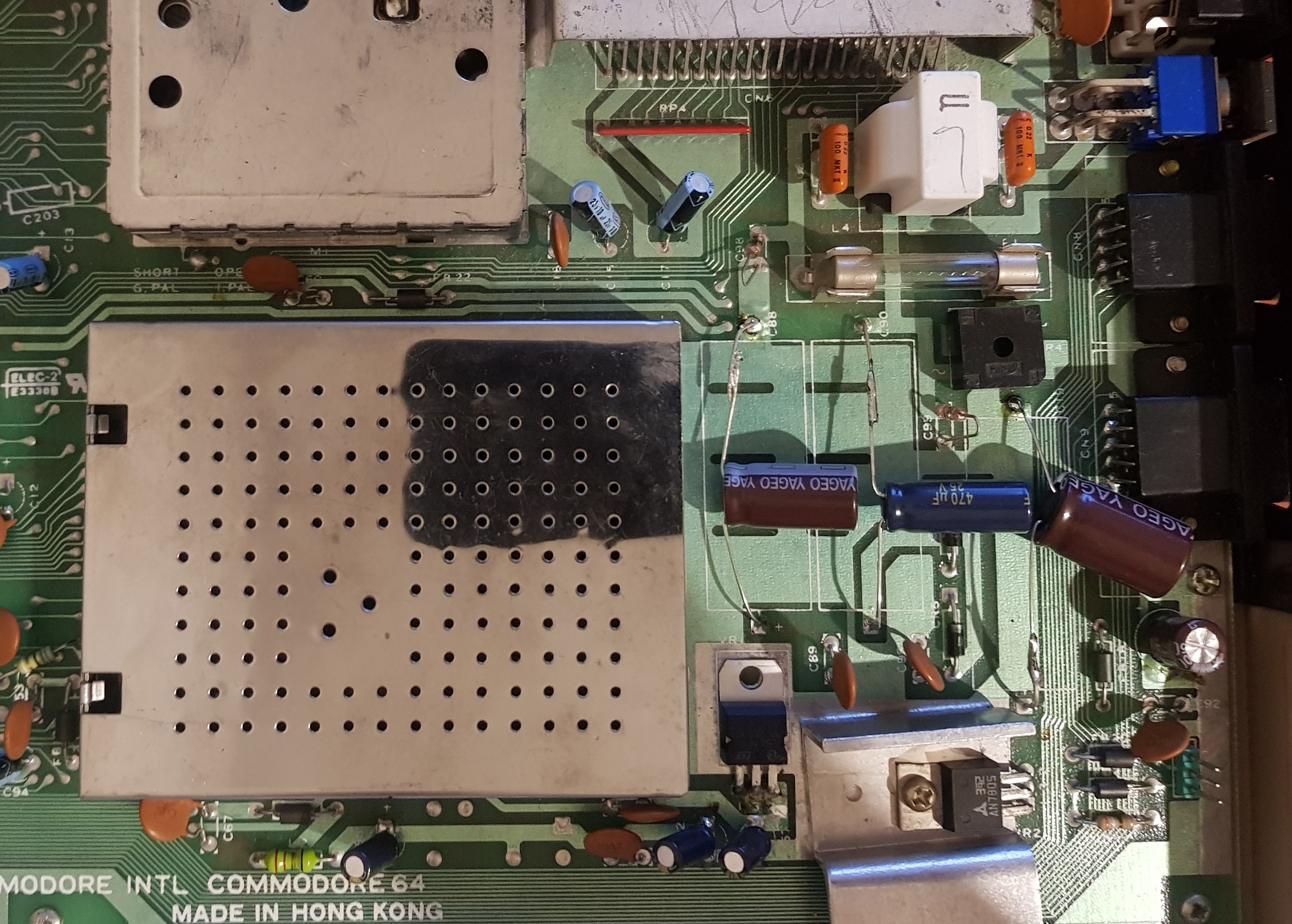

Po podłączeniu wszystko wydaje się być dobrze, ale niestety,
nie działa FIRE w drugim porcie. Ktoś rzeźbił wnętrze co
możecie zobaczyć na załączonej fotce. Są wymienione niektóre
kondensatory... Podpowiedzcie proszę gdzie szukać problemu.

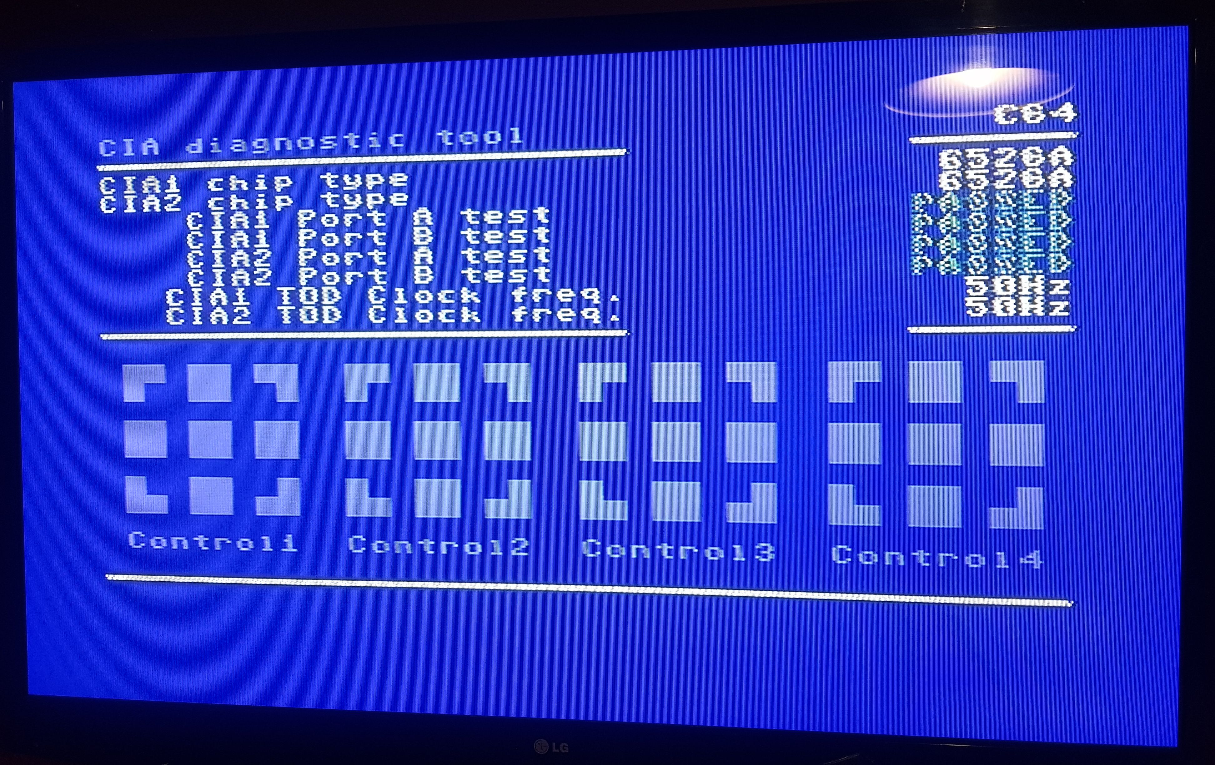

Odpal test joya może byc bez joya w porcie
Spacja + M działa ?

#5 Post autor: elmer »
To jest fire portu 1, działa.
Re: Nie działa FIRE w porcie drugim.
#6 Post autor: Nameless »
to raczej nie działa :-) złapał Ci samą spację czyli fire z portu 1

A jak klawiatura
N O K M 0 J I 9 ?
elmer
Posty: 6
Rejestracja: 25 wrz 2020, 20:03
#9 Post autor: elmer »
Nic nie pokazuje na tych buttonach.
Control 1 mam wszystko z klawiatury <- 1 2 CTRL i spacja.
Jak są wciśnięte <- i 1 to na klawiszach W R Y mam trzy z Control 2 🙂
#10 Post autor: Nameless »
Uruchom gołego C64 ( masz chyba jeszcze jakiś interfejs ? ) bez joysticków
Jeżeli te klawisze Ci nie działają to wychodzi na problem z CIA
Jak masz oba w podstawkach to zamień i sprawdź.

#11 Post autor: Steffan »
Na fotce nie widać lewej strony płyty więc nie wiem, czy oba CIA są w podstawkach, czy wlutowane na płytę. Może ten koleś co grzebał przy tej płycie wstawił sokety pod CIA? Jeśli są w podstawkach to tak jak radzi Nameless możesz oba układy zamienić miejscami i zobaczyć czy fire na porcie 2 ruszy. Jeśli nie są, zobacz jakość lutów CIA, może nóżka się rozlutowała i trzeba poprawić. Jeśli nie masz dostępu do układu na podmianę, czeka Cie rozlutowywanie obu i wstawienie podstawek. Na allegro dostaniesz je za grosze.
