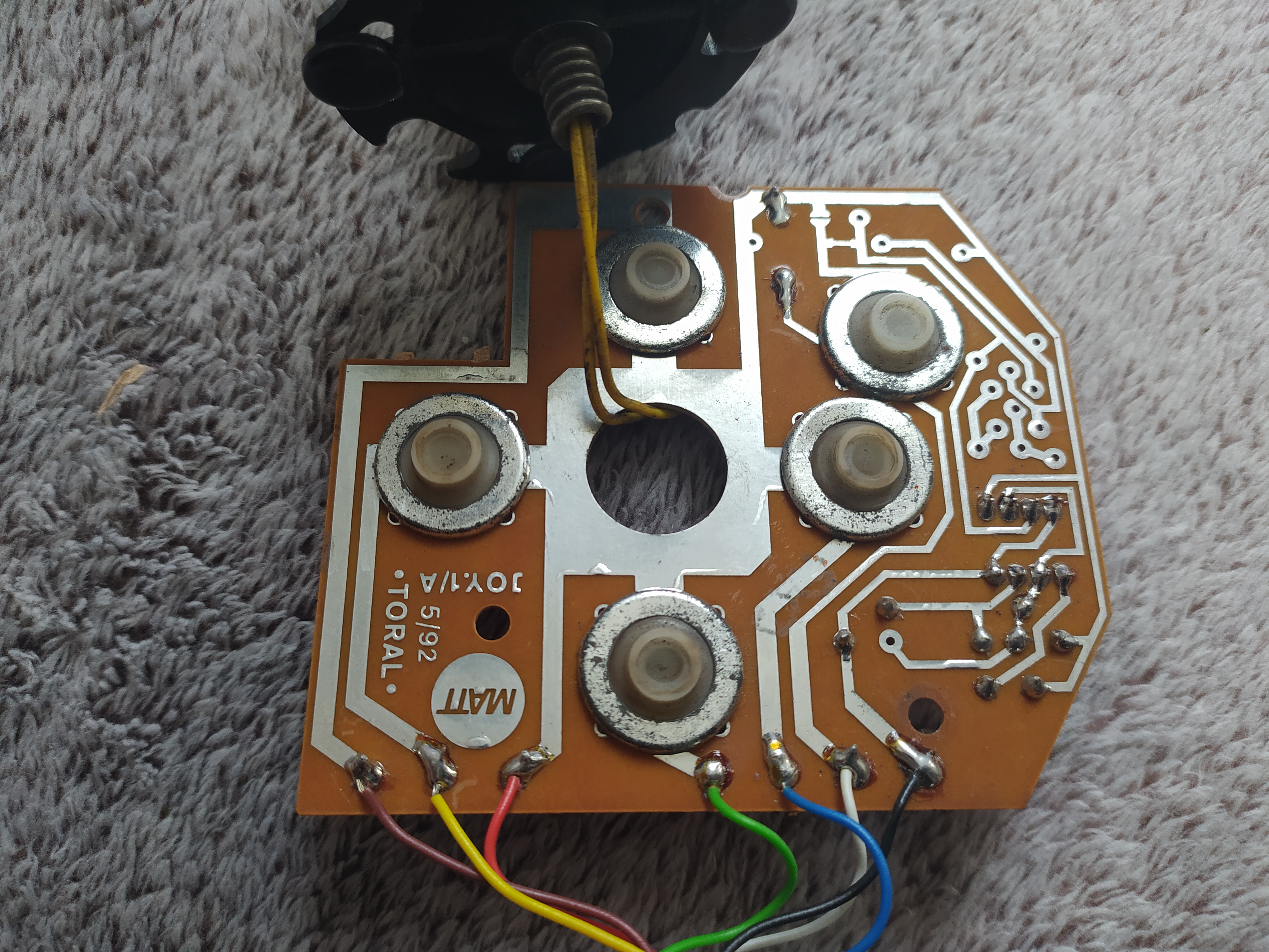

Pierwszy raz piszę na tym forum - dzień dobry :)
Joystick, który Wam pokazałem na zdjęciach nie jest w ogóle wykrywany przez porty w moim od niedawna posiadanym Commodore 64. Nie jest raczej to wina portów, bo wykrywają mi jakiś sygnał z pada od Pegasusa - ze względu na niekompatybilność oczywiście niepoprawnie.
Co może usterką ? Nie widzę dużego zasyfienia ścieżek, gumki się wciskają, nic nie jest zalane, chipy i rezystory z drugiej strony wydają się być w porządku. Boję się poprawiać luty, bo jestem kiepski w lutowaniu. Może we wtyczce coś jest nie tak ?
Btw. Nigdy już nie kupię niczego typu "niesprawdzany, nie wiem czy działa, sprzedaję jako uszkodzony". Na płytce jest napisane, że tego Matta wyprodukowali w 1992 roku.

Witaj na forum.
1. Jak już masz to rozkręcone, sprawdź miernikiem czy jest przejście między wtyczką a kablami na pcb. Być może kabel jest przełamany. Mam 3 matt-y i któryś ma właśnie taki feler.
2. Zobacz czy to nie wina komody. Zapraszam do mojego wpisu: https://www.c64scene.pl/viewtopic.php?f=2&t=3010. Jeśli komada będzie ok, zainwestuj w inny joy, bo matt-y są #^%! i nie da się na nich dobrze pograć.

#3 Post autor: MarcinSzabla »
Wklepałem linijkę, sprawdziłem porty poprzez klawiaturę - działa. Jedyne co, to na pierwszym porcie kierunek w lewo (klawisz control) zatrzymuje program na czas wciśnięcia, ale komputer wyświetla prawidłową wartość.
Nie wiem czy tego joya trupa będę reanimował - zawsze to stara elektronika, więc się zastanowię.

#5 Post autor: starymarabut »
Stefan dobrze radzi.
Sprawdź multimetrem czy jest ciągłość obwodu, na plytce, tam gdzie dochodzi czerwony przewód i we wtyczce 8 pin. Podejrzewam, ze sygnał gnd przerwany, skoro piszesz że nic nie dziala. Inne sygnaly też sprawdz.
