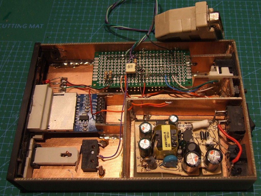

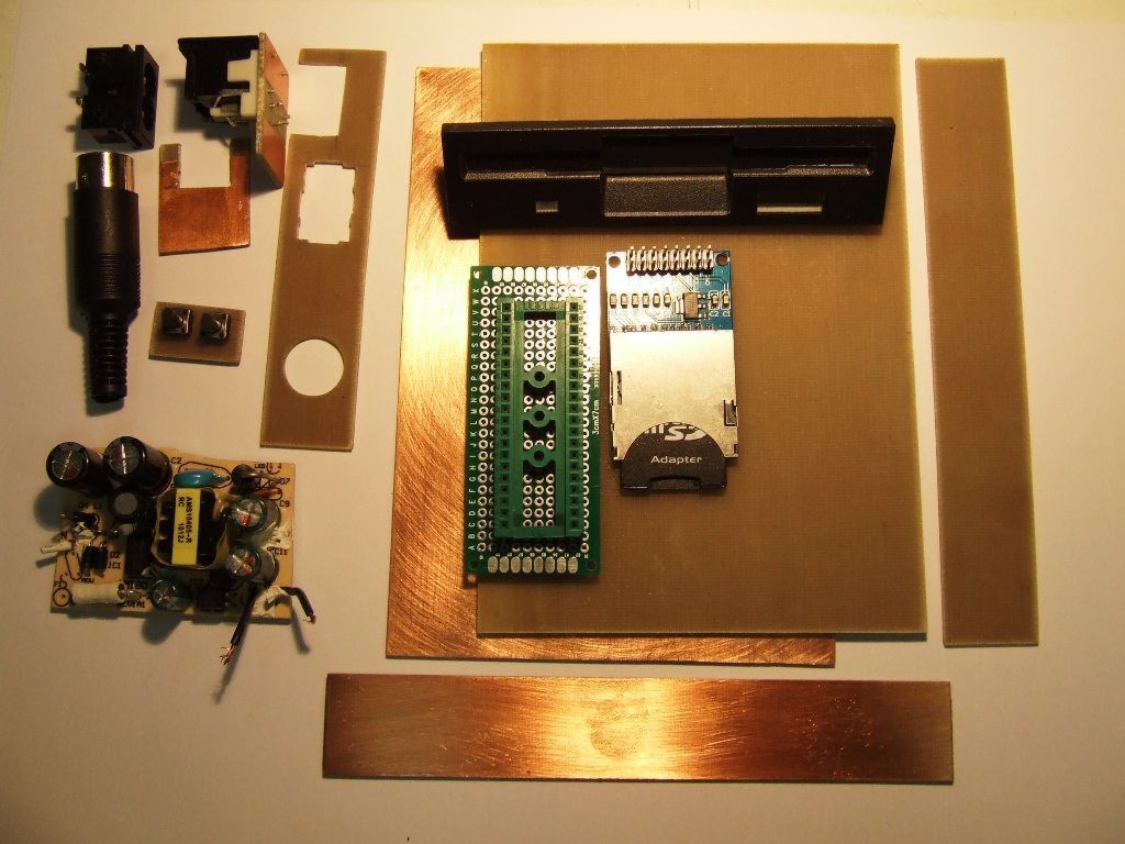

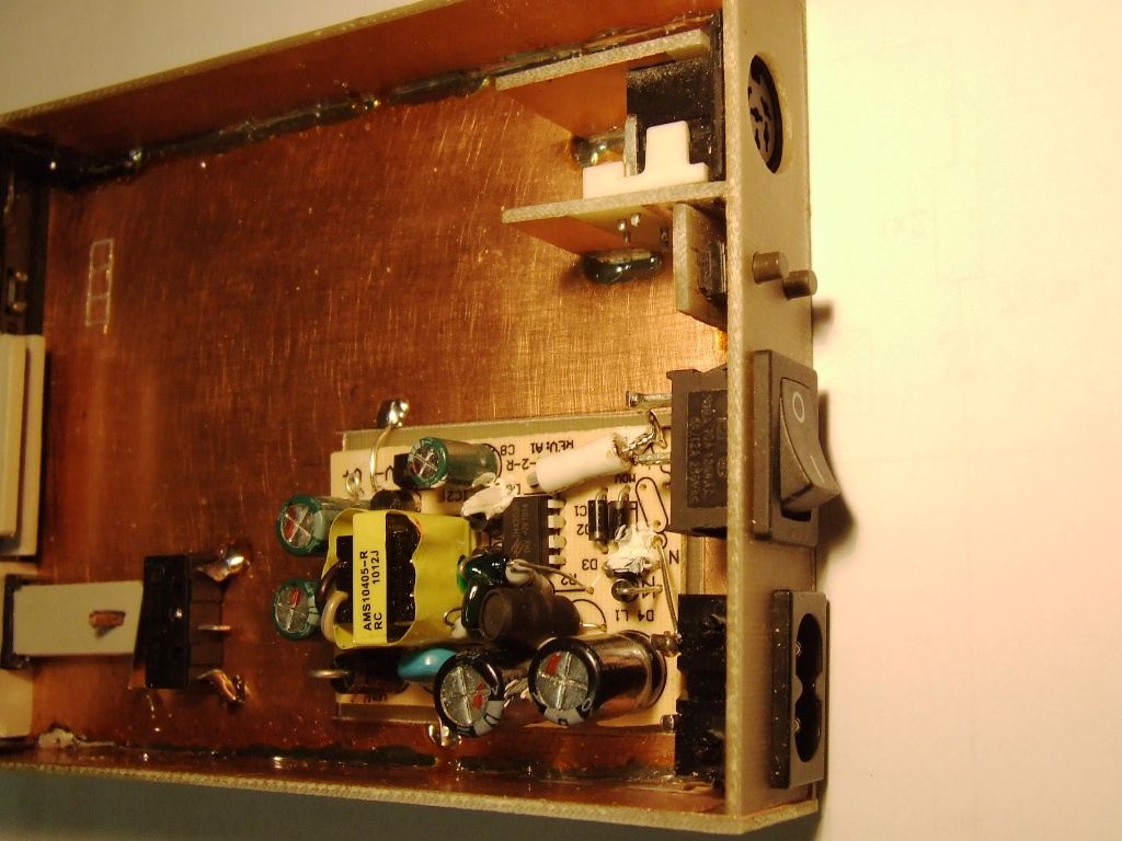

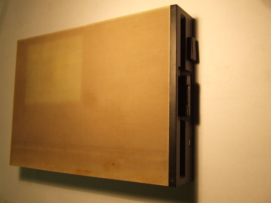

Witam.
Postanowiłem zrobić SD2IEC tak
aby przypominała stację FDD.
Na obudowę wykorzystałem stary laminat.
Jako zasilacz wykorzystałem zasilacz z telefonu 5V 2A.
Całość będzie na 1284.
Reszta na fotkach.
C.d.n.
Pozdrawiam RomekS.

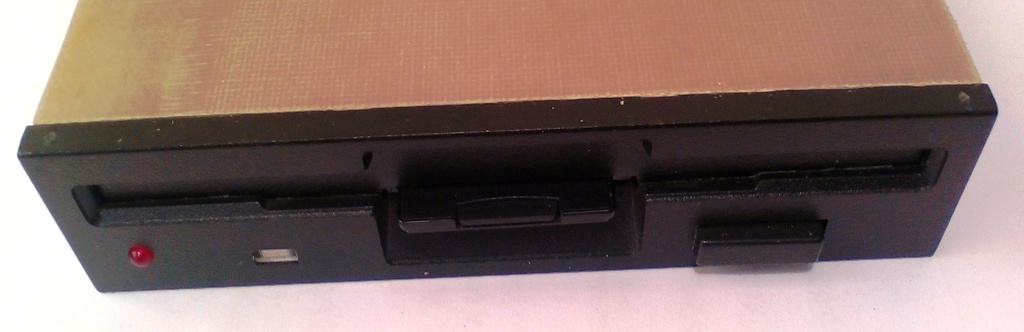

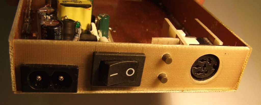

Całość po uruchomieniu będzie oklejona czarną folią samoprzylepną.
Przycisk wysuwu dyskietki służy jako "Reset" a dwa mikro włączniki z tyłu
do zmiany stacji na 8 i 9. Dioda na płycie czołowej będzie podwójna, zielono czerwona.
Gniazdo z tyłu typowe. Wymiary takie jak typowa stacja FDD 3,5".
Co prawda mam już jeden SD2IEC oraz stację 1541-II
ale i ta się przyda do kolekcji.

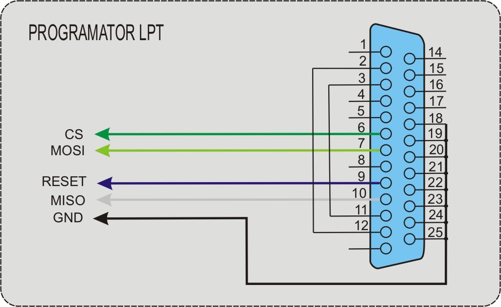

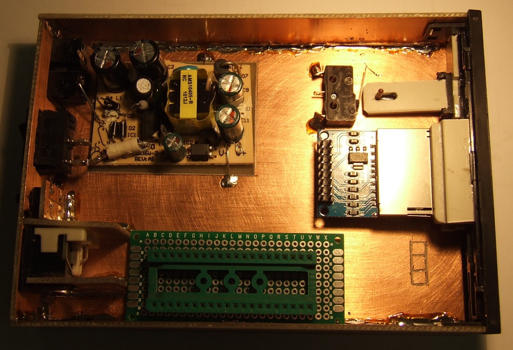

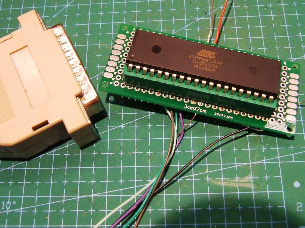

Zanim przyjdzie Atmega narysowałem sobie schemat montażowy.
Zrobiłem też "programator" na LPT.
- MontażABC.jpg (216.97 KiB) Przejrzano 4674 razy

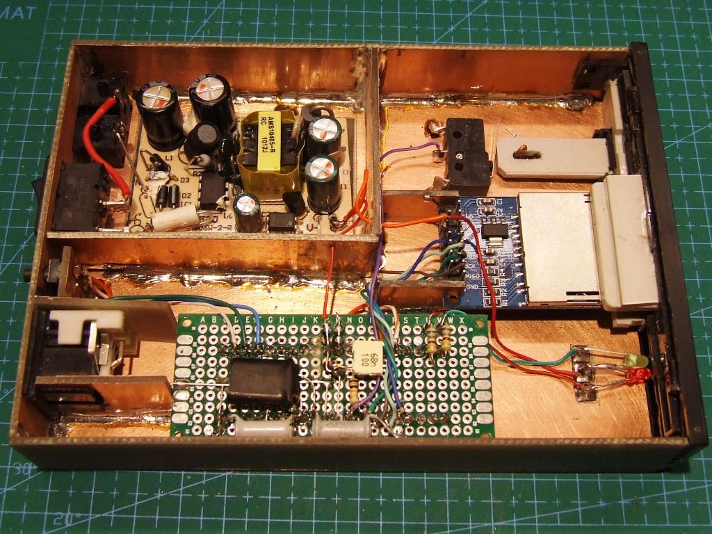

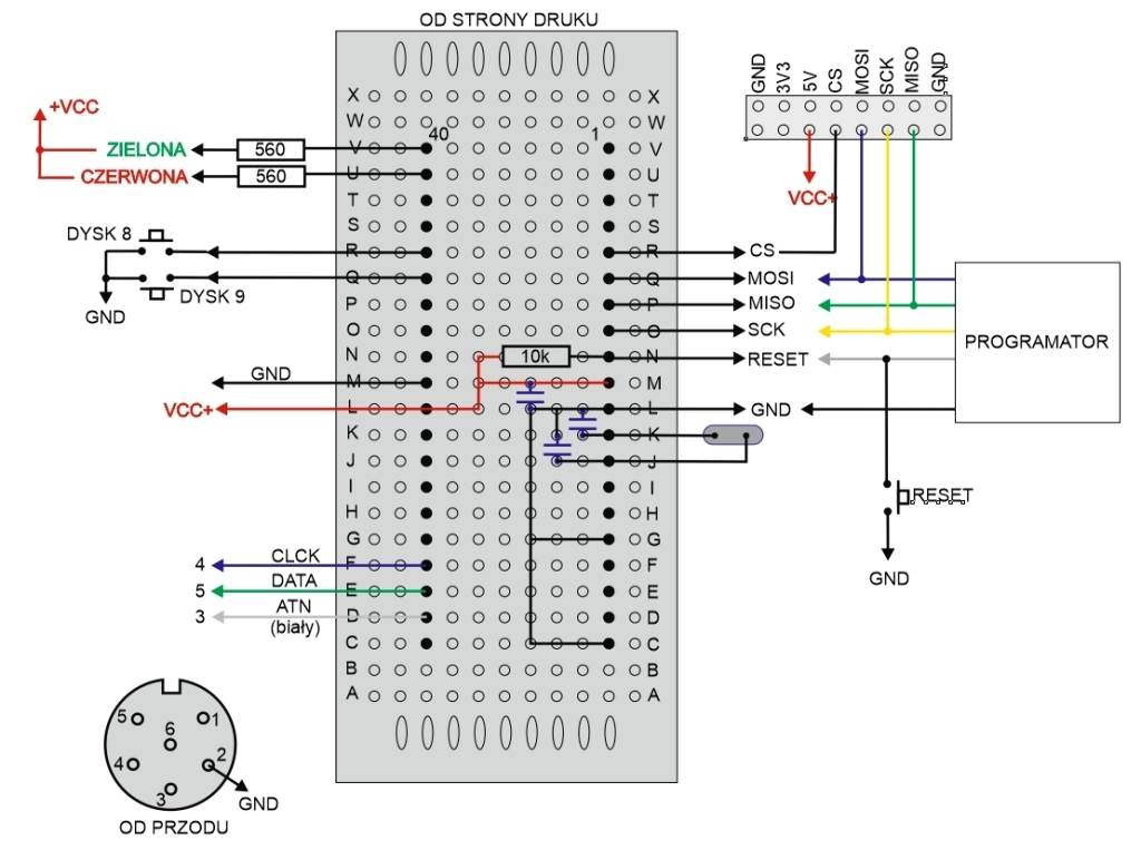

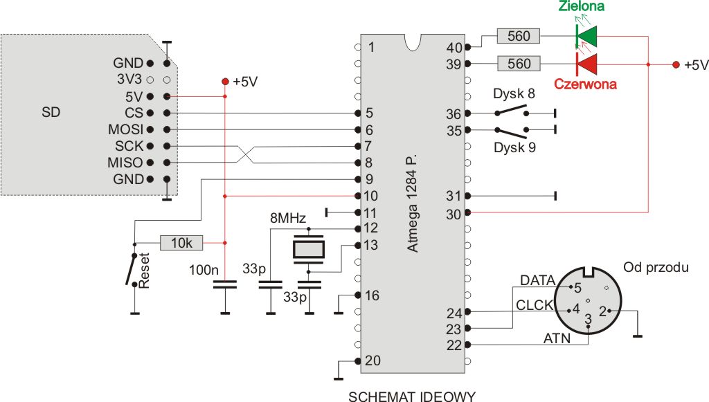

I jeszcze może schemat ideowy całego SD2IEC.
Atmega "leży" na laminacie co polepszy chłodzenie a cały układ
przygotowany jest do programowania. Brakuje jeszcze kwarcu i dwóch
kondensatorów 33 pF. Zasilacz sprawdzony daje napięcie równiutko 5 V.
Płytka trzyma się na "wąsach" z drutu przylutowanych do masy.
Pozdrawiam.
Pozdrawiam.
- DSCF1279.JPG (162.61 KiB) Przejrzano 4579 razy
- DSCF1278.JPG (158.01 KiB) Przejrzano 4579 razy
- Schemat ideowy.jpg (59.62 KiB) Przejrzano 4587 razy
Re: FDD3,5_SD2IEC
Układ bezproblemowo się zaprogramował pod kontrolą Win XP.
Korzystałem ze świetnych objaśnień na stronie
https://ccomodore64.blogspot.com/2018/0 ... d2iec.html
Pozostaje wgranie krty SD i sprawdzenie współpracy z rodziną Commodorków.

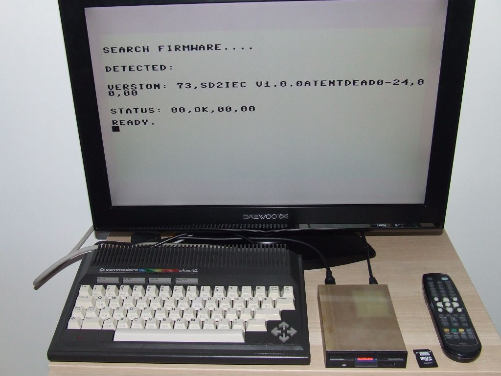

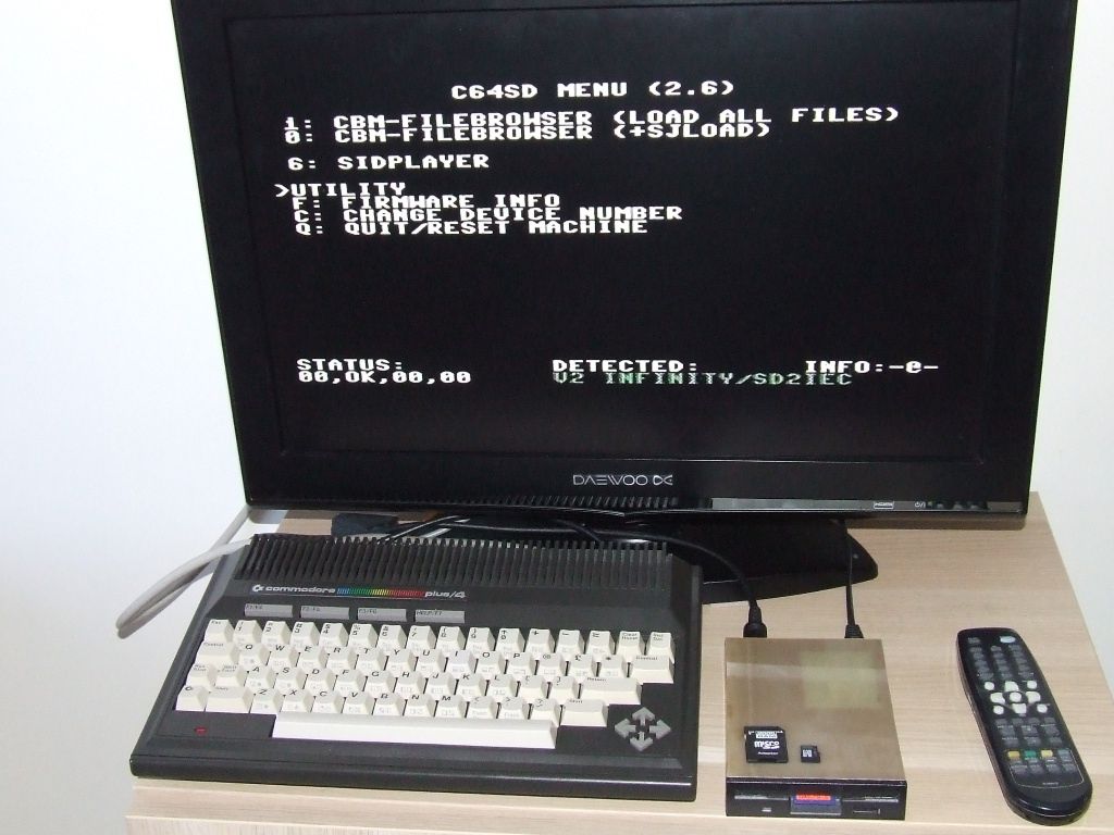

Re: FDD3,5_SD2IEC

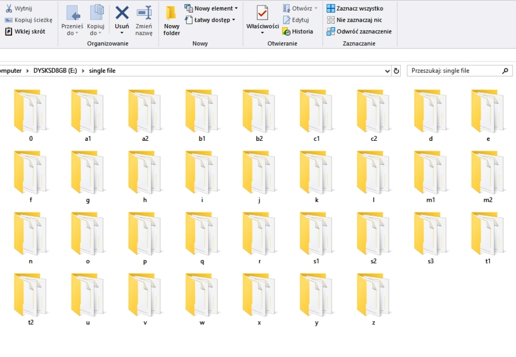

Stację będę używał z C+4 oraz C16
bo do C64 mam oryginalną i dyskietki 5,1/4.
Wgrałem na kartę 8 GB komplet jednoplikówek.
- CommodoreC16.jpg (257.09 KiB) Przejrzano 4506 razy

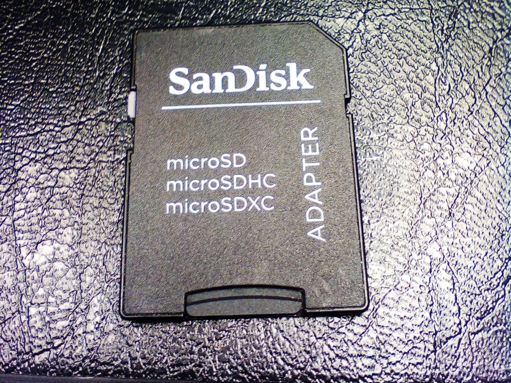

Re: FDD3,5_SD2IEC
Wszystko działa idealnie ale .... z kartą SD starego typu.
Moja mała 8Gb karta HC niestety nie jest czytana.
Ale ogólnie to bardzo fajnie to pracuje.....
Teraz tylko okleję folią i to by było na tyle...
Gdyby były pytania to służę pomocą.
Romek S.
Romek S.
- SD_HC.JPG (108.34 KiB) Przejrzano 4485 razy
- Czarny.JPG (104.16 KiB) Przejrzano 4485 razy
- Bialy.JPG (90.17 KiB) Przejrzano 4485 razy

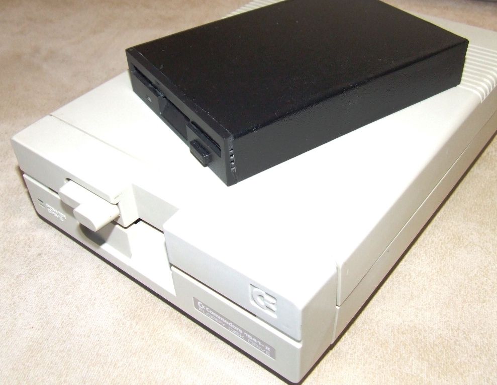

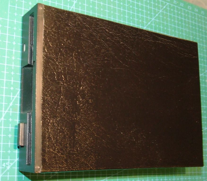

I fotki końcowe...
- Oklejony.JPG (119.6 KiB) Przejrzano 4473 razy
- Od góry.JPG (187.73 KiB) Przejrzano 4473 razy
- Duza_mala.JPG (91.12 KiB) Przejrzano 4473 razy
Re: FDD3,5_SD2IEC

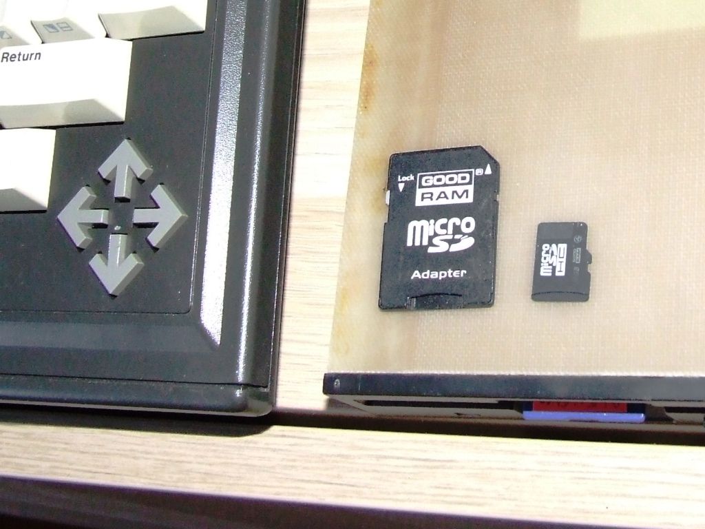

Uszkodzony adapter GoodRam, wylądował w koszu
Karta micro SD 8GB działa po wymianie adaptera na SanDisk. (fot.)
Dodałem też czerwoną diodę na płytę czołową
by widać było czy urządzenie jest włączone.
Szkoda, że zabawa się już zakończyła,
myślałem że będzie więcej problemów.
Pozdrawiam.
Pozdrawiam.
- Dioda.jpg (154.26 KiB) Przejrzano 4457 razy
- Sandisk.jpg (799.75 KiB) Przejrzano 4457 razy
