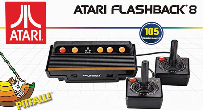

#6 Post autor: Steffan »
drygol pisze:
05 mar 2020, 22:15
Bardzo fajne joye i ladnie dzialaja aaaaaale ... ciężko.
Dostałem odgrzewane Atari 2600 od brata. Joye, które były w komplecie wyglądają tak samo, ale są bardzo miękkie.
Trzeba uważać na przeciągi, bo wiatr potrafi wychylić drążek. Hahaha. :wink:

#12 Post autor: mike »
tani joy z alliekspresu przetestowany, działa i mój egzemplarz jest bardzo "twardy" ale przy okazji dość "precyzyjny" np. lepiej się sprawdza w takim "battleshipie" niż gumowy MATT :lol: a kosztował około 35 zł

#13 Post autor: Steffan »
mike pisze:
06 kwie 2020, 11:16
No to trafiłeś na twardszą wersję. Moje są naprawde bardzo miekke. Świetnie sprawdzają się w grach gdzie nie jest wymagana precyzja np. Commando, Ikari Warriors , czy naszym rodzinnym hicie jakim jest Shotgun (opcja 4players wymiata) . Ale nie wyobrażam sobie grać nimi w gry np. Giana Sisters lub Endless Forms Most Beautiful. Tam po prostu z nerwów połamałbym je na kawałki. Matt hmm... mam 2 (od nich zaczynałem przygodę z retro, teraz stoją i łapią kurz, nie polecam.
