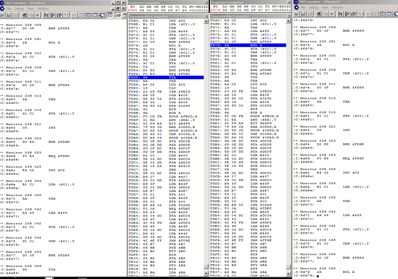

Małe śledztwo. Zgrałem grę i przygotowałem obraz karta 16k z Donkey Kong-em używając cartconv z vice-a.
Potem ustawiłem break-a od $8k do $Ck w monitorze vice.
Najpierw standardowy start. PC staje na $a408 (w basic rom).
Potem start z dołączonym kartem. PC staje na $a00d (w pamięci karta).
Spodziewałem się tego samego adresu, a tu niespodzianka. Myślałem, że kod karta nadpisze procedure bejzika z $a408.
Później poszukałem nawet pierwsze miejsce w kodzie, gdzie to się rozjeżdza.
break 0000 ffff
reset 1
del <brake id>
break 8000 c000
step x
Programy rozjechały się dopiero po x = 446 tyś. krokach. Ta liczba ostudziła moją ciekawość. Jeszcze kilka tysięcy kroków później break staje u lewego na $a00d (start gry), a prawego na $a408 - jakaś procedura basic rom) Temat porzucam.
Dodaje screena z monitorami (po lewej start tego z grą, po prawej start standardowy).
break 0000 ffff
reset 1
del <brake id>
break 8000 c000
step x

Re: Autostart kartridża bez nagłówka CBM80? Jak to działa?
$fce2 to reset C64 zapodany w wektorze ($fffc)
Inicjalizacja stosu i procedury inicjacji CIA, kopiowanie wektorów
$fd02 to test CBM80 - nie wykrywa go i leci dalej - gdyby wykrył byłoby jmp ($8000)
Skoro nie ma CBM80 leci dalej ustawia wektory basic, inicjacja VIC i na końcu po CLI skok przez wektor ($a000)
A000 wskazuje na $a00d
Zanim wykona się jmp($a000) jest po CLI wykonane jedne przerwanie IRQ i zaraz po jego zakończeniu leci jmp ($a000)
Normalnie jak mówiłem na początku.
Teraz zakumkałem. Z tego co czytam, to ja też w lutym takie coś podejrzewałem, ale niestety poziom wtajemniczenia za mały. Jeszcze dużo nauki przede mną.
Dziękuję Ci bardzo!
