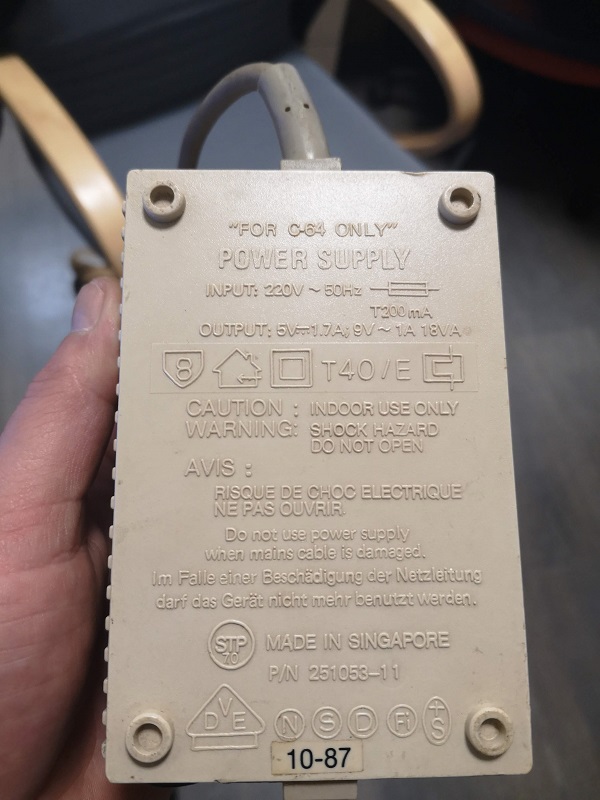

Witajcie.

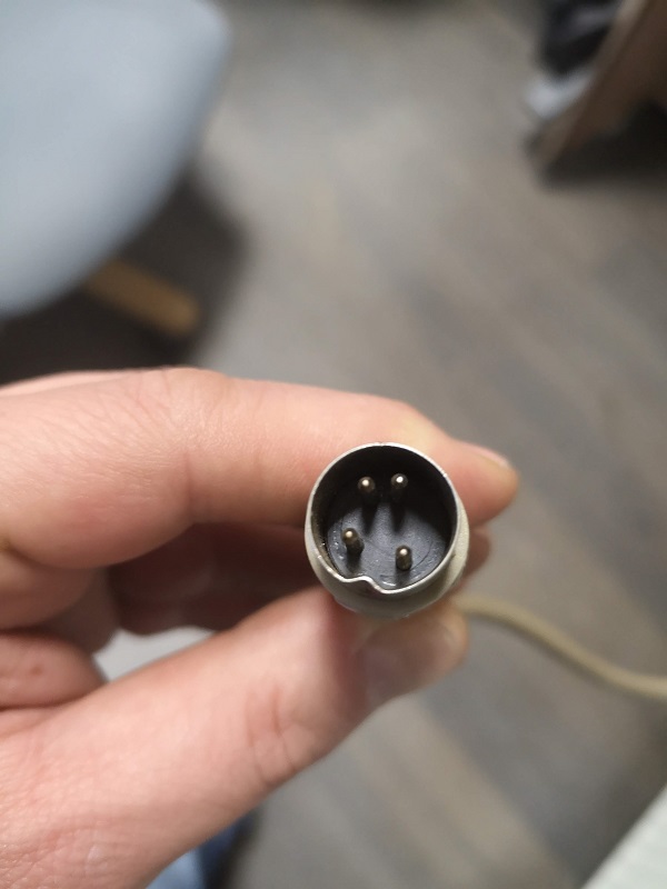

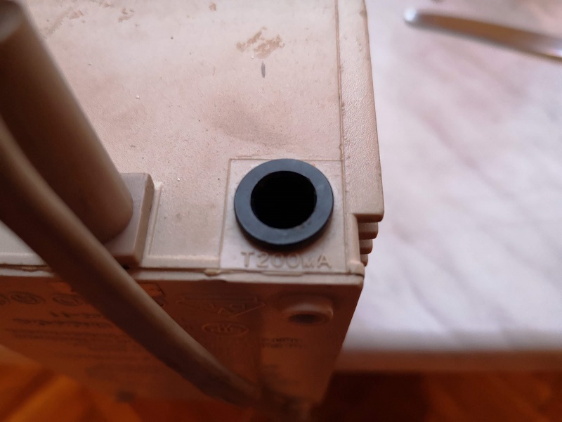

Z góry przepraszam jeśli zadaję laickie pytanie i może wątek już był. Kupiłem zasilacz do C64 i dziś przyszła paczka. Pierwsze to brak bezpiecznika i zatyczki do niego, drugie jak wsadzam bezpiecznik wg wymagań i zabezpieczam go , to jak pomierzyć napięcia bo mam tylko 4 piny we wtyczce, a czy nie powinno być ich więcej?
Pomóżcie proszę, bo nie wiem czy dyskutować ze sprzedającym na OLX o zwrot kasy. Zapewniał, że zasilacz sprawny i że sprawdzał na swoim.

bezpiecznik 200mA pisze na obudowie :P
Pomiędzy GND a +5V ma byc :P - 5V
I zmiene 9v pomiędzy dolnymi pinami.

mooha pisze:bezpiecznik 200mA pisze na obudowie :P
tak wkładam bezpiecznik 200mA blokuję go tab by stykał, wykonuje pomiar miedzy pinem GND i pinem 5V i niestety brak 5V. Czyli pewnie zasilacz złom, lub koniecznie potrzebna oryginalna zatyczka bezpiecznika?

Zatyczka zazwyczaj zamykała obwód z bezpiecznikiem.
Jeżeli dobrze "styka" 5v powinno być.
9ac jest na pinach ?

mooha pisze:Zatyczka zazwyczaj zamykała obwód z bezpiecznikiem.
Przed chwilą pomierzyłem raz jeszcze dobrze zamykając obwód bezpiecznikiem i niestety a ni 5V ani 9VAC :(
Zasilacz gleba :(

A sprawdź "próbnikiem" czy jest "faza" na bezpieczniku.
Bo nic mi więcej do głowy nie przychodzi :)

mooha pisze:A sprawdź "próbnikiem" czy jest "faza" na bezpieczniku.
Wkładałem bezpiecznik i blokowałem go właśnie próbnikiem żeby góra bezpiecznika stykała z obudową metalową i dotykając próbnika palcem, nie było reakcji światełka na próbniku. Do tego koleś sprzedawca jest na tyle chamski, że zaproponował mi 25 zł zwrotu. Twierdzi uparcie, że jest sprawny i w dniu wysyłki był sprawny i że był bezpiecznik z zamknięciem.

Dlatego na OLX zawsze osobiście odbieram i testuje jak mogę. Czasem jak sprzedaje to zazwyczaj oferuje możliwość sprawdzenia.
Sprawdź jeszcze raz próbnikiem tylko zamieniaj wtyczkę w gniazdku ( odwracaj ) jak nie będzie reakcji - czytaj światełka - to pewnie kabel wyrwany.

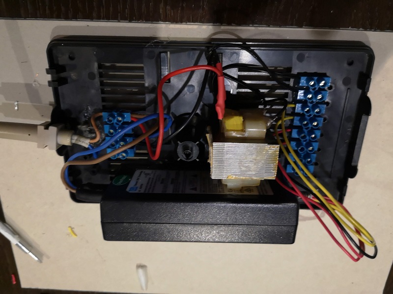

starymarabut pisze:Czy to jest zasilacz zalewany żywicą?
Jeżeli nie, to można próbować go naprawić.
Zacznij od sprawdzania przewodów od strony 230V, jak nie będzie światełka na próbniku, po odwrócenia wtyczki w gniazdku.

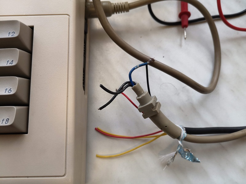

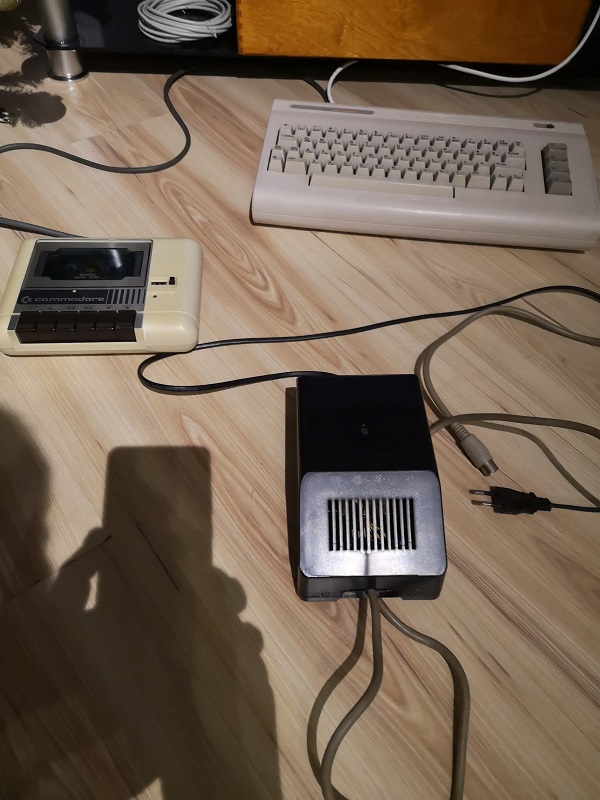

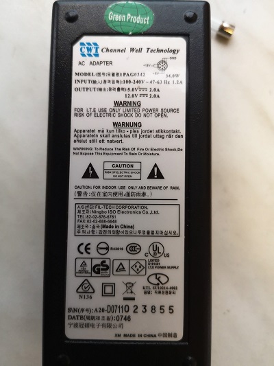

Test próbnika przeszedł pozytywnie - jest światełko, w związku z powyższym zasilacz uwalony. Skończył ...pod młotkiem, żywica jak beton, nie do naprawy. odzyskałem kabel DIN. Znalazłem w szafie zasilacz, który daje na wyjściu 5V i 12V DC po 2A. Połączyłem odpowiednie przewody dając na DIN 5V 2A (w oryginale 1,7A więc chyba 2A nie zaszkodzi) i C64 ...wiem tylko tyle póki co, że świeci dioda, ale czy odpala, dowiem się wieczorem i pytanie czy bez 9VAC C64 odpali? Druga sprawa czy da się z tego mojego zasilacza, który ma teraz wolne 12V DC 2A zrobić 9VAC 1A?

Damianosw pisze:Znalazłem w szafie zasilacz, który daje na wyjściu 5V i 12V DC po 2A. Połączyłem odpowiednie przewody dając na DIN 5V 2A (w oryginale 1,7A więc chyba 2A nie zaszkodzi) i C64 ...wiem tylko tyle póki co, że świeci dioda, ale czy odpala, dowiem się wieczorem i pytanie czy bez 9VAC C64 odpali? Druga sprawa czy da się z tego mojego zasilacza, który ma teraz wolne 12V DC 2A zrobić 9VAC 1A?
1. Bez 9VAC powinien odpalić ale nie będziesz miał dźwięku oraz nie będą działać timery RTC
2. Da się, ale jest to nieopłacalne. Spróbuj wykuć trafo ze starego zasilacza a jak Ci się nie uda to kup nowy, np. taki: https://www.tme.eu/pl/details/bvei48111 ... -481-1167/
albo taki: https://www.tme.eu/pl/details/ts12_013/ ... ts-12-013/

Możesz podłączyć te 12V zamiast 9V będziesz miał dźwięk nie będziesz miał timera RTC ( w sumie mało używany )
Jak nie popsułeś obudowy to możesz sobie wsadzić tam jakiś fajny moduł 5V i jest szansa , że masz 9V na trafo, które trzeba rozkuć jak napisął juntek

Bez rozkuwania, czesciowego, nic się nie dowie. W moim zasilaczu padł regulator napiecia, trafo ok.

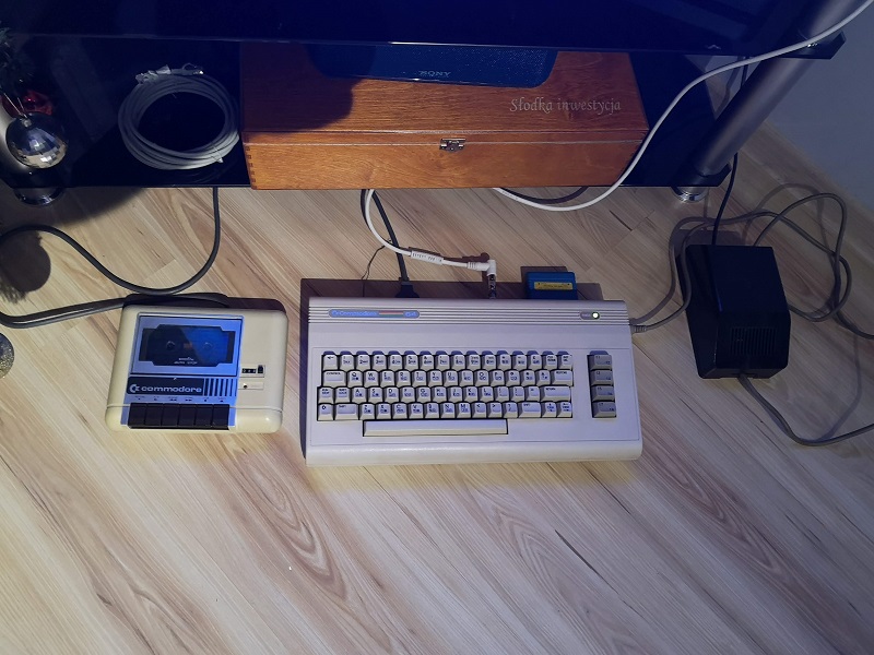

Dziękuję Wszystkim za pomoc i cenne uwagi. Zasilacz zrobiony, wszystko działa, więc przygoda z C64 rozpoczęta. Zasilacz może piękny nie jest, ale technicznie spełnia swoje zadanie. Chwilowo zamontowałem trafo 0,5A dla uzyskania 9VAC, ale dziś dojedzie polecany 1.3A z TME. Jeszcze raz ogromne dzięki.

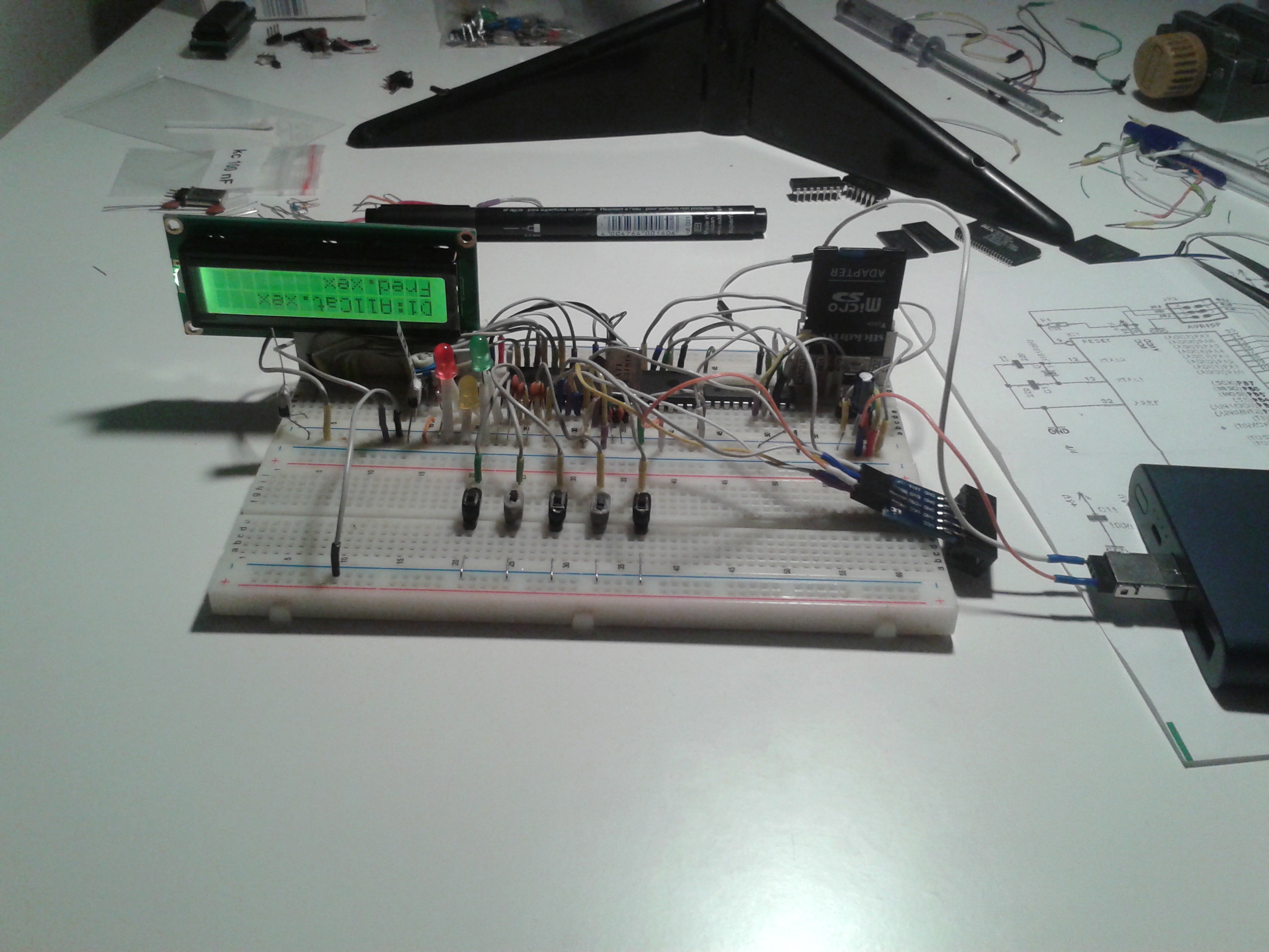

Jak lubisz majsterkowac; pomyśl nad złożeniem sd2iec.
Tutaj podobna konstrukcja tylko do malego Atari.

Myślałem raczej jako zamiennik dla magnetofonu.
Jak masz części to można to złożyć w jeden wieczór.
