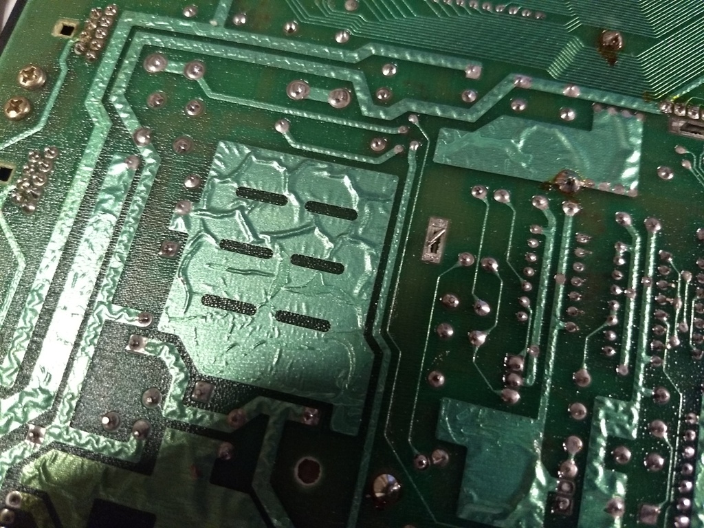

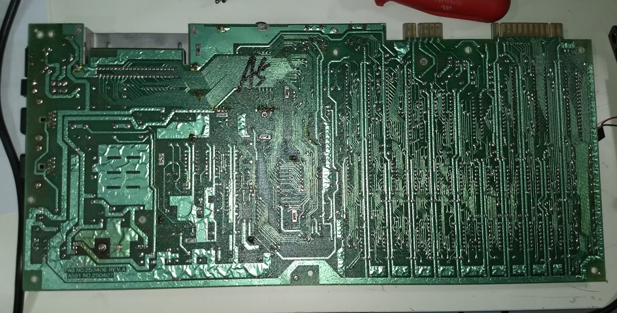

Długo szukałem i w końcu udało mi się kupić "chlebaka", co za tym idzie mam kilka pytań. Komputer wydaje się być sprawny, jak dotąd wszystko działa. Z zewnątrz był baaaardzo zapuszczony, ale w środku nie wyglądał źle. Laminat od góry ok, ale niepokoi mnie stan ścieżek od dołu płyty.
całość jest twarda, pokryta chyba grubym lakierem, ścieżek nie da się "zdrapać". Powiedzcie proszę, czy mam się bardzo przejmować ?

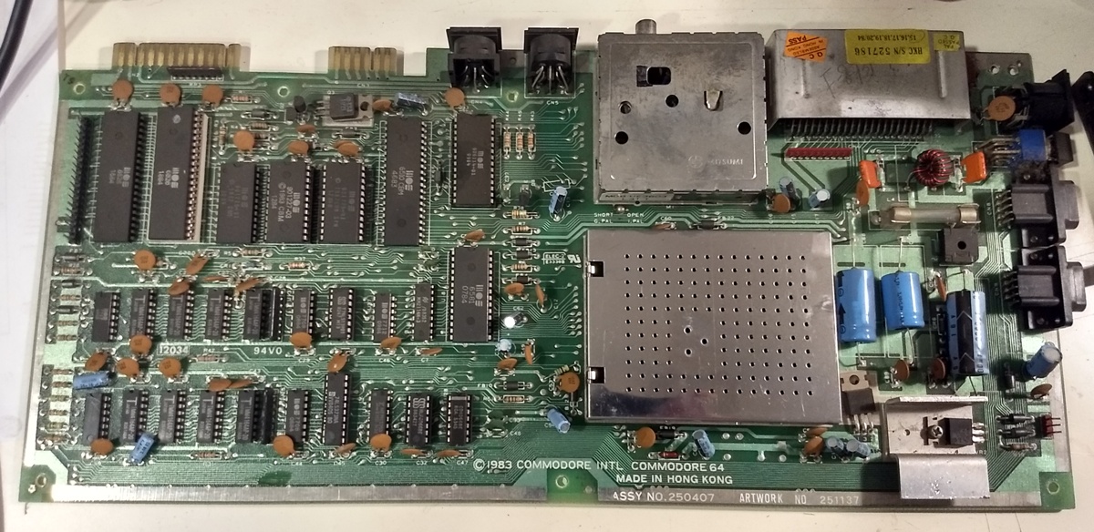

druga sprawa - kondensatory wyglądają ok, nic nie puszcza, nic nie jest napuchnięte. Warto wymieniać profilaktycznie ?

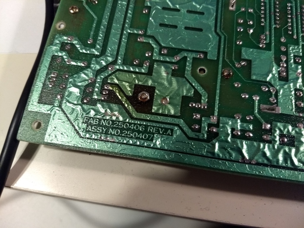

trzecia - czy sn z obudowy widnieje gdzieś na płycie ?

Płytę masz w stanie fabrycznym i nie masz się czym niepokoić. W tamtych czasach takie schodziły z linii produkcyjnej. Kondensatory można profilaktycznie wymienić, trzeba tylko pamiętać żeby nie użyć za dobrych, w tym sensie że nie powinny to być kondensatory z niskim ESR. Musisz też uważać z temperaturą lutowania żeby nie poodklejać ścieżek.
Warto również zastąpić oryginalny zasilacz Commodore nowym, np. takim: https://github.com/svenpetersen1965/C64 ... SU-230VAC- albo takim: http://c64scene.pl/viewtopic.php?f=2&t=2850
Oryginalne zasilacze mają już ponad 30 lat i padają jak muchy paląc przy okazji komputery.

Płyta wygląda normalnie. Nie masz się czym martwić. Ja pokusiłbym się o drobny apdejt. Usunąłbym pokrywkę vic-ii-a i dołożył radiatory na niego, bo grzeje się strasznie oraz na inne ciepłe czipy (SID, CPU, PLA). Nie wymaga to doświadczenia jak przy robotach wymagających lutownicy, wiec każdy może to szybko zrobić. Radiatorki kupisz za pośrednictwem portali aukcyjnych. Jedna uwaga: niech to nie będzie jakiś super tani badziew, bo te mają słabe kleje i potrafią się po jakimś czasie odkleić. A nie chcesz na pewno zwarcia pinów radiatorem. No chyba że ten komp ma być eksponatem i nie będzie użytkowany to bym sobie odpuścił.

Spód płytki pod stabilizatorem wygląda na lekko "przypalony" - wymieniać go ? Jakiś inny radiator ?

Tak, stabilizatory też warto powymieniać. A sam radiator pod stabilizatorem to już jak uważasz, ja bym nie zmieniał.
