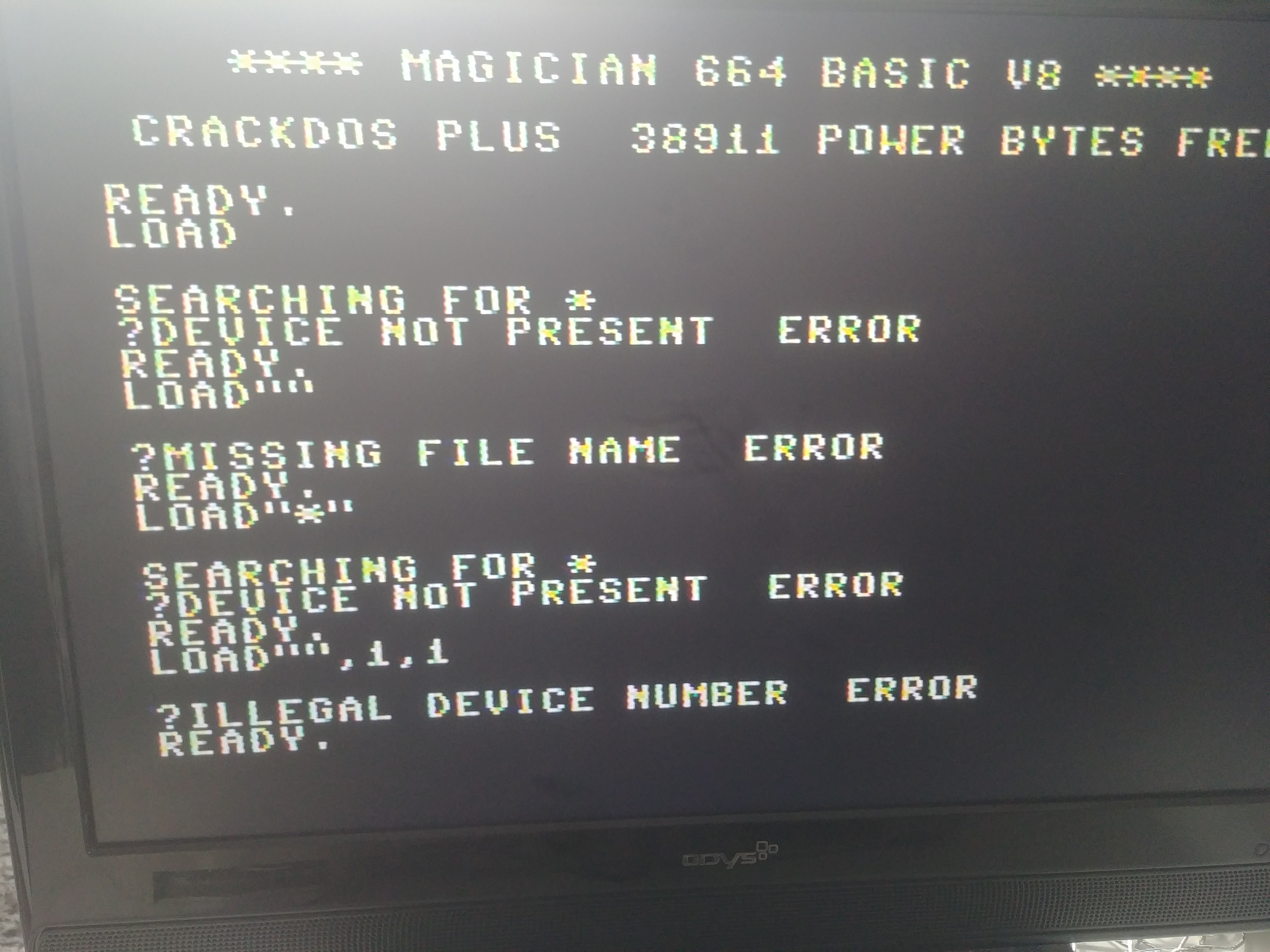

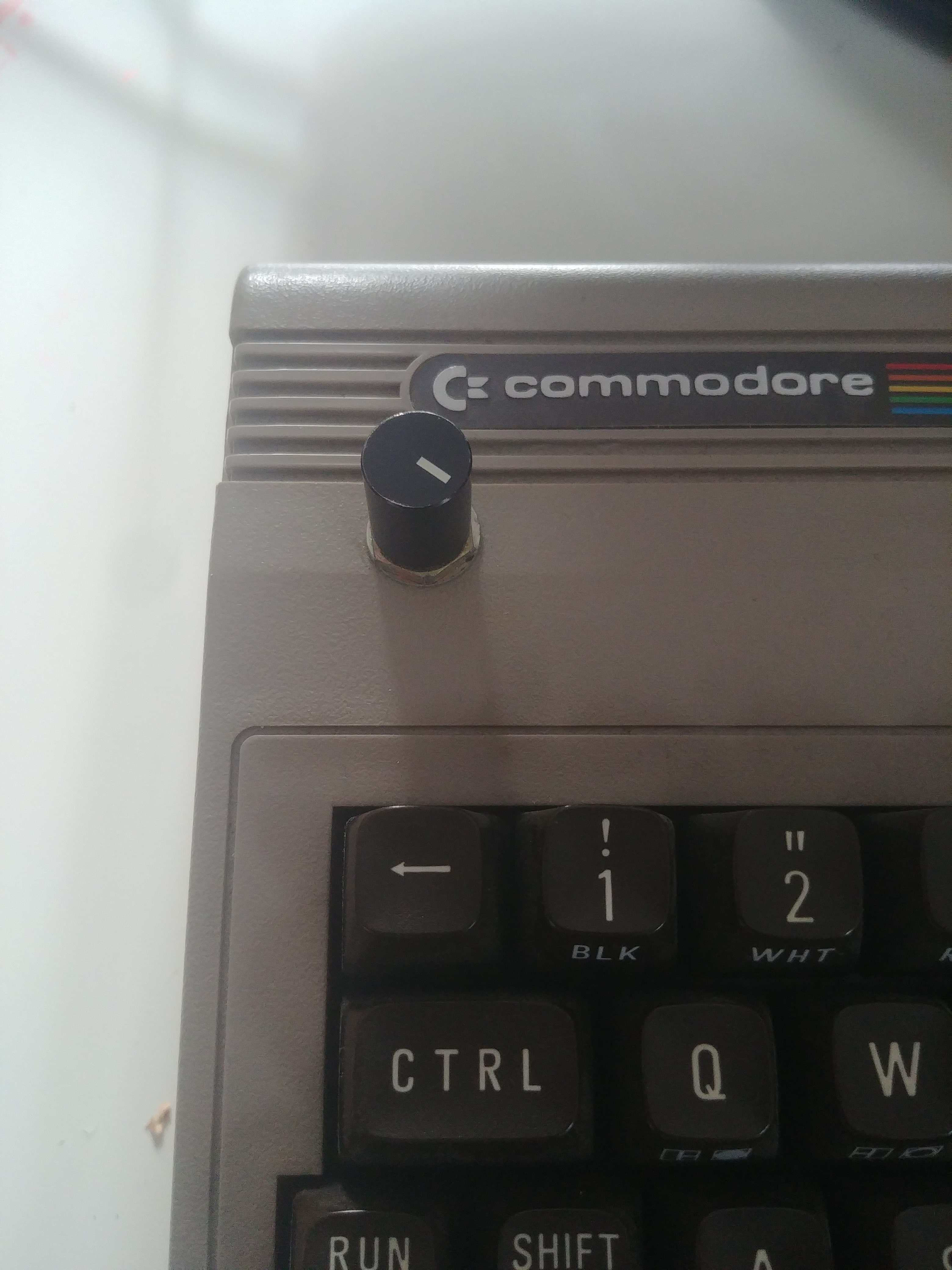

Jestem na forum pierwszy raz.Mam pewien problem z moim c64.Mianowicie po wlaczeniu zamiast pokazac sie standardowa strona mam napisane "Crackdos ".Nie moge wgrac zadnej gry poniewaz nie dziala instrukcja load.Dodam ze kupilem ten computer z niemiec.Moze wie ktos jaka instrukcja mozna wgrywac gry na takim sprzecie.Ma on jeszcze potencjometr nad klawiatura krory tez nie wiem poco jest i do czego.

Wstaw może jakieś zdjęcia z ekranu tego cruackdosa no i z tym pokrętłem.
może ktoś coś pomoże.
NA hasło Crackdos CSDB i Google jakby milczą... może jakiś screenshot naprowadzi gdzie tego szukać.

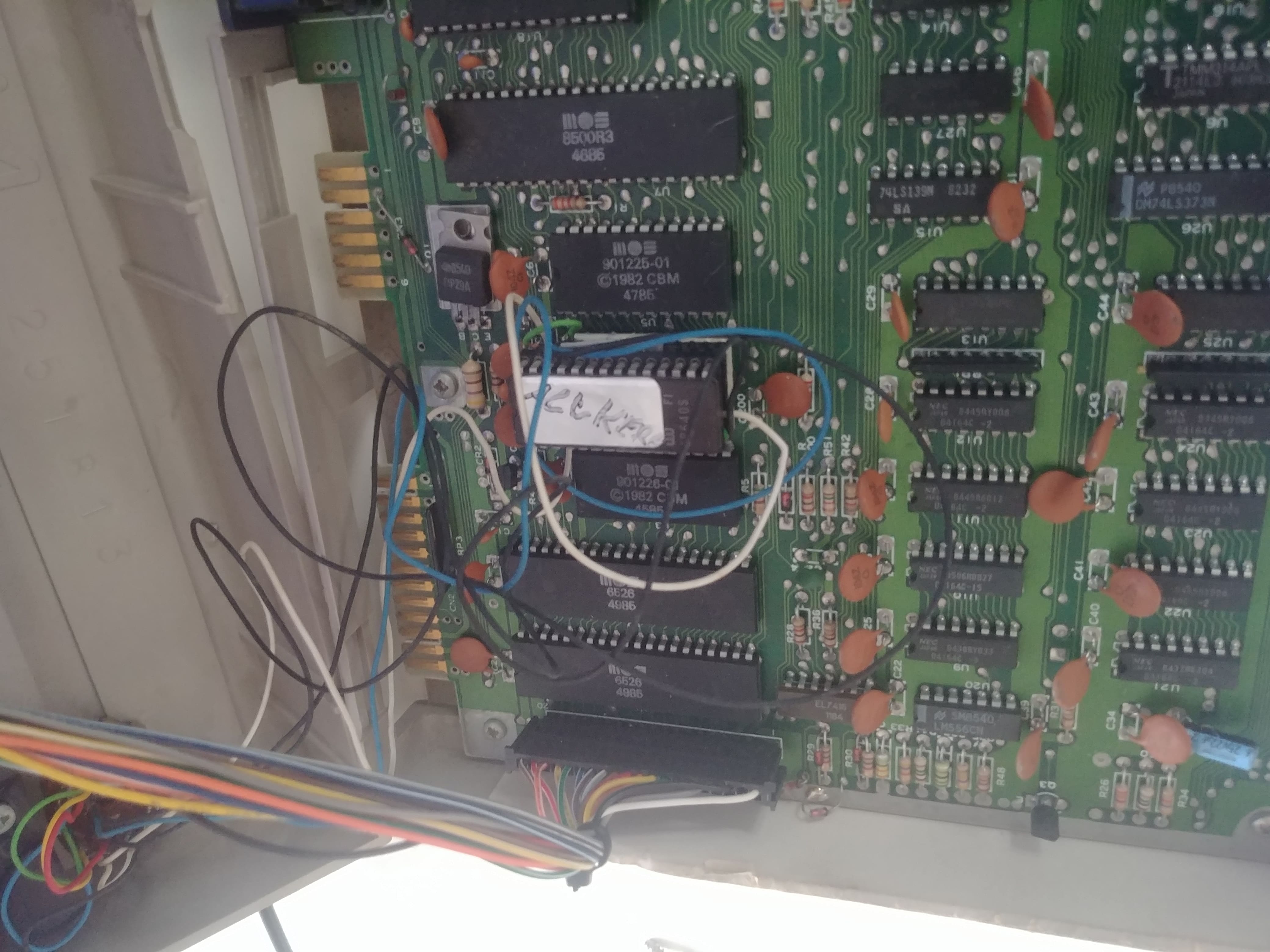

Przesylam zdjecia

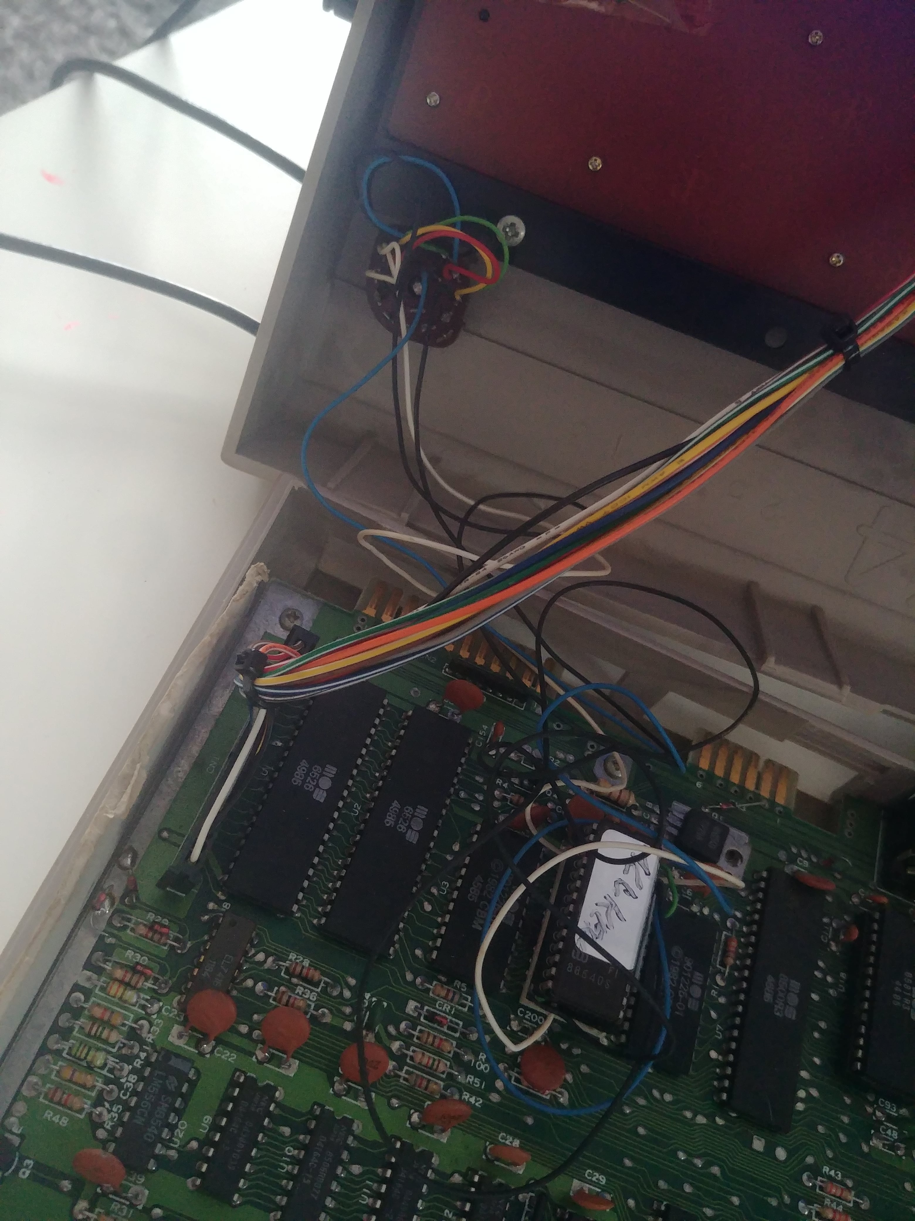

To sa zdjecia

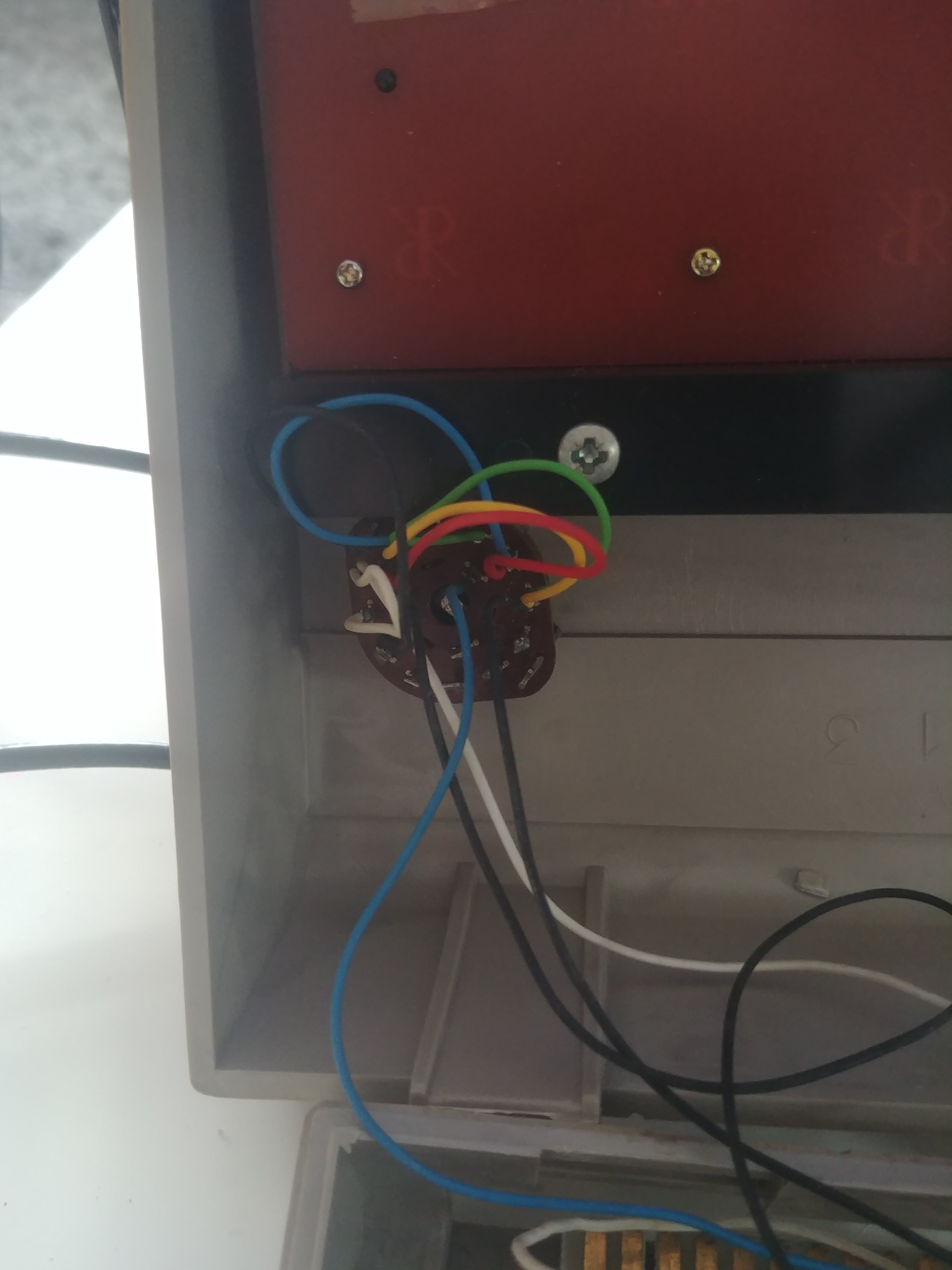

Z jakiego urządzenia chcesz ładować gry (stacja / magnet)? Czy ten Twój "potencjometr" nie jest czasem przełącznikiem?
Wygląda na przełącznik kernela. Potestuj różne ustawienia przełącznika, powinien dać się przełączyć na standardowy. Przełączanie oczywiście przy WYŁĄCZONYM zasilaniu.

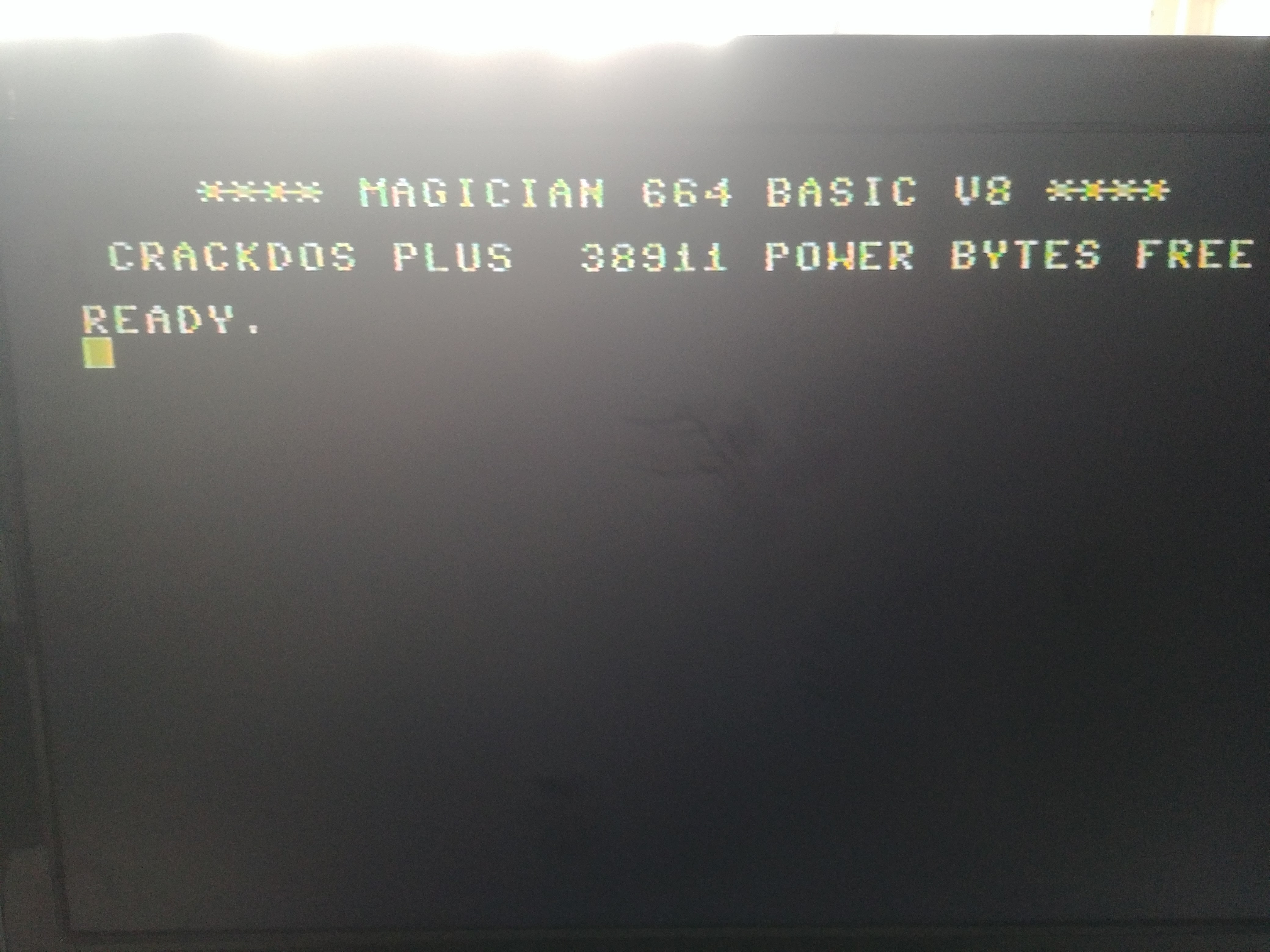

Masz racje.To przelacznik,ale chyba popsuty bo najpierw kreci sie jak potencjometr dopiero potem jest dosc mocny opor i mozna ciezko przelaczyc.Przelaczylem i potem jeszcze co innego sie pokazalo "ZENON LOAD SYSTEM ONE"

Masz eprom a w nim alternatywne kernale. Fajnie było by je zrzucić
W crackdosie wyglada ze jest wycięta obsługa magnetu :-)

#9 Post autor: Nameless »
Wsadzić eproma z orginalnym kernalem.
