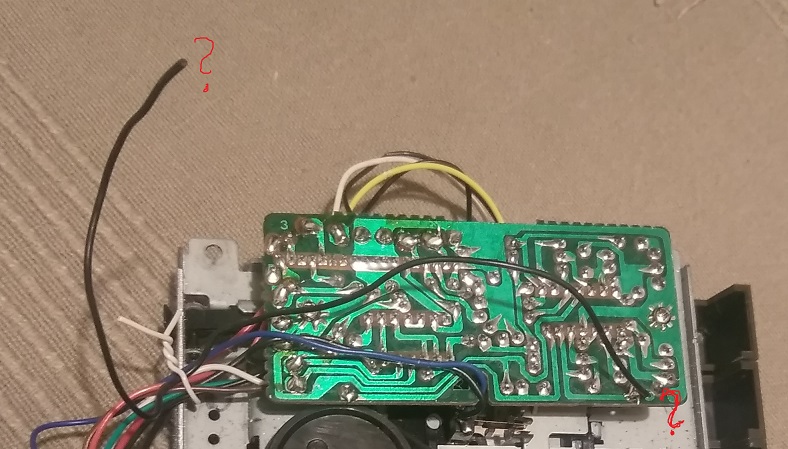

Długo nie wytrzymałem i rozkręciłem magnetofon, a tam objawił się jeden kabelek wlutowany tylko jedna stroną - jak na załączonym zdjęciu.
No i pojawiły się pytania:
- czy to czyjaś nadmiarowa i radosna twórczość poprzednich właścicieli?
- czy może kabelek powinien być gdzieś jeszcze wlutowany?

#2 Post autor: juntek »
Wygląda na to że tak ma być, bo w moim magnetofonie też taki kabelek jest. Nie wiem po co, google też nie.

#4 Post autor: booker »
Ten kablel to od chyba od uziemienia jest, i od zawsze można sobie bylo go wsadzić.

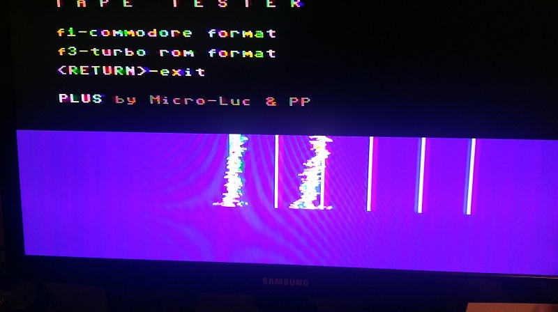

A wrzuć zdjęcie pasków dla ciekawości? Nie masz czasem tak że „pływają”, to oznacza że magnetofon „zaciąga” a problem nie jest ustawienie głowicy tylko mechanika.
Czy wyczyściłeś głowicę i wałki alkoholem?

booker pisze:Ten kablel to od chyba od uziemienia jest, i od zawsze można sobie bylo go wsadzić.
Tutaj mamy do czynienia z nigdzie nie wyprowadzonym kabelkiem wewnątrz urządzenia.
A od uziemienia to był taki metalowy wystający z wtyczki. Z tego co wiem to używało się go przy podłączaniu
magnetofonu do PET-a. W pozostałych przypadkach służył do robienia zwarcia na user porcie :lol:

#10 Post autor: teavirus »
Może to zabrzmi teatralnie ale pomysł z SD2IEC uważam za "spoko-spoko". O ile ze stacją dysków jakoś wytrzymałem tak kaseciak mnie zmęczył. Tak samo było z flopem do 65XE. Wiem, wiem, ZŁ0 ; ) A druta w moim kaseciaku też takiego osieroconego mam. I nadal nie wiem po co.

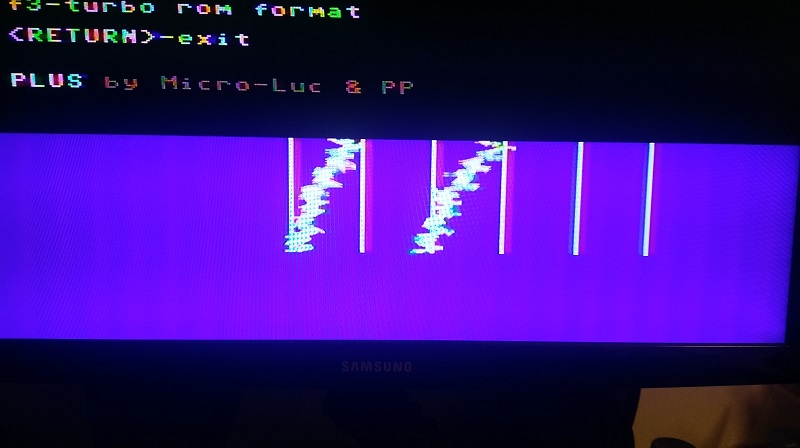

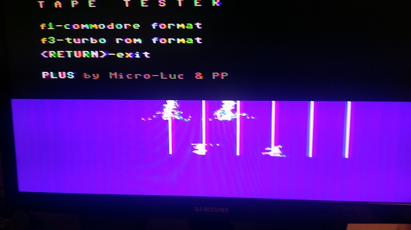

wackee pisze: A wrzuć zdjęcie pasków dla ciekawości? Nie masz czasem tak że „pływają”, to oznacza że magnetofon „zaciąga” a problem nie jest ustawienie głowicy tylko mechanika.
W załącznikach. Nie znam się, ale paski lubią pójść w prawo - mam nadzieję, że widać to na zdjęciach.
Mam też wrażenie, że silnik ciężko pracuje i zwalnia. I paski uciekają właśnie w tym momencie.
Czy cały mechanizm można / należy wyczyścić w jakiś szczególny sposób?
Macie z tym doświadczenie?

skok pasków po stop i kolejnym play

#12 Post autor: wackee »
Ewidentnie problem z uciągiem. Wymiana paska, czyszczenie i oliwienie mechanizmu - takie masz opcje.
Pamiętaj też, że datasette nie lubi kaset dłuższych niż C-60.
Paski są na allegro. Kwadratowy przekrój, ja kupowałem 1,2x1,2mm fi= 76mm

Paski w testerze głowicy nie mogą pływać na boki, powinny być równe pionowe.
