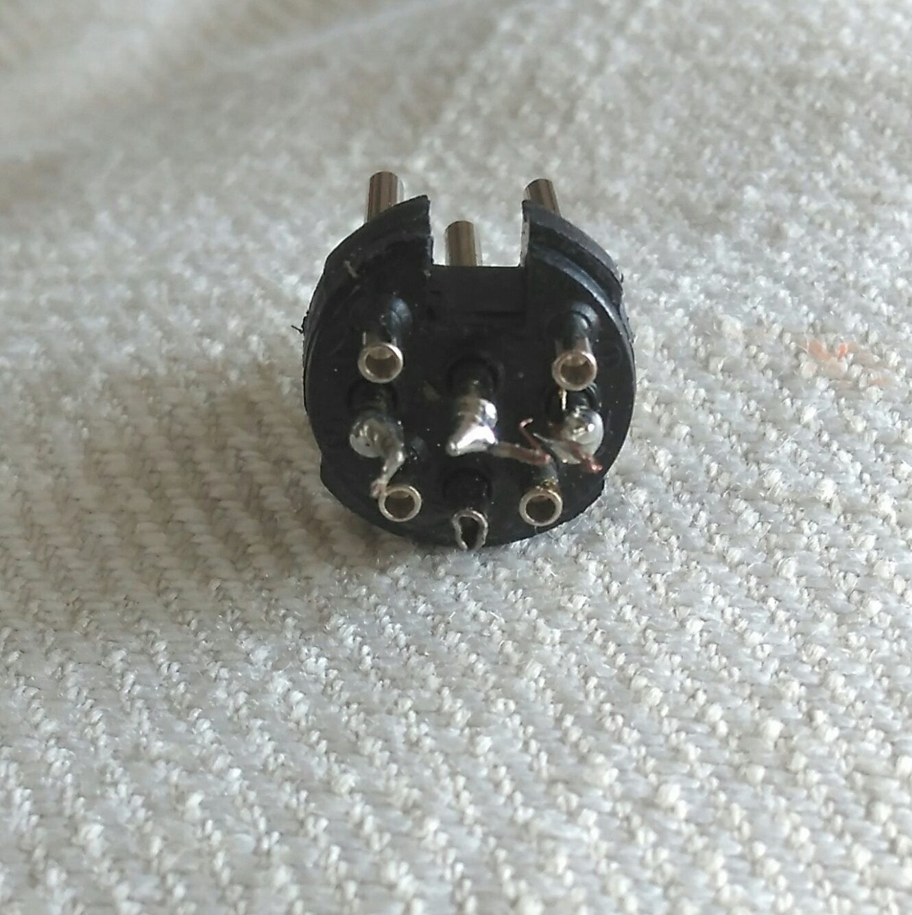

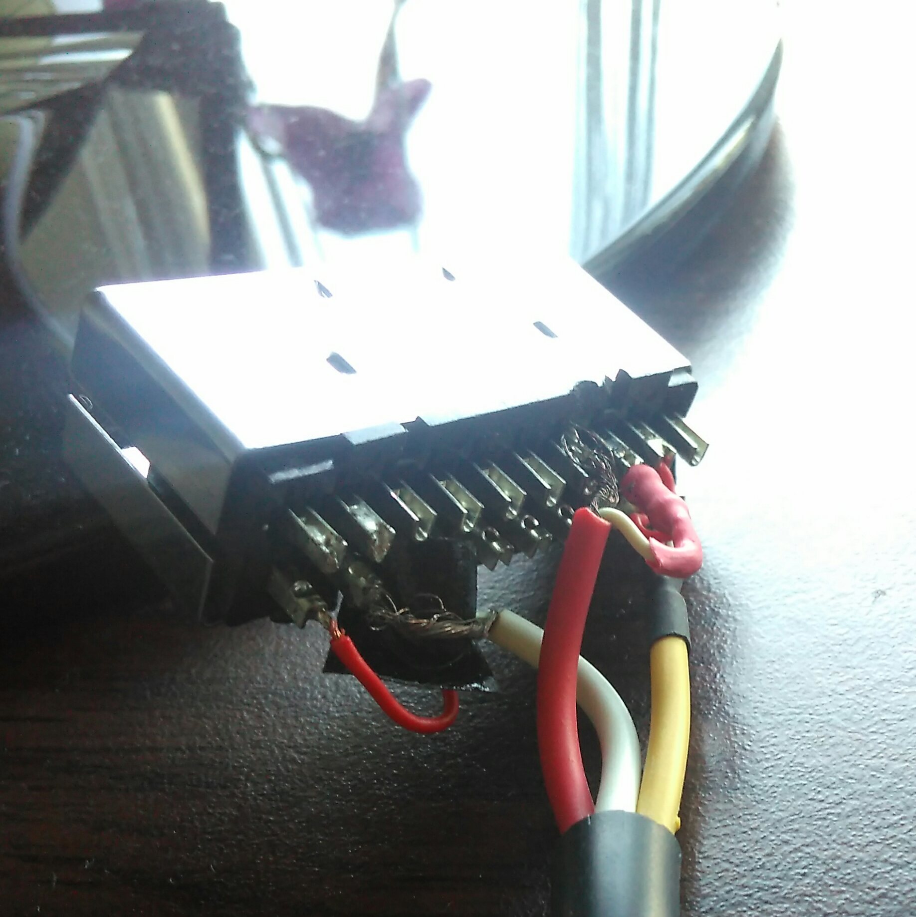

Teraz parę pytań śle od razu:
1: czy ten schemat z foto jest ok ?
2: co oznacza ten switch svideo? (Aby zrobić svideo mam podłączyć do "1"? Zamiast do "4" right?
Oraz przesyłam fotki jak to u mnie wyglądało. Wczoraj w przypływie "zadowolenia" oderwałam ten din ale sami zobaczcie jak to było zrobione....
Najpierw poczekam na kogoś z forum ale też i sam spróbuję ten co mam naprawić ale moje umiejętności w lutowaniu są dość mizerne...
- IMAG1912_1.jpg (221.03 KiB) Przejrzano 5490 razy
- 8762826000_1399959133.jpg (35.5 KiB) Przejrzano 5495 razy
- IMAG1910_1.jpg (245.83 KiB) Przejrzano 5495 razy
- IMAG1911_1.jpg (287.94 KiB) Przejrzano 5495 razy
