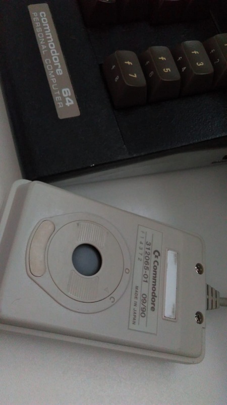

Szybkie pytanie bo posiadam już kart Final III ale stary i to jeszcze Ronix i nie obsługuje mi tej myszki (myszka działa pod geosem więc jest sprawna).
Jeżeli zakupie taki oto kart :
https://allegro.pl/nowy-final-iii-commo ... 80463.html
Myszka będzię z nim współpracowała?

- f7b66879-e627-4c86-b26d-c11d66b4cc9d.jpg (71.81 KiB) Przejrzano 6451 razy

Jeżeli myszka emuluje joy to będzie.

Mogę to jakoś sprawdzić?
Na tym Finalu roniksa mogę tylko joyen sterować czy to oznacza , że mycha nie emuluje joya?
Może ten nowszy final z aukcji ma jeszcze jakieś inne stery czy coś...
Czy u kogoś z was jakakolwiek myszka działa z finalem III jeżeli tak to jaka?

Re: Final III + mysz (312065-01)
Mouse: Attention - With the old Version of the "Final Cartridge 3", only in joystick mode (press right mouse key on the mouse 1351 during power on!).

@comankh jesteś wielki
Teraz już mycha działa nawet na tym Ronixie ale ten nowy też już zamówiony:-)

Nowy Final III przyszedł i chciałem tylko zaraportować, że obsługa myszki jest od razu po wpięciu w port 1 i działa to lepiej:-)
I generalnie fajny jest chociażby dlatego, że w bonusach ma program do ustawienia głowicy co szczególnie mi się podoba ponieważ lubię czasem zapuścić coś z kasety:-) zwłaszcza z oryginałów a to znacznie skraca cały proces.
Do tego opcja Kill jest lepsza (z moich obserwacji) niż w Actionie V7,3 bo da się wgrać oryginały nawet te późniejsze, które są bardzo dobrze zabezpieczone a na Actionie mi wywalało...
To tyle w temacie a i ta moja mysz to zwykła 1351...
Part number? 312065-01 is also a 1351 but has a long Amiga style plug and were the later models made in Japan as opposed to the 1351 marked C64 mice with the stubby plug which were made in HK.
