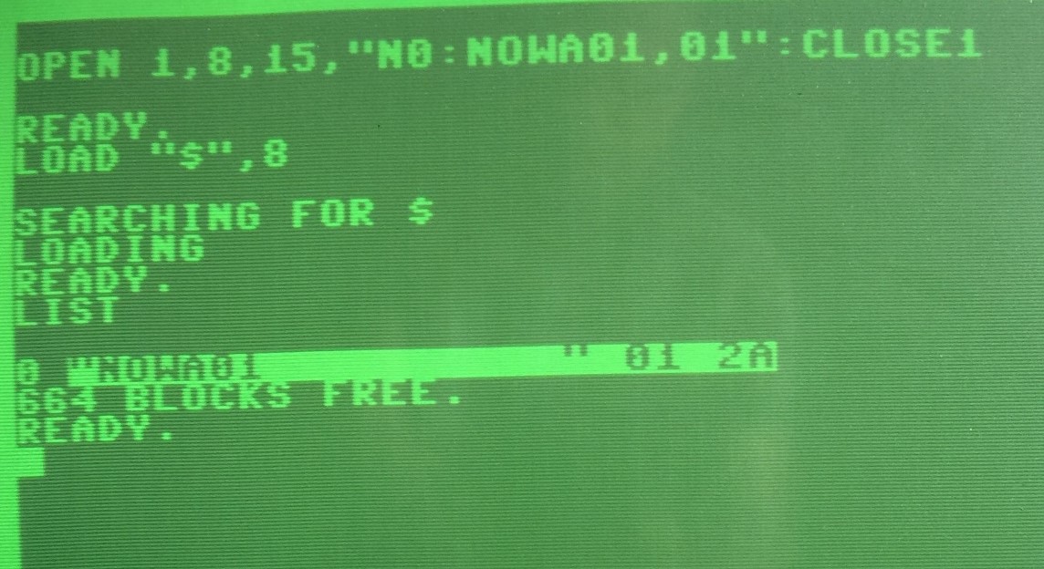

Zrobiłem próby formatowania z poziomu C64, w sumie udało się formatować ......1 dyskietkę. Na zdjęciu jest ona pokazana na samym dole. Tego typu dyskietek były dwie, druga prawdopodobnie jest walnięta gdyż proces w pewnym momencie się zawiesza.
W przypadku innych, albo nic się nie dzieje oprócz obrotów stacji ( głowica stoi w miejscu ) i tak w nieskończoność, albo po chwili pomarańczowa dioda zaczyna mrugać.
Dyskietkę udało mi się formatowac z poziomu Final III na ,,gołym" C64 wyskakiwały błędy

Czy formatujesz w ten sposób jak na załączonej poniższej fotce ?

OPEN 15,8,15,"N:NOWA,1": CLOSE 15
