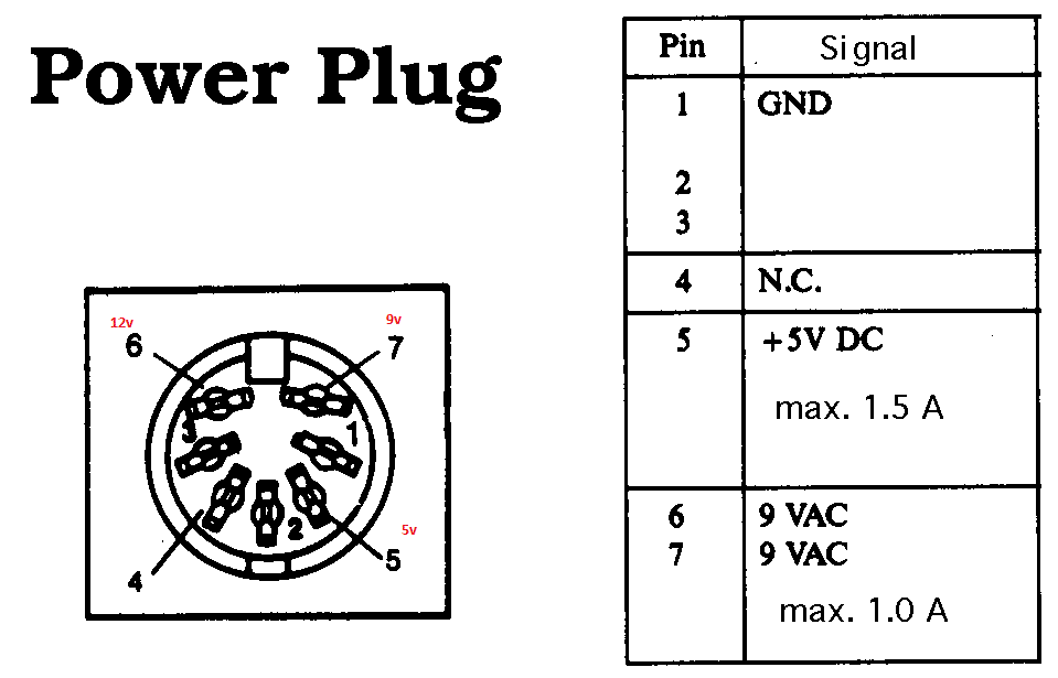

1a. Musze sprostować na pinie 7 mam 9v ale na 6 juz 12v tak może być? W schematach jest podane 9v na obu pinach.
- Posty: 366
Re: C64 Brak dźwięku :|
Piny 6 i 7- tu mierzysz 9V AC.
Piny 2 i 5 lub 4 - 5V DC.

Mi to wygląda na błędy pomiarowe. Chodzi mi o piny we wtyczce zasilacza.

Zrobiłem pomiary jak na rysunku i dodałem moje wartości pomiarowe dla AC jak i DC dziwi mnie te 12v na 6 pinie wielokrotnie sprawdzałem czy się nie mylę jest 12v

jeszcze raz jak mierzysz to napięcie zmienne jak na 6 pinie ? 12V względem czego ? gdzie przykładasz sondy miernika
żeby poprawnie zmierzyć 9VAC powinieneś ustawić miernik na pomiar V~ zmienne i przyłożyć sondy do pinów 6 i 7
Jeżeli masz zasilacz gdzie zamiast 9V AC masz wpuszczone 12V DC to te 12 V mierzysz miedzy 6 i 7 pinem również.
wtedy na jednym z nich masz masę a na drugim +12V.

Raczej kolega myli napięcia zmienne i stałe. zmienne 9v jest na pinach 6/7 a stałe 5v jest na pinach 2/5. Jeśli mierzysz przykladajac probowki do innych pinów to robisz kolosalny błąd. Nameless dobrze radzi; trzeba zmieniac w probniku sposób mierzenia napiecia na stały i zmienny.
Ok pomierzyłem tak jak napisałeś i jest 11.2v AC (Wcześniej mierzyłem każdy PIN 6 i 7 osobno dotykając jedną sondą do PINu a drugą do metalowej obudowy wtyczki) i jak bez obciążenia jest ok czy raczej nie do przyjęcia ?

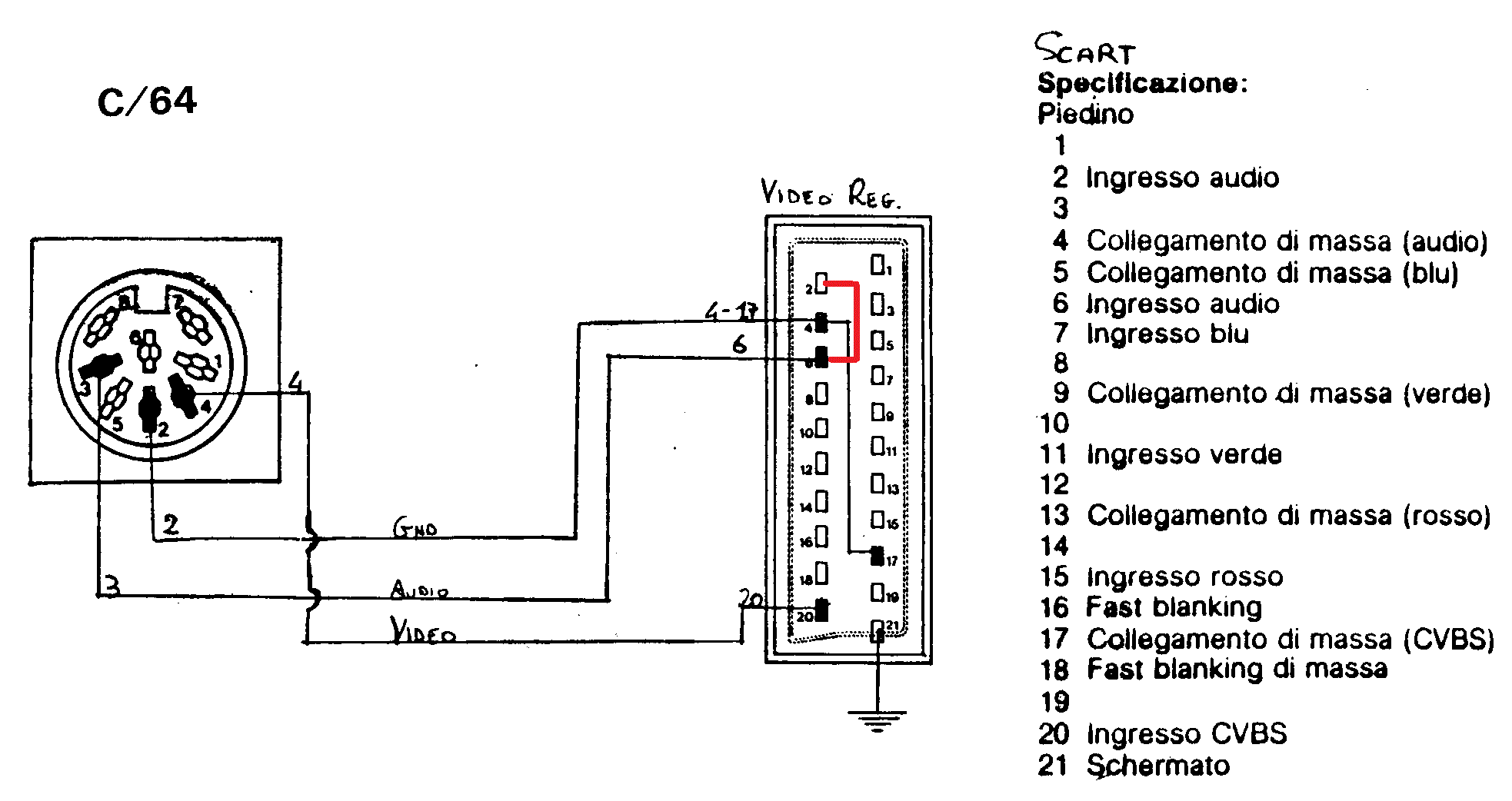

Pytanie może trywiale ale logicznie kilka kroków wstecz, wybacz ale czy sprawdzales poziom glosnosci w odbiorniku do którego podłaczasz komode, nie ukrywam ze sam kiedys mialem lekkie zdziwko jak walczylem z malym lcd i problemem bylo zbyt male wzmocnienie samego odbiornika.
Sprawdz jeszcze przewody czy przypadkiem nie masz audio zwartego do masy.
Jaki masz ten miernik model/typ, jak jest tam pomiar częstotliwości, to mozna prosty programik w Basciu wklepac zeby generować pile czy prostokat i sprawdzisz multimetrem czy jest sygnal na samym wyjsciu z comody.

1. Sprawdzałem poziom głośności dawałem na 100% niestety nic :/
2. Sprawdzałem dodatkowo na załączonym schemacie odłączyłem połączenie zaznaczone na czerwono też nie przyniosło rezultatu.

ja mam w swoich od: 10.2 do 10.8 bez obciążenia. Przedzwoń połączenia w kablu od płyty głównej C64 az do pinów w scart/euro
