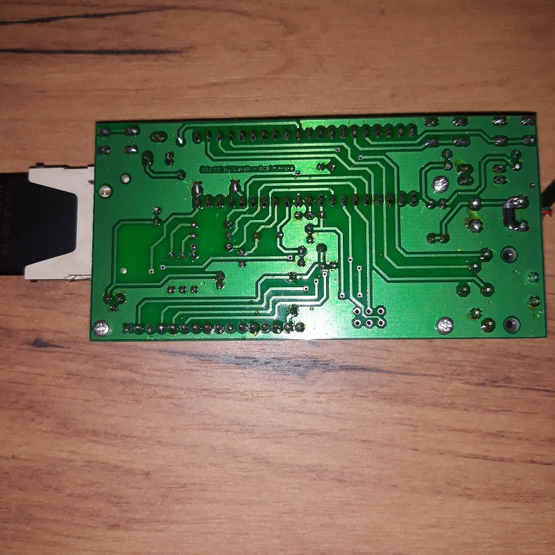

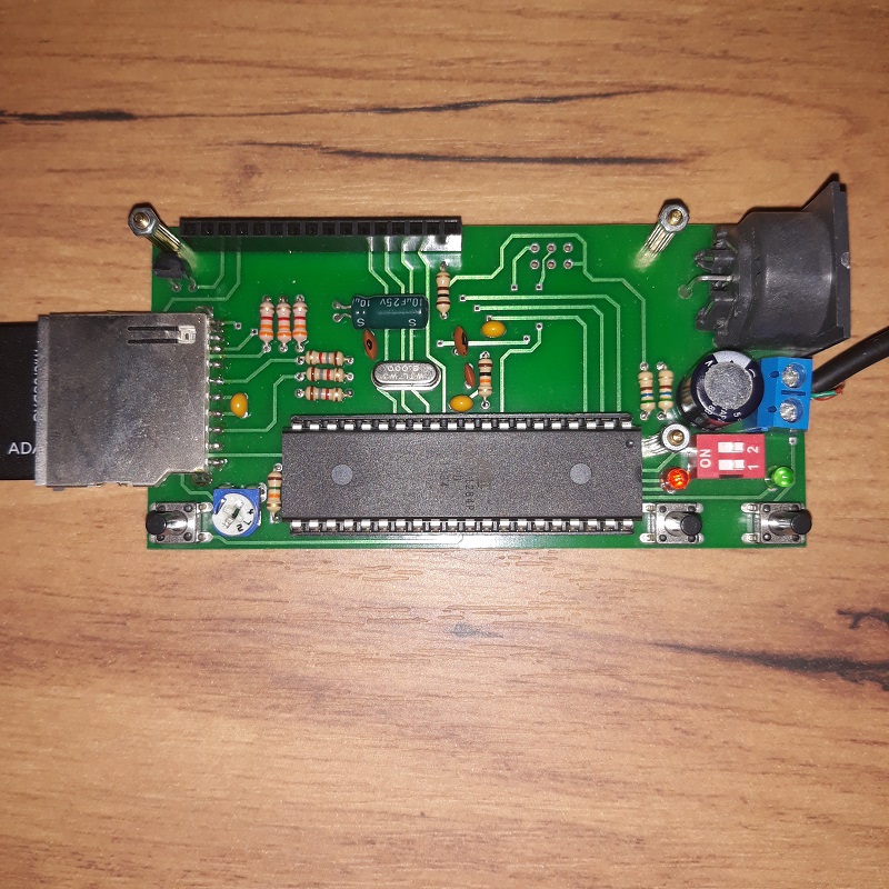

Ewentualnie zrób zdjęcia płytki tego sd2iec. Może się wyjaśni, jaki firmware tam załadować. Możesz też wysłać do mnie, to przeprogramuje.
barf31
Posty: 15
Rejestracja: 09 kwie 2017, 16:03
Re: SD2IEC mały problem
#14 Post autor: barf31 »
Hej. Trochę to trwało ale brak mi mocy przerobowych.
