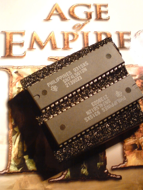

Inspiracją :idea: natomiast były dla mnie te 2 chyba dziś już archaiczne scalaczki które udało mi się przypadkiem kupić (za całkiem przystępną cenę 5zł szt.) poszukując innego, a które widać na zdjęciu. Mianowicie 74LS612 czyli jednostkę MMU oraz 74HCT297.
Szczerze obecnie kombinuję czy da się to wszczepić jakoś do C64, no ale jak na razie wydumałem tylko że PLA (właściwie w moim C64 zwią to już MMU :?: o kodowej nazwie 252535-01) i budowa RAMu jest skuteczną przeszkodą, więc trzeba wykombinować jak tu zrobić w bambuko PLA tak aby VIC nie ocipiał z wrażenia. :?:

Mnie raczej interesuje jak tu zrobić aby C64 miał przynajmniej ten 1MB RAM, ale prawdziwego RAM takiego z którego można wykonywać program, a nie tylko kopiować bloki, między wewnętrznym RAM C64 a wirtualną przestrzenią rozszerzoną. Ale świta mi już pomysł jak przerobić płytę główną, natomiast jeszcze muszę poczekać na oscyloskop, aby sprawdzić to i owo. Oczywiście nie obędzie się bez siostro proszę skalpel.
Ogólnie sprawa wygląda tak:
- układy U11 i U10 (41464) mają na stałe zwarte do masy końcówki nr1 (CS -chip Select). Czyli wiszą ciągle na magistrali danych i nie ma możliwości ich odseparowania w sposób programowy. Konkretnie ich bufora WE/WY szyny danych. Oczywiście poza tym co oferuje PLA, ale wtedy albo odzywają nam się pamięci ROM albo układy I/O choć tu akurat mamy 512B przestrzeni niejako dla siebie.
- pytanie 2 najważniejsze jak sprzętowo działa układ 252535-01 U8? Czy jest to po prostu integracja w jednym scalaku nazwijmy to dyskretnych układów 74LSxxxx z starego C64, czy jednak coś trochę architektonicznie więcej i jak zmodyfikowane?
- jak od strony sprzętu wygląda sprawa współpracy U8 z U7 (VIC). Konkretnie pytanie brzmi. Czy w czasie cyklu dostępu do RAM (systemowego nie koloru w obrębie pamięci ekranu) przez VIC na liniach Expansion port pojawia się adres wystawiany przez VIC. Niby zgodnie z ogólnie przyjętymi zasadami projektowania magistrali komputerów powinien, ale z schematu nie wynika to już tak jednoznacznie.

Mnie bardziej interesuje próba ożenienia C64 z MMU 74LS612 widocznym na zdjęciu i w tedy będzie ten 1MB.
