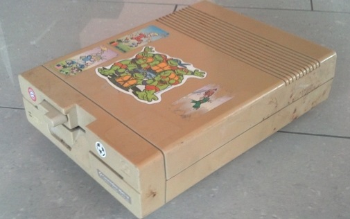

Witam
Przedstawiam mój sposób na brudny, żółty i obdarty zestaw C64C i 1451II jaki ostatnio wpadl mi ręce.
Właściwie zestaw najpierw był cały srebrny dopiero później pojawił się pomysł na Street Rod aby oddać hołd jednej z najciekawszych gier na tą maszynkę:-)
Pozdr.
Pozdr.

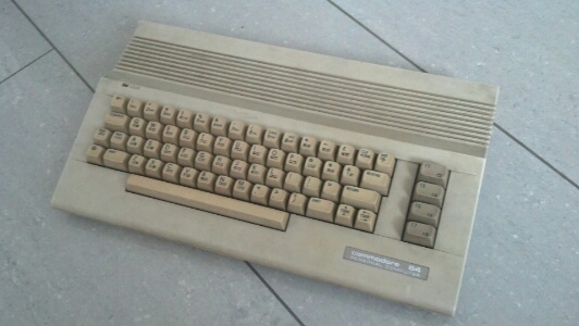

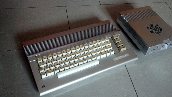

A więc nie będę się upierał że ten modzik jest z najwyższej półki bo nawet na starcie taki miał nie być.... to był czysty fun
po prostu miałem dość wybielania a zwłaszcza efektu powrotu żółci nawet w skitranych w kartonach eksponatów
A dla chcących się też pobawić to ja używałem zwykłego zakupionego w tesco srebrnego sprayu oraz techniki decoupage:-)
pamiętając o tym aby wydruk był z laserówki potem topowanie czarnym lakierem używając gąbki aby uzyskać efekt tapicerki na powierzchni obudowy a wcześniej przy pomocy wacików i wody odzyskiwałem ten nadruk.. Potem już tylko dopieszczanie efektu i tyle
Na fotkach kilka ciekawych ujęć przed, po i podczas zabawy
Pozdr
Pozdr

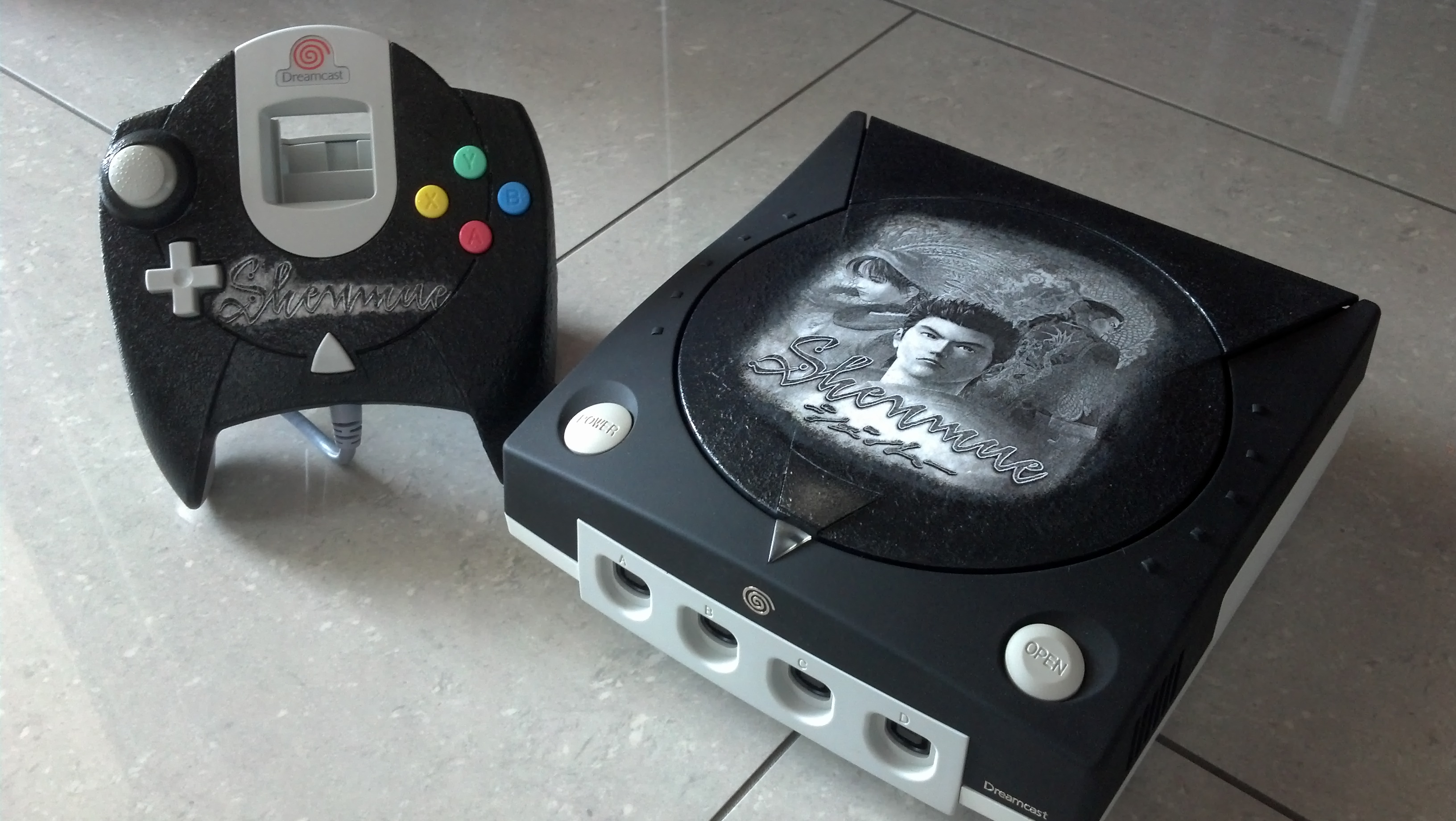

Dodaje dokładniejszy opis jaki powstał przy robieniu takiego moda na Dreamcascie zresztą efekt na tej konsoli jest przynajmniej dla mnie najlciekawszy a i pragnę dodać, że pomysł powstał dla mocno żóltych i podniszczonych zabawek:-)
Więc po pierwsze: alkohol izopropylowy do odtłuszczenia obudowy.
Po drugie: sklep plastyczny aby zakupić odpowiedni spray (biały lub czarny) matt ponieważ w tych sklepach spraye są zdecydowanie lepsze w użytkowaniu (zero zacieków przy szybkim i efektownym pokryciu powierzchni)
Po trzecie: wydruk odpowiedniego obrazka ale tylko z drukarki leserowej.
Teraz praca: więc waciki (można pożyczyć od żony:-)) i alkohol izo czyścimy i odtłuszczamy obudowę(bez pokrywy na GD-ROM)
następnie tak przygotowaną obudowę poddajemy malowaniu sprayem początkowo z dużej odległości potem w miarę zdobycia wprawy coraz bliżej ale zawsze machamy mocną ręką aby uniknąć zacieków:-) (przestrzegam przed sprayami z obi czy innych marketów lub hurtowni- słabe pokrycie i częste zacieki..... Choć tak jak pisałem wyżej srebrny spray jest z Tesco i został zakupiony aby odnowić srebrnego GameCuba i siadał elegancko także i w marketach się trafi ale padaki występują częściej)
Dalej wydruk laserowy: wycinamy z kartki pożądany fragment i namaczamy wodą (też mogą być waciki od żony:-)) i bardzo i to bardzo delikatnie zdzieramy papier od wewnętrznej strony wydruku (czyli z tyłu) tak aż sam nadruk laserowy z wydrukowanej strony zostaje nam bez kartki:-) potem przenosimy na klapkę(jeszcze nie pomalowaną) oraz impregnujemy to klejem do dekupażu dalej suszymy suszarką do włosów i wybieramy kolor tła za pomocą farby akrylowej (w tym przypadku czarny) i topujemy za pomocą gąbki. Dalej suszymy:-) czynność powtarzamy do uzyskania właściwego efektu.
Następnie nanosimy bezbarwny lakier akrylowy i wachlarzykowym pędzelkiem topujemy aby uzyskać efekt nierównej powierzchni (krople deszczu czy mokry kamień). Całość suszymy wiele godzin i........
GOTOWE
Opisałem to ponieważ można w ten sposób wykorzystać wiele motywów i nie koniecznie na DC ja ostatnio przerobiłem GACKA ale to na razie moja mała tajemnica:-) I polecam wszystkim aby po próbować z swoimi motywami z ulubionych gier efekt finalny naprawdę potrafi zaskoczyć a zdjęcia nie oddają w pełni uroku tak zmodyfikowanej konsoli
Czy w tym przypadku Commodorka:-)
Pozdrawiam heniek:-)
GOTOWE
