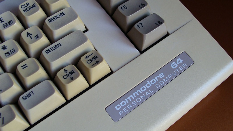

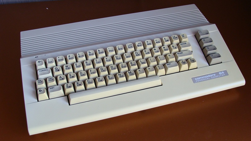

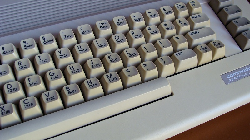

Cześć,
Mam pytanie jak najlepiej przeprowadzi proces wybielania Commodore :D który jest tylko w połowie pożółknięty ? Tak żeby uzyskać jednolity odzień bieli na obudowie. W załączniku są zdjęcia mojej komody.
